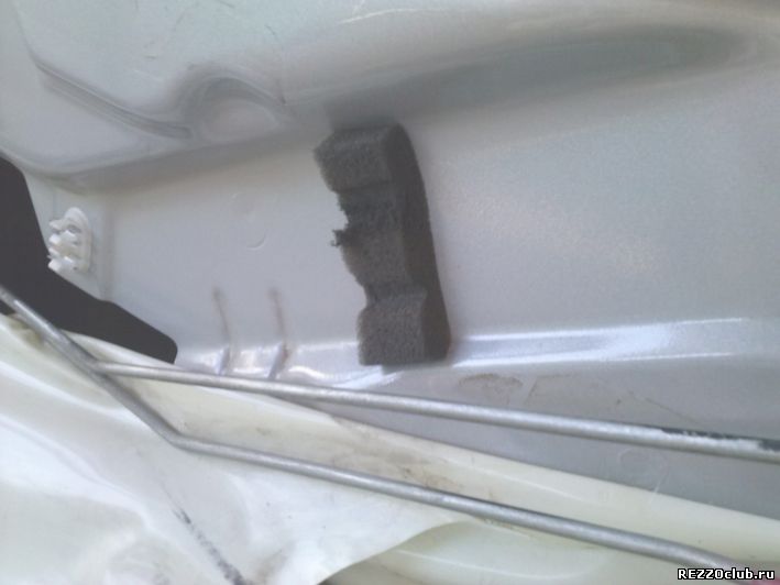

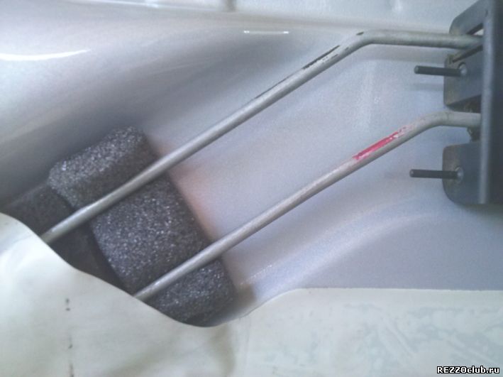

Сегодня решил убить тварь чирикающую мне в левое ухо. Предполагал что живет она в двери, поэтому решился на снятие облицовки. Не ожидал что под ней будет столько всего, в том числе гровер и перочинный ножик. Видать гады расплодились.
Простукиванием определил сверчка - оказалось изношенный поролоновый демпфер
После недолгих раздумий свернул в кольцо имеющийся лист поролона и приклеил рядом.
Вчера при осмотре торпеды обнаружил оторванные верхние крепления, которые так же попискивали, с ходу ничего лучшего не придумал как выкинуть их. Сегодня, при трезвом размышлении надо бы колхозить какой ни будь крепеж - кто его знает сколько она (торпеда) по нашим дорогам на оставшихся четырех выдержит.
