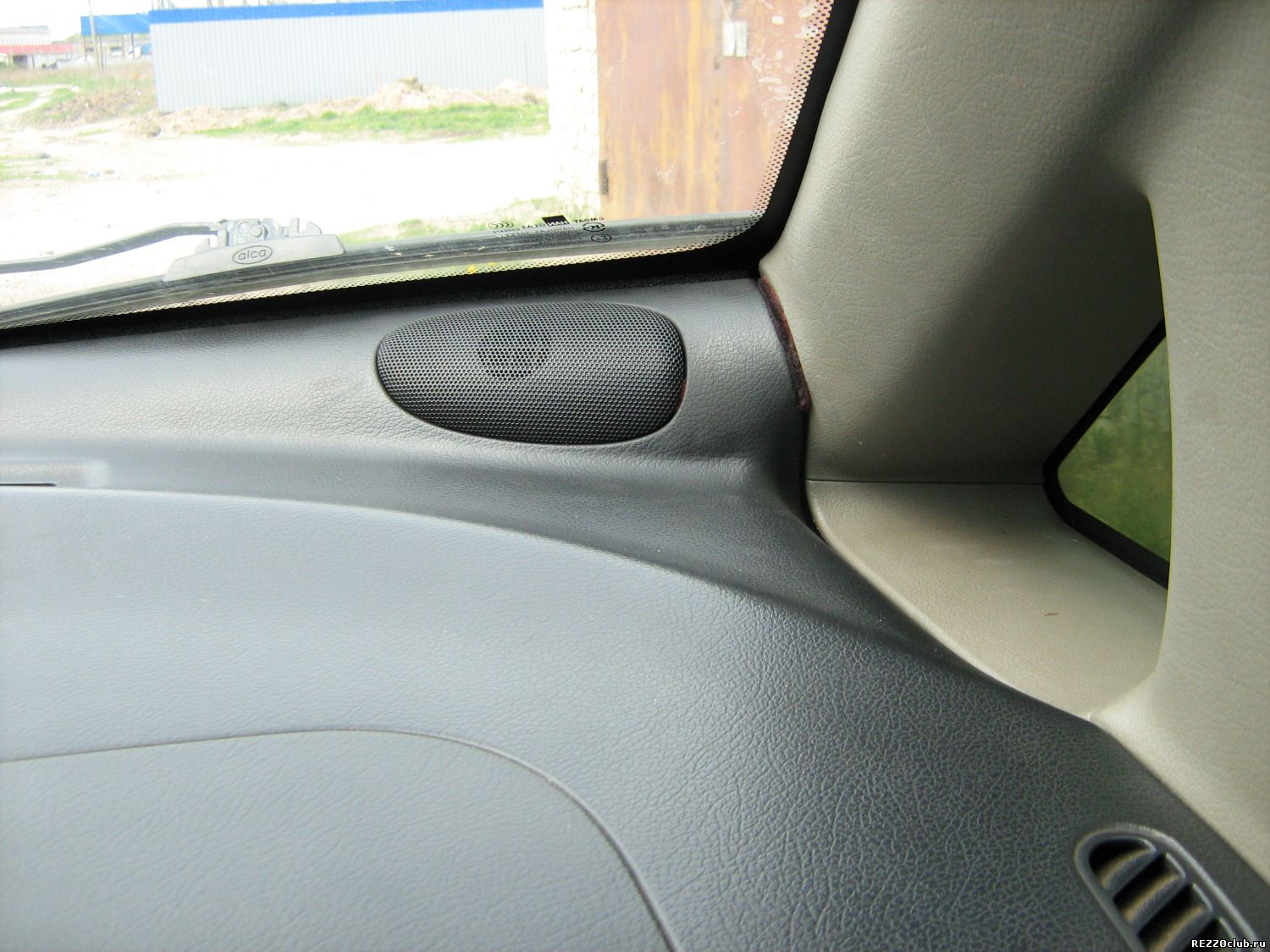

Поздно я прочитал, а сперва не понял в сообщениях... Сегодня сам нашёл причину дребезга---точно, это накладка передней стойки правой. Снял её, впереди у стекла подложил кусочек войлока , поставил между передней панелью и этой накладкой -в распор-полоску маленькую коврового покрытия.. И ещё--правый диманичек махонький на панели дребезжал..Исправил. Кстати-на треугольных накладках по бокам магнитолы защёлок металлических---не было! Хорошо, что я их заказал 20 штук. Вот насчитал, что 7ми этих защёлок уже не хватает..
Прикрепления: 9510497.jpg (172.8 Kb)
Как ее снять, объясни и какая конкретно деталь? Из твоей фотки не понятно.
Накладка (серая такая) вокруг правого треугольного стекла у панели приборов..Снимается легко,отгибаешь резиновый уплотнитель проёма двери рядом с накладкой и потихоньку, снизу, отвёрткой отжимаешь накладку.По вертикальной части накладки ( в сторону двери которая) есть 3 металлических защёлки ( я писал раньше и фото есть этой защёлки). Не бойся, ничего там не отломишь и не порвёшь. А потом уже просто вытаскиваешь на себя, часть накладки которая ближе к лобовому стеклу. Вставляешь -сначала к лобовому стеклу, а потом и в стороне двери. Увеличь фотку мою и поймёшь..
Rapidrezzo Дата: Понедельник, 05.05.2014, 09:45 | Сообщение № 120 (130354 в абсолютной нумерации)
goschashepa, эта которая бежевая внизу треугольника, рядом со стеклом?
