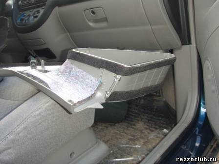

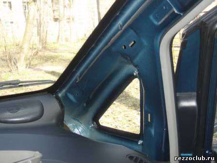

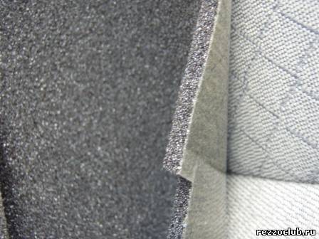

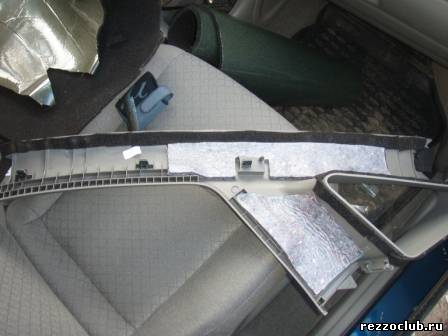

Сегодня убрал два дребезга 1. панелка слева под рулём (где ручка открытия капота) 2 накладка на правой стойке лобового стекла. Избавился с помощью Битопласта. Это такой материал похожий на поролон, но с пропиткой. Предназначена как раз для устранения дребезга. Фото.
Стойка без накладки
Накладка
накладка с Битопластом 1
Накладка с Битопластом 2
Вид Битопласта в профиль biggrin

Leonides Дата: Воскресенье, 27.04.2008, 22:47 | Сообщение № 27 (20652 в абсолютной нумерации)
Сообщений: 326
На форуме с 28.06.2007
Пользователь № 86
А как снял боковушки? У меня там тоже иногда дребезжит.
AlexIz Дата: Понедельник, 28.04.2008, 07:56 | Сообщение № 28 (20662 в абсолютной нумерации)
Quote (Leonides)
боковушки
Это имеется в виду стойки?
Сначала сверху потянул - оказались защёлки. Затем потихоньку вниз. Страшно, конечно, но получилось. В районе стекла снизу есть две направляющие, не сломай. Их я оклеил, по моему, Молифлизом. Это такая бархатная самоклейка от скрипа. Для заправки резиновой окантовки двери удобно пользоваться столовым тупым ножем biggrin .
