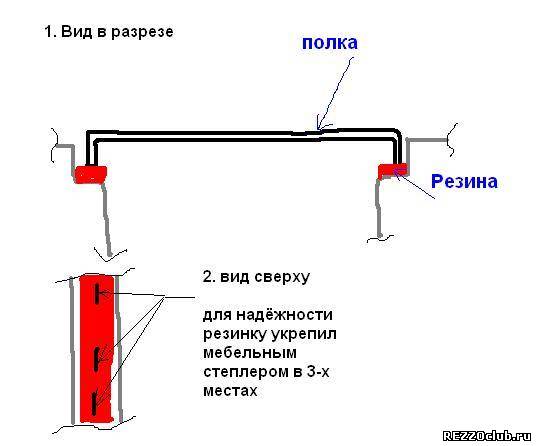

pobidash Дата: Пятница, 11.06.2010, 10:32 | Сообщение № 60 (74327 в абсолютной нумерации)
Сообщений: 10
На форуме с 28.03.2009
Пользователь № 1624
1. Сверчки с обеих сторон в районе маленьких стекол (перед зеркалами). Лечил так:
- справа: при замене фильтра салона, запихнул внутрь (изнутри, под нижнюю пластиковую рамку маленького стекла) кусок толстого поролона, приблизительно 10х10х15 см. утрамбовал поролон палкой, и все прошло)))).
- слева: смотрим сюда http://www.rezzoclub.ru/publ/1-1-0-59 , доходим до 3-й фотки, снимаем черную пластмассину (которая с наклейкой). В образовавшееся отверстие пихаем такой же кусок поролона, так же, как делали справа.
2. Стук в салоне "где-то сзади, похоже на подвеску": разрушил мозг полностью этим стуком, что только не передумал (запаска, подвеска и т.п.). оказалось центральное заднее сиденье. Лечил так: брал толстый поролон :-))) размером где-то 20х20 см, толщиной около 10. Сложил сиденье (в сторону переднего ряда) и под сидушку положил поролон. Все вернул в зад - стук ушел.
3. Стук задней полки: по бокам багажника, в места, куда ложится полка приклеил полоски пористой резины (см. рис.)
Все вышеописанное сделал года полтора-два назад, звуки больше не появлялись.
