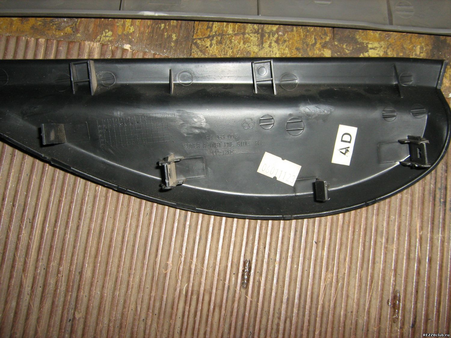

Rapidrezzo, из защелок бардачка всего 4 штуки. 1я стоит в центре той самой накладки в ногах пассажира, она же прикручивается еще на 2 самореза, так что в принципе ее отсутствие или присутствие ни чего не дает (саморезами притянешь нормально). 2я,3я и 4я это защелки на заглушке панели в пространстве между дверью и самой панелью, без снятия которой не получится отвернуть один саморез бардачка, вот эх терять нельзя, а их отсутствие не даст держаться этой заглушке. Так что если заглушка у тебя на месте стоит плотно можешь не заморачиваясь разбирать бардачек.

Сегодня добрался до салонного фильтра. Как я и предполагал, отсутствуют 5 пружинных стальных клипс ( защёлки)... 2 эти клипсы отсутствуют на правой внутренней стороне ящика бардачка, и все 3 клипсы на боковой заглушке панели.
Прикрепления: 3046498.jpg (218.9 Kb)

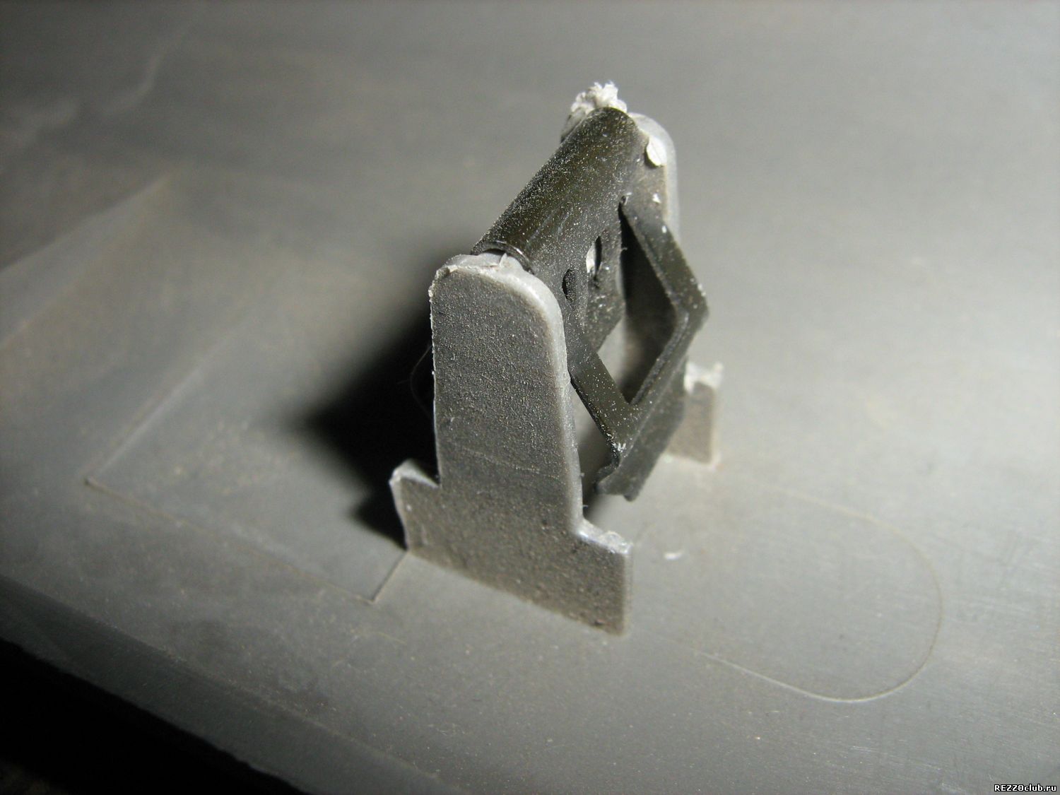

Вот осталась одна клипса из 6 штук ( эта из накладки под бардачком). Накладку боковую так и не ставил, ящик бардачка притягивается саморезами как и накладка под бардачком..После выходных посмотрю в магазинах--видел где то такие.. Если нет--есть рядом с работой разборка, там Лачетти свежий "под разбор", думаю что там есть такие же. Ну а на крайний случай--АВТОДОК. Фильтра салонные (2 шт.) тоже не вызывают доверия.Серого цвета ( может угольные какие?), пыль присутствовала..Наверное заменю всё же.
Прикрепления: 6117563.jpg (79.1 Kb)

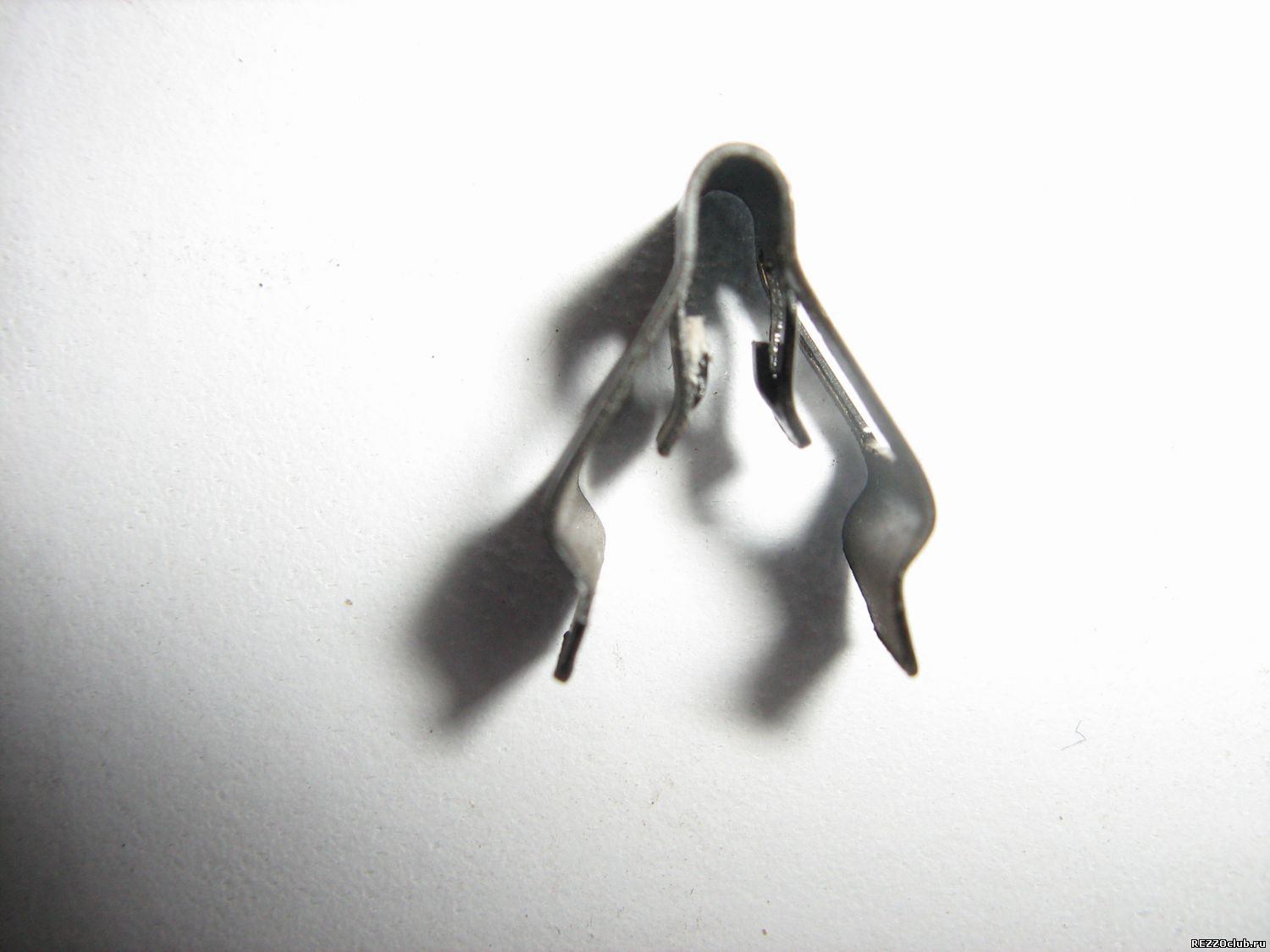

Вот клипса на накладке под бардачком..
Прикрепления: 6202851.jpg (93.7 Kb)

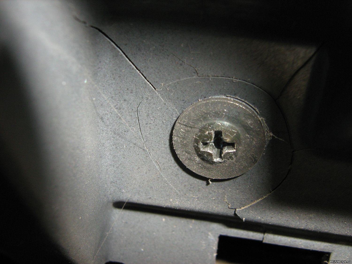

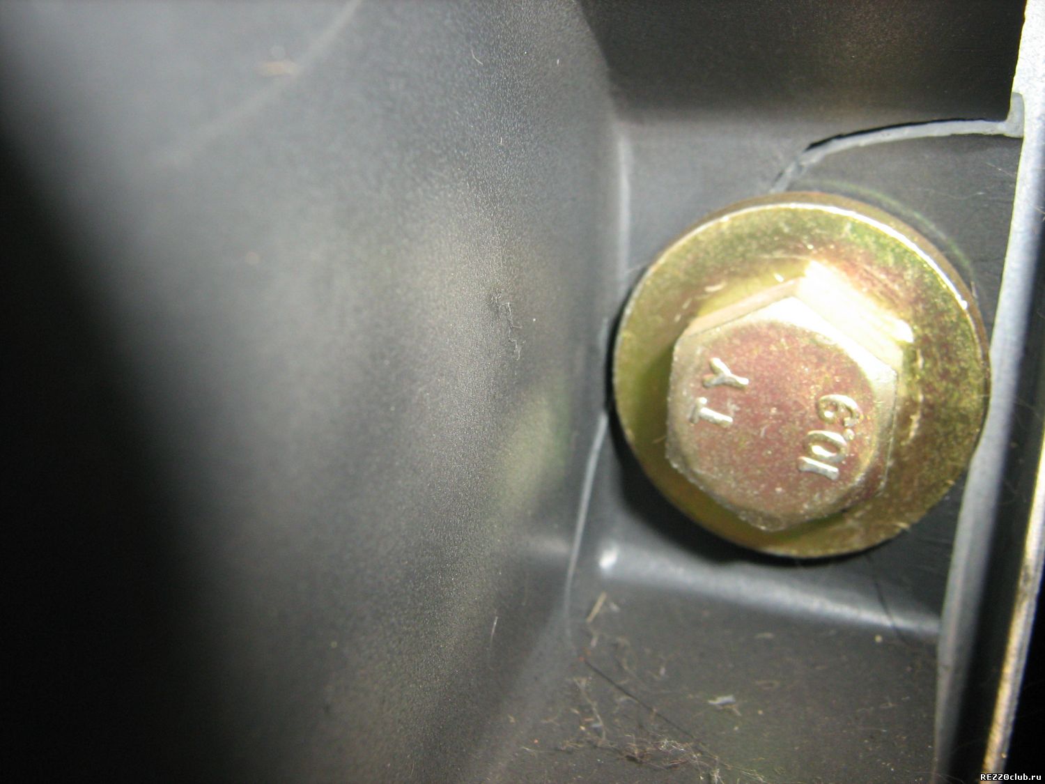

При снятии боковой правой заглушки панели между дверью и панелью заметил вот что. Под тремя болтами крепления и под саморезами лопнул пластик. Перетянули или ещё что то?
Прикрепления: 9409041.jpg (117.2 Kb)
goschashepa Дата: Четверг, 01.05.2014, 15:57 | Сообщение № 88 (130230 в абсолютной нумерации)
Фотки вставляются по одной, извините..
Прикрепления: 4091423.jpg (136.1 Kb)
