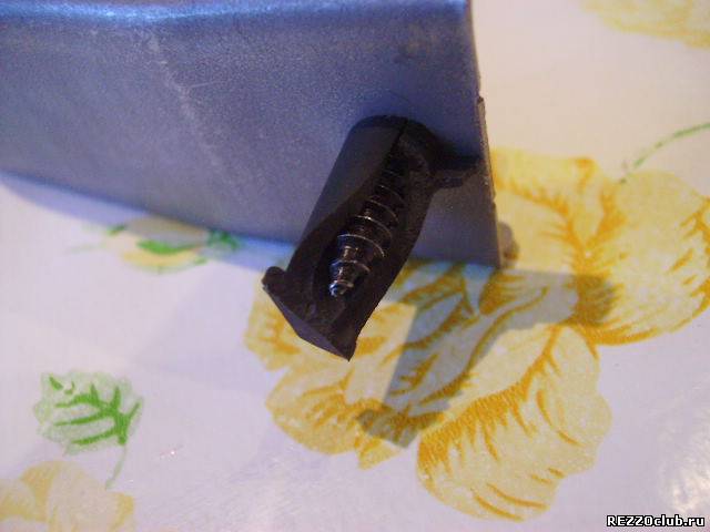

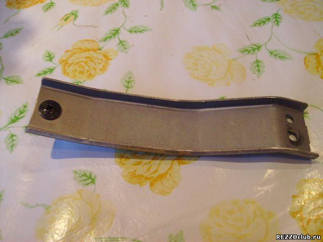

Не выдержали мои нервы, полез добираться до приборного щитка. Снять накладку вокруг щитка очень помогли фотки с Такумовского форума, тема про круиз-контроль. Снял накладку, снял приборный щиток и обнаружил источник дребезга, который меня так бесил. За приборным щитком установлен вертикальный кронштейн, который внизу прикручен к какой то пластмассе, а вверху к внутренней части козырька пр.щитка, так вот от козырька он успешно отвалился и находился в свободном полете, так как нижний саморез тоже не был хорошо закручен, то эта металлическая пластинка болталась и издавала тот самый дребезг. Разборка получилась спонтанно, поэтому фоток всего процесса нет, а вот кронштейн принес домой и сфоткал, вот он:
А вот то к чему он крепился у козырька:
Нисколько не удивлюсь, если еще у кого такая же фигня, т.к. достаточно несильного хлопка рукой по панели в районе пр. щитка и результат будет аналогичный, а такими хлопками я поначалу пытался лечить некоторые бряки под панелью, еще на новой машине biggrin . Кстати, сняв приборный щиток, можно много чего уплотнить и обесшумить, например проклеить панель, чтоб не брякала, как барабан.
