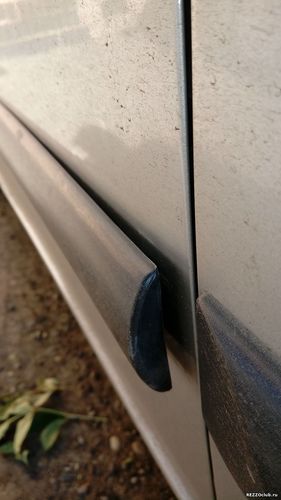

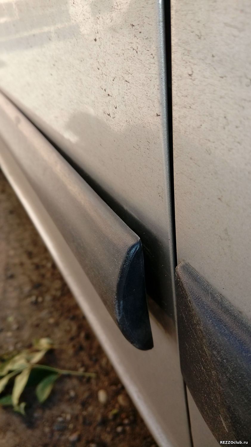

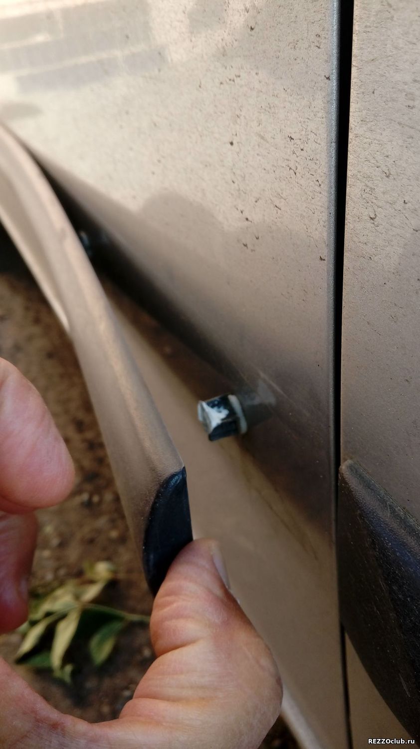

leppa Дата: Четверг, 05.09.2019, 07:53 | Сообщение № 252 (168920 в абсолютной нумерации)
Сообщений: 2279
Нашел гаденыша
Если кто сталкивался - как лечили? Попробовал проклеить не снимая накладку, продержалось с неделю.
Прикрепления: 3004118.jpg (127.6 Kb) · 0241441.jpg (119.0 Kb)
худой Дата: Четверг, 05.09.2019, 13:41 | Сообщение № 253 (168922 в абсолютной нумерации)
Я клеил герметиком для стёкол, но сутки машинку трогать нельзя...
mihaz Дата: Четверг, 05.09.2019, 13:42 | Сообщение № 254 (168923 в абсолютной нумерации)
Сообщений: 1748
Я бы попробовал хорошо обезжирить и на настоящий 3M двусторонний скотч...
худой Дата: Четверг, 05.09.2019, 13:51 | Сообщение № 255 (168924 в абсолютной нумерации)
Со скотчем возьни, конечно, меньше...вот для информации
