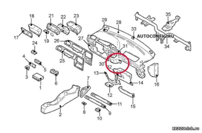

А что за насадка? И что за металл?
leppa Дата: Четверг, 28.09.2017, 10:19 | Сообщение № 236 (158186 в абсолютной нумерации)
Сообщений: 2279
Прикрепления: 7761882.jpg (37.5 Kb)

Посмотрел. Не там.
Если до следующего лета не привыкну, то буду снимать торпеду и смотреть все. Но скорее всего забью.
