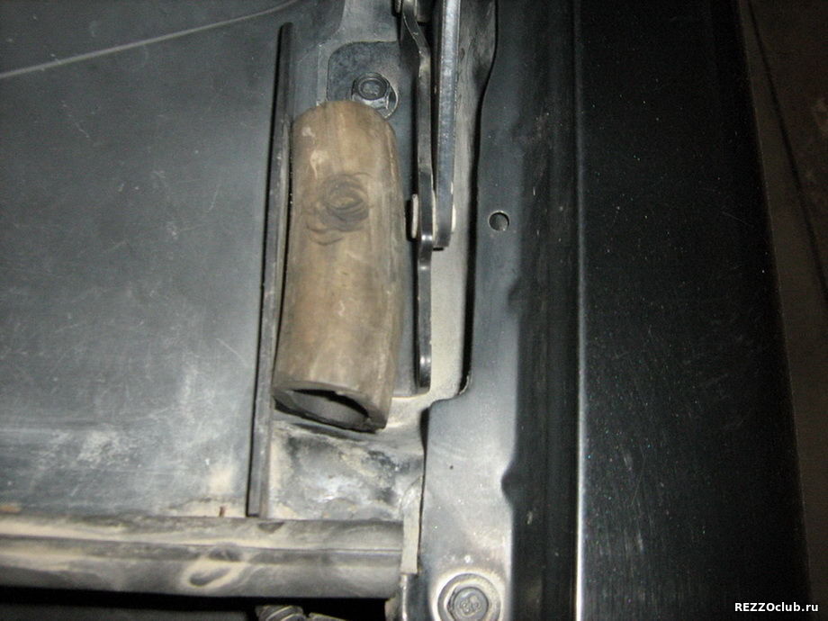

goschashepa Дата: Четверг, 01.06.2017, 20:11 | Сообщение № 202 (156315 в абсолютной нумерации)
Artem017, просто положил кусок шланга толстого в нишу,куда ложится петля капота. Получается петля ложится на этот шланг. Для проверки,при закрытом капоте дёргаешь за угол капота,который идёт к стеклу. Никаких люфтов и колебаний нету. Ничего не клепал и не снимал (петли). Длина этого куска шланга резинового 10-12 см. Шланг не резал в длину, положил как есть, целый.

goschashepa Дата: Пятница, 02.06.2017, 20:41 | Сообщение № 207 (156348 в абсолютной нумерации)
Прикрепления: 9450249.jpg (113.5 Kb)

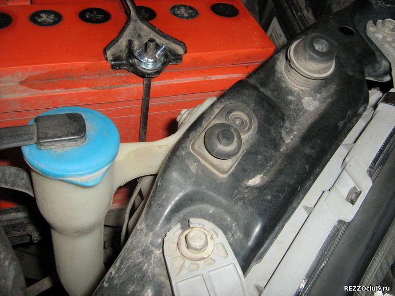

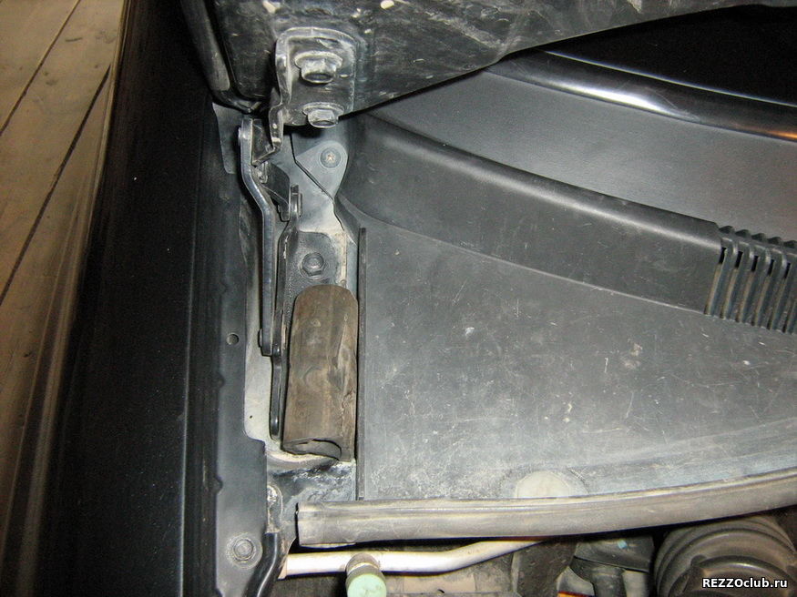

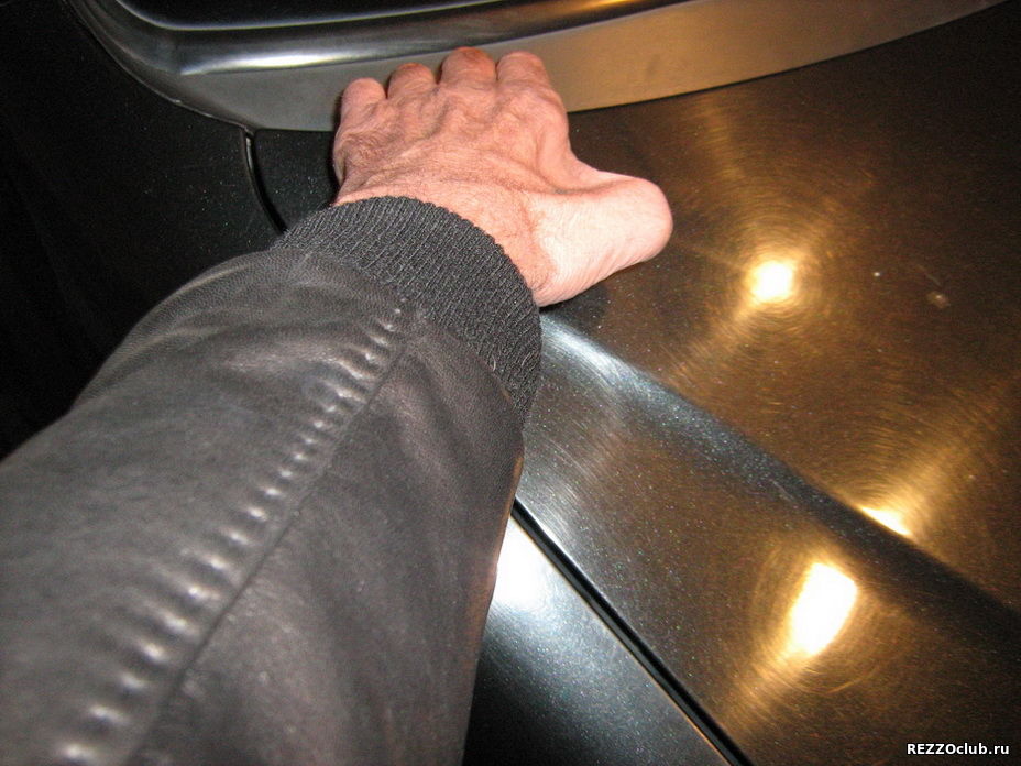

goschashepa Дата: Пятница, 02.06.2017, 20:43 | Сообщение № 208 (156349 в абсолютной нумерации)
Проверяем люфт капота и регулируем зазор капота передним демфером..
Прикрепления: 3866897.jpg (107.3 Kb) · 6303068.jpg (118.7 Kb)
Сообщение отредактировал goschashepa - Пятница, 02.06.2017, 20:45
goschashepa Дата: Пятница, 02.06.2017, 20:47 | Сообщение № 209 (156351 в абсолютной нумерации)
Вот как то так. Капот сидит плотно и открывается всё так же легко.
