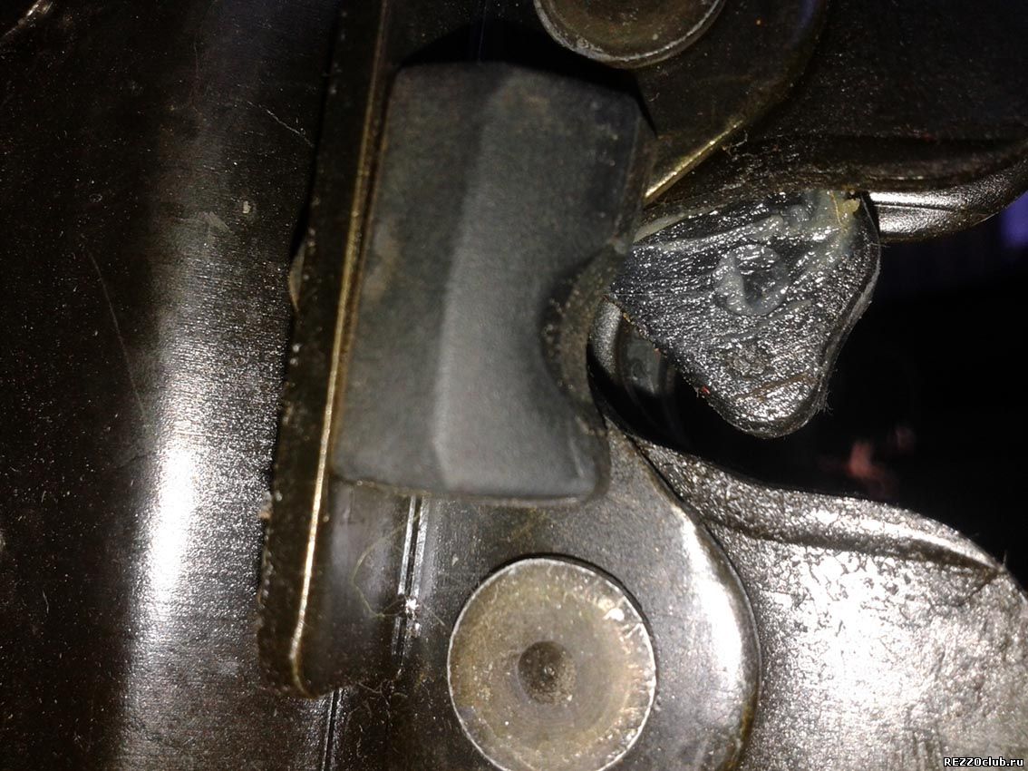

Думаю многих из нас, как и меня бесит скрипы задних сидений. Помимо того что виноваты (в моем случае) чехлы, имеется боковой люфт сидушек. Сегодня при уборке салона заметил такую вещь:
изношенные резиновые демпфера задних сидений.
Посему вопрос кто ни будь боролся с этим злом, если да то как?
Прикрепления: 4016797.jpg (226.1 Kb)
