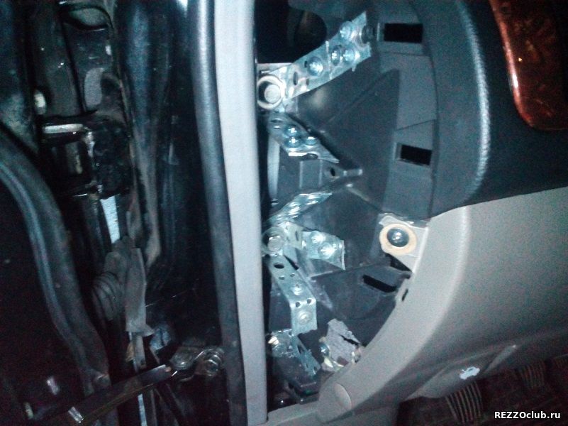

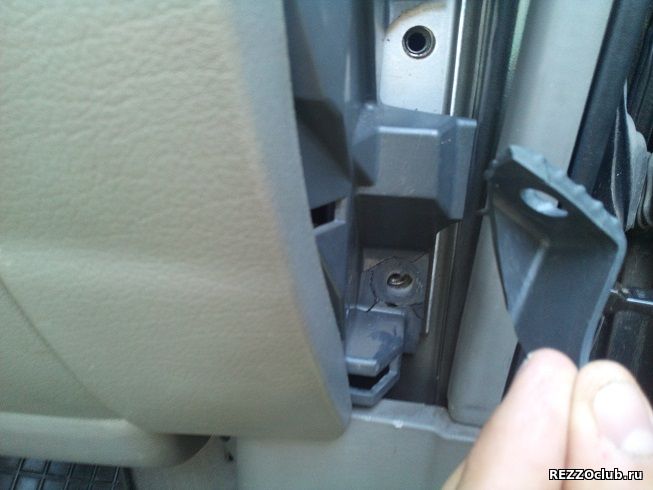

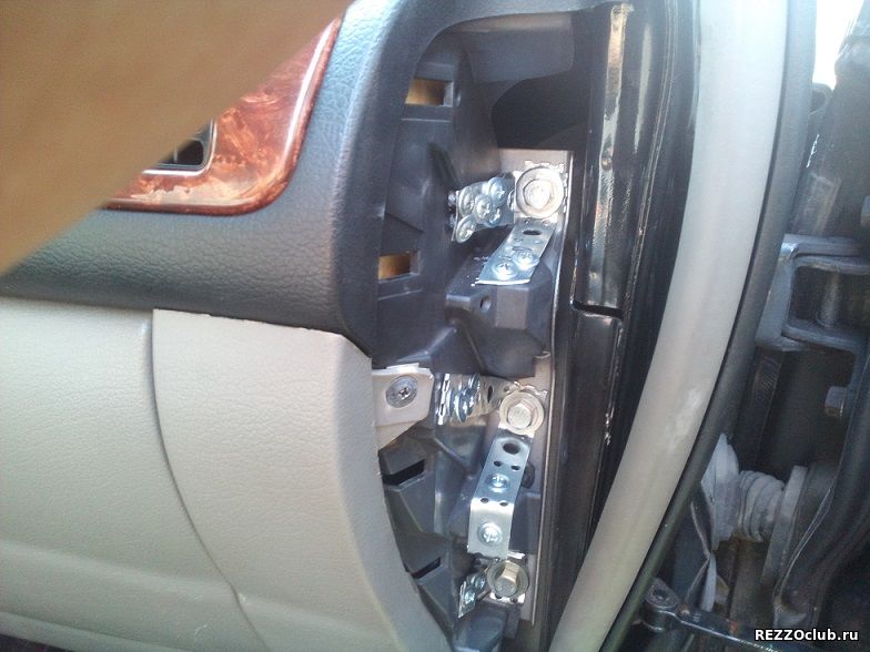

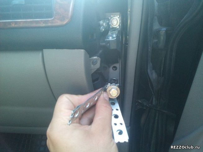

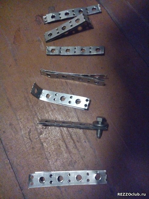

Начал бороться с распостранённой болезнью наших торпедо- разваливающихся боковых болтовых креплений. Пластик крепёжных проушин безнадёжно раскололся- никакие  шайбы мне уже не помогут: Думал сделать капитальные кроштейны из 2-ки металла- но, скорее всего, это приведёт к трещинам в др. местах, т.к. получится слишком жёсткое соединение.   Решил использовал строительную перфоленту. Нарезал по семь кусков на каждую сторону.  Некоторые складывал кратно количеству отверстий 2-3 раза. Подгонял необходимую длину, отрезая ножницами по металлу, уже по месту. Сначало затягивал болты, после сажал к пластику кронштейны на саморезы с пресс шайбой (длина 15 мм)
Суть в том, чтобы максимально сделать нагрузку на крепления распределённой.
Закрепив  только первую  полоску, сразу ощутил эффект- при надавливании на край торпедо пропал небольшой люфт, сопровождавшийся целым хором скрипов.
На будущее думаю "связать" шляпки саморезов слоем эпоксидки, что бы не отворачивались.

mihaz Дата: Пятница, 22.09.2017, 06:44 | Сообщение № 223 (158099 в абсолютной нумерации)
Хорошая работа и отчет понятный и наглядный... Только я бы предложил не эпоксидку, а термоклей из термопистолета, и держит, и в случае необходимости легко удалить...
WingZmen Дата: Пятница, 22.09.2017, 15:18 | Сообщение № 224 (158103 в абсолютной нумерации)
Термоклей держит только те вещи, форму которых он принимает) Если вещь, например, плоская, то термоклей лёгким движением руки отваливается... тут - непонятно
