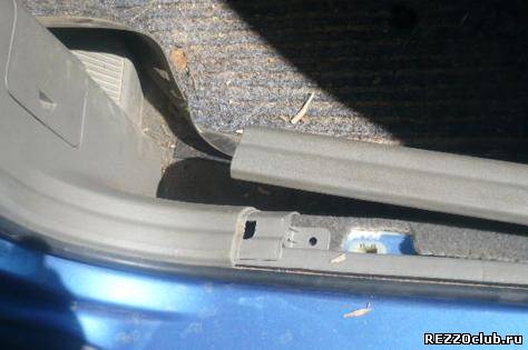

Снимаем накладку порога, просто тащим ее за низ в сторону салона - вверх.

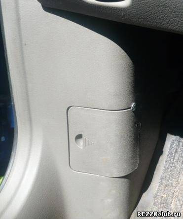

Снимаем накладку, которая закрывает предохранители.

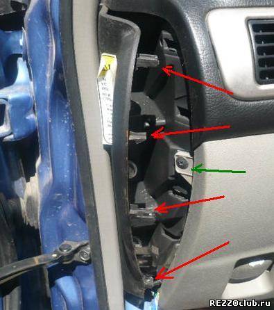

Аккуратно снимаем боковинку - она на 4 защелках. Почему аккуратно? Потому что защелка имеет вид “железка на пластмасске” и эта железка норовит соскочить и упасть в район предохранителей (я одну не нашел). Видим один шурупчик. – зеленая стрелка

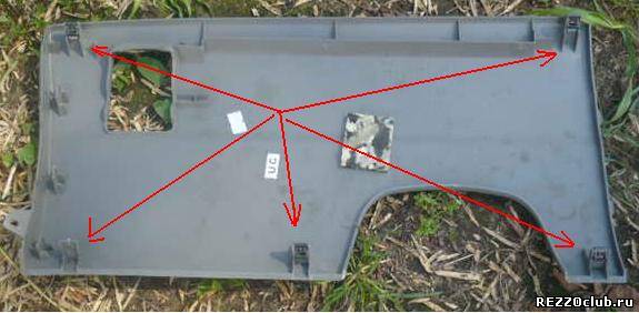

Снимаем пластмассовую накладку под рулем которая крепится этим шурупом и при помощи защелок. (При вынимании защелок лучше помогать им выскочить рукой с обратной стороны). Накладка – вид изнутри.

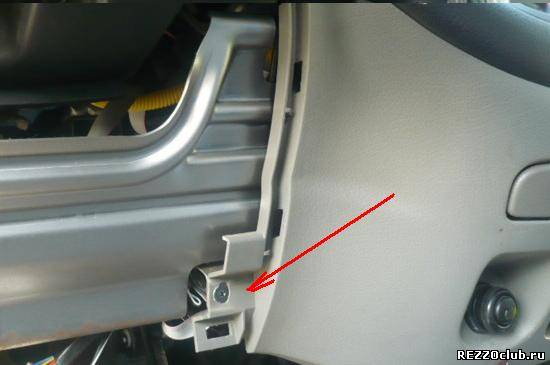

Видим шуруп, который держит бороду в районе прикуривателя.
