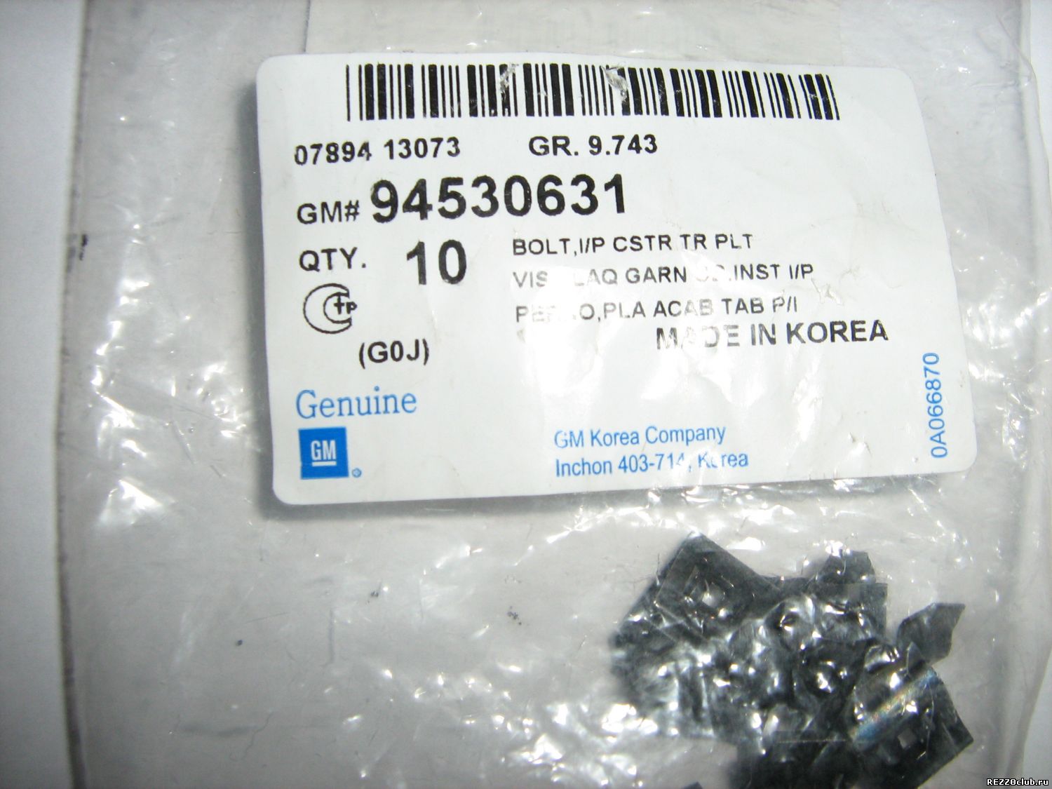

goschashepa Дата: Четверг, 15.05.2014, 16:18 | Сообщение № 130 (130705 в абсолютной нумерации)
 Вот клипсы металлические пружинные, цена--15 руб./ 1 штука... Взял 20 штук, т.к. не хватало ровно 10 штук. Заказывал в "АВТОДОКе". На след. день привезли..

mihaz Дата: Четверг, 15.05.2014, 16:46 | Сообщение № 131 (130706 в абсолютной нумерации)
Спасибо за инфу, полезно, но жаль не сфоткал поближе саму клипсину, они, по крайней мере у меня, под бардачком и в боковой панели стоят двух видов, одни с сильно растопыренным хвостом, а другие с почти прижатыми пластинками... Правда эти уже может прежний хозяин наколхозил...
goschashepa Дата: Четверг, 15.05.2014, 17:12 | Сообщение № 132 (130713 в абсолютной нумерации)
mihaz, посмотри мои сообщения №85-86 в этой теме--там как раз и фотки этих клипс есть..
mihaz Дата: Пятница, 16.05.2014, 06:15 | Сообщение № 133 (130736 в абсолютной нумерации)
Странно, как я это пропустил. Да, это они самые, спасибо...
