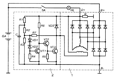

Я все таки не отказался от распознавания заведенного двигателя при помощи лампочки заряда аккумулятора. Вот что нарыл.
Из рис.9 хорошо видна роль лампы HL контроля работоспособного состояния генераторной установки (лампа контроля заряда на панели приборов автомобиля). При неработающем двигателе автомобиля замыкание контактов выключателя зажигания SA позволяет току от аккумуляторной батареи GA через эту лампу поступать в обмотку возбуждения генератора. Этим обеспечивается первоначальное возбуждение генератора. Лампа при этом горит, сигнализируя, что в цепи обмотки возбуждения нет обрыва. После запуска двигателя, на выводах генератора "D+" и "В+" появляется практически одинаковое напряжение и лампа гаснет. Если генератор при работающем двигателе автомобиля не развивает напряжения, то лампа HL продолжает гореть и в этом режиме, что является сигналом об отказе генератора или обрыве приводного ремня. Введение резистора R в генераторную установку способствует расширению диагностических способностей лампы HL. При наличии этого резистора в случае обрыва цепи обмотки возбуждения при работающем двигателе автомобиля лампа HL загорается.
Это я к чему. На схеме есть подключенное сопротивление (у нас оно есть или нет, надо посмотреть) Вместо него можно безболезненно подключить простое реле.
Прикрепления: 4617919.gif (9.4 Kb)

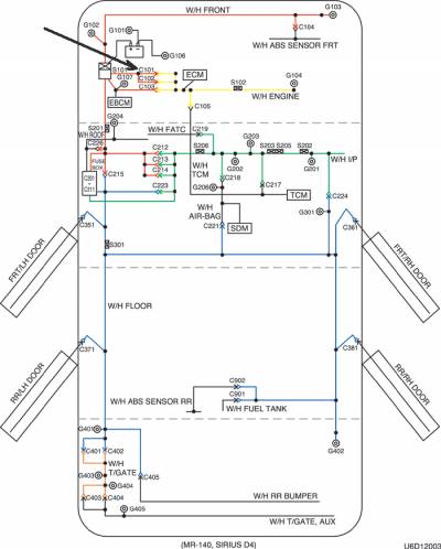

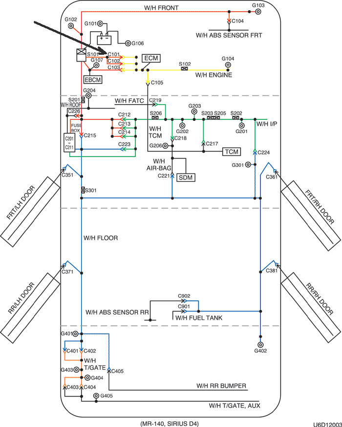

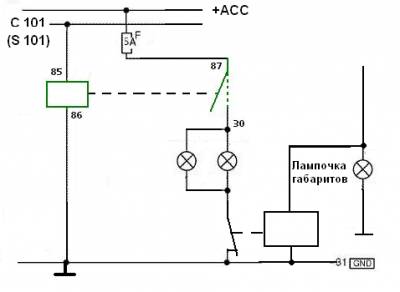

ovomaxat Дата: Вторник, 15.06.2010, 17:25 | Сообщение № 103 (74493 в абсолютной нумерации)
Из сообщения разъем С101 находится здесь
Получается очень простой монтаж. Все под капотом, не надо лезть в щиток приборов. "Тупо" подключаем один вывод реле к этому проводу, второй на массу (единственно - еще параллельно диод для уменьшения "дребезга контактов"). Работоспособность проверена на ВАЗ четверке. Все прекрасно работает.
Прикрепления: 1356356.png (49.0 Kb)

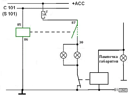

ovomaxat Дата: Вторник, 15.06.2010, 21:04 | Сообщение № 105 (74513 в абсолютной нумерации)
схема подключения - сделана на базе штатной
Да-а, мы не ищем легких путей. biggrin Добираться до подрулевого переключателя (щиток приборов) ... wacko
А все таки - вот так не проще?
Прикрепления: 8230905.png (27.7 Kb)
