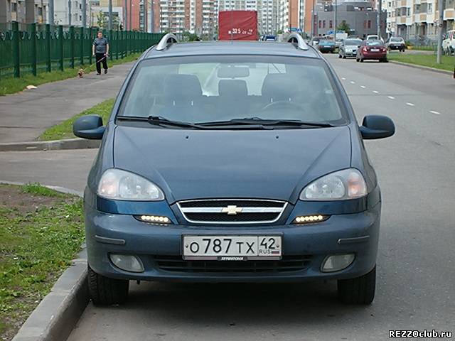

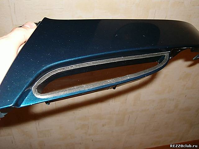

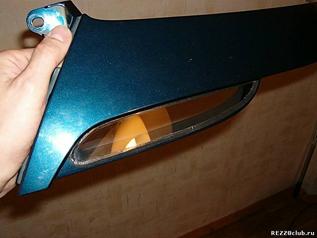

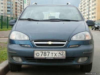

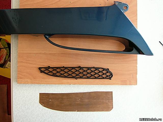

Ну вот я и при огоньках. Делал , как говорят, без чертежей, по месту. В крации опешу окончательный вариант изготовления.

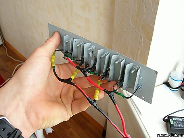

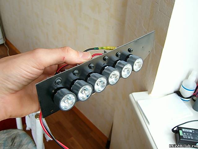

Электрика. Светодиоды 1ватт, линзы 15 градусов, схема стабилизатора http://invent-systems.narod.ru/LM317.htm, запаралелил шесть веточек светодиодов по два в каждой + резистор 12ом, 2ватта. Схема подключения на релюшках http://www.rezzoclub.ru/forum/11-2053-4, сообщение 51. Питание http://www.rezzoclub.ru/forum/11-2053-5, сообщение62.

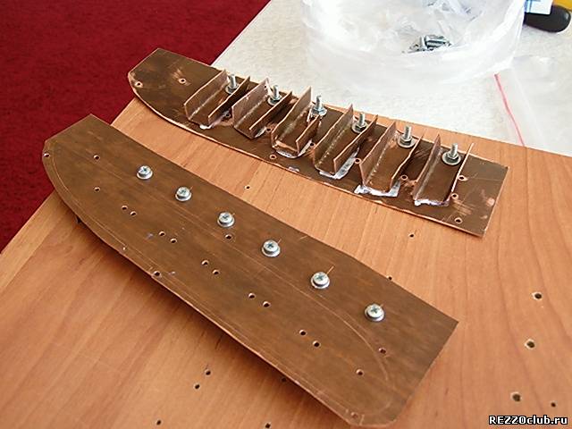

Изготовление. Снимаем ресничку с машины, откручиваем решеточку. Берём листовую жесть (у меня со времён царя гороха завалялась листовая медь) кладём на неё решеточку и обрисовываем как по лекалу, это будет задняя часть на которой всё будет крепиться. Сверху запчасти оставляем пару сантиметров, будет крепиться радиатор.

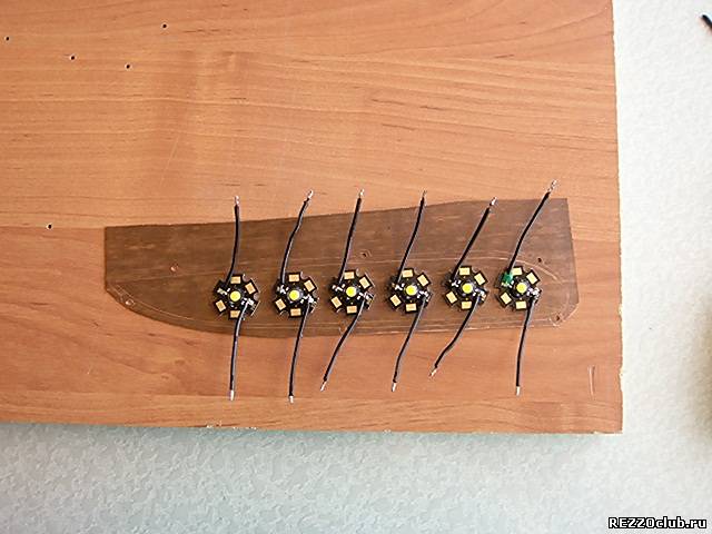

Примеряем и отмечаем где будут светодиоды, выходы проводков, место крепления радиаторов.
Крепим радиаторы, незабываем место стыка промазать теплопроводящей пастой. Красим деталь, грунтовкой, краской.

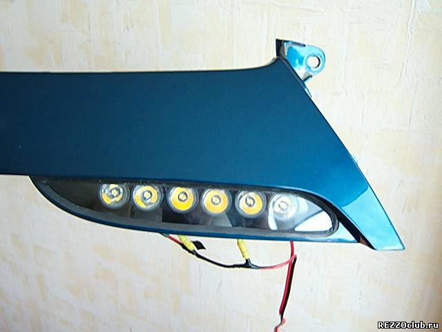

В месте прилегания светодиода краску сцарапываем до железа. Наносим теплопроводящую пасту и крепим светодиоды в сборе с линзами с помощью термоклея.
Вырезаем из картона лекало стекла, стекло выпиливаем по лекалу из 1мм оргстекла. Крепим стекло в ресничке. После многих вариантов лучшим получилось крепление на 5мм двухстороннем мягким скотчем. Не знаю насколько крепко получилось, но всё делал по технологии, обезжиривание, небольшой нагрев феном и.т.д
Собираем фару, прокладывая с зада тот же двухсторонний скотч. Устанавливаем на машину.
Хочу выразить большое СПАСИБО всем клубням помогавшим мне в работе над этим проектом. Я доволен. Вместе с покупкой мультиметра и нового паяльника ушло около 3000 рублей.
Прикрепления: 8398840.jpg (132.1 Kb) · 7922388.jpg (124.6 Kb) · 6648746.jpg (121.1 Kb) · 7363349.jpg (117.6 Kb) · 3682839.jpg (131.6 Kb) · 3720595.jpg (113.2 Kb) · 0747277.jpg (122.3 Kb) · 5557552.jpg (96.3 Kb) · 1304728.jpg (111.2 Kb) · 6598533.jpg (107.5 Kb)
kuparos Дата: Понедельник, 07.06.2010, 22:15 | Сообщение № 75 (74110 в абсолютной нумерации)
SKYWATCHER, смотрится прикольно, давно подмывало поставить какую-нибудь светотехнику в эти отверстия. Один вопрос: как далеко их видно? Ведь главная цель - обозначить автомобиль на дороге. Сравним ли свет по информативности с ближним?
