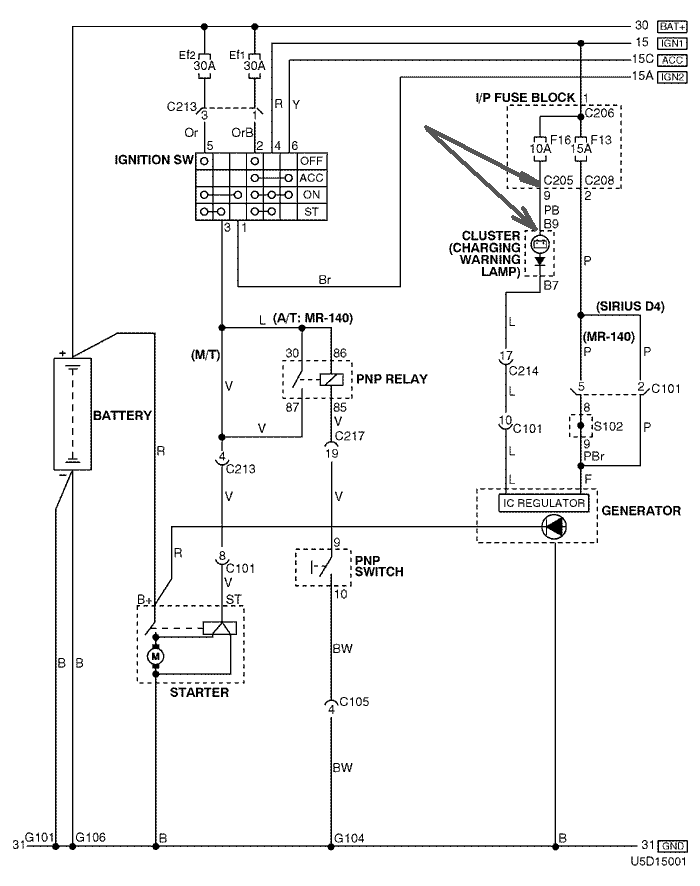

ovomaxat Дата: Пятница, 21.05.2010, 16:27 | Сообщение № 50 (73303 в абсолютной нумерации)
Для размышления. Когда заводится двигатель - тухнет лампочка заряда аккума. Если плясать отсюда?
Замерил напругу в точке L генератора. Получилсь:
- зажигание выключено 0 в
- зажигание включено 1,2 в
- двигатель заведен 13,8 в
Т.е. получается лампочка тушится встречным напряжением (затыкает диод)?

holeg Дата: Пятница, 21.05.2010, 17:32 | Сообщение № 51 (73306 в абсолютной нумерации)
Сообщений: 37
На форуме с 30.09.2008
Пользователь № 1221
Quote (ovomaxat)
В теории знаю, что так может быть, а вот на практике такое первый раз вижу surprised
С этой лампочкой мутно всё как то, по моему к ней можно цепляться только высокоомным входом, т.е. грубо релюху нельзя подключать. Хотя идея красивая.

Quote (ovomaxat)
А ведь эта лампа должна сигнализировать о неисправности гены, если возникнет какая-то проблема с генератором, то лампа загорится а ДХО погаснет.

Идея офигеть!!! Только в ней очень критичное отношение к стабилитрону (надо ловить десятые доли вольта).
Quote (ovomaxat)
В этой точке пропадает критичность к подбору стабилитрона.
