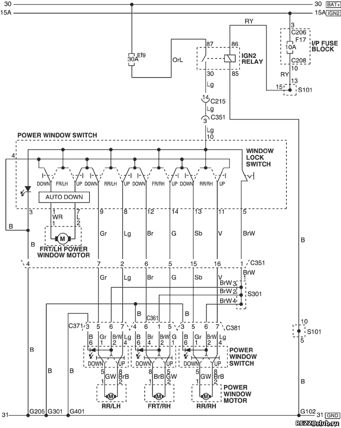

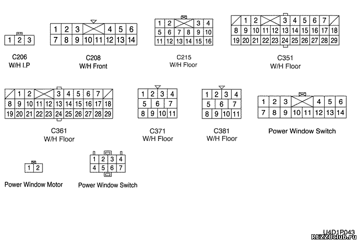

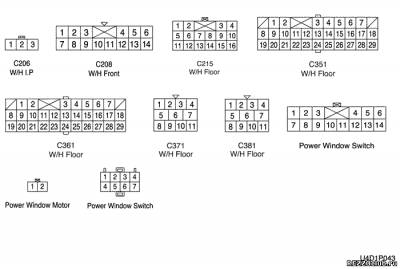

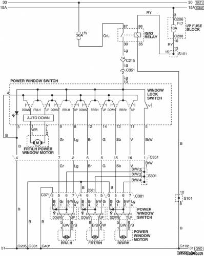

RADIST, наличие напряжения на контактах конечно хорошо. А что с ТОКОМ на контактах? Проверте напряжение с НАГРУЗКОЙ. Вполне возможно что сопельки или в проводах или сами выключатели сопливят. Судя по схеме системы управления простая. "Мудрости" там нет, чистая механика.
P.S. Можно еще напрямую подавать напряжение через колодку разъемов по проводам к мотору. Так исключите из больных или запишите в больные сам блок кнопок на двери.
P.P.S. Я бы начал с колодок в стойках дверей и дверях. Сначала пассажирская, потом водительская, потом колодка  на копках водителя.
Прикрепления: 5697886.png (39.6 Kb) · 9669108.png (13.4 Kb)

Была мысль замерить ток, но это нужно мультиметр последовательно подкл.-это муторно, при том что разъём специфический, надо какой-то переходник варганить. Да же если я замерю ток - какое значение должно быть, я не знаю (если бы была на моторе была указана мощность, то понятно-мощность дели на напряжение = ток), а если знал бы какой ток должен быть, то где утечка. Это на схеме все просто, а в машине это долго и нудно. Можно пол машины разобрать. Я то надеюсь на то, что у кого-то была подобная ситуация и мне примерно скажут где искать, как например с обрывом проводов в дверях. Я подозреваю что это может быть какое-то устройство, которое мешает работе стеклоподъёмников, ведь такая ситуация и с задним дверями.

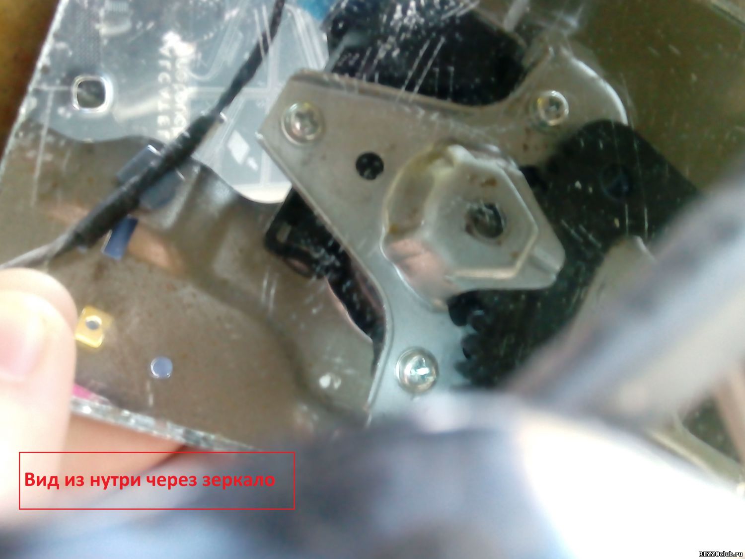

УРА!!! Сделал! Всё дело оказалось в доводчике стекол. Вот он гад!!!

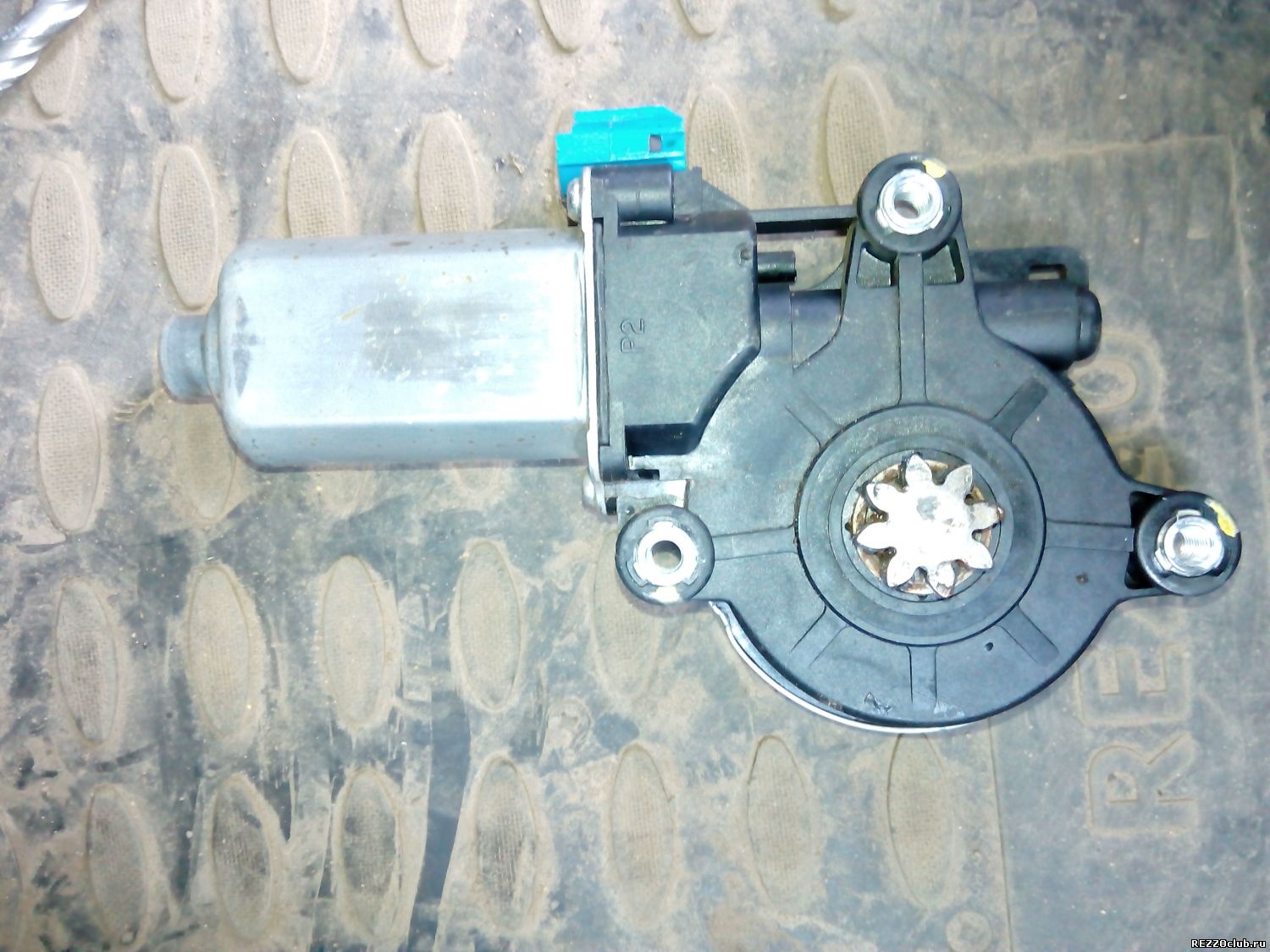

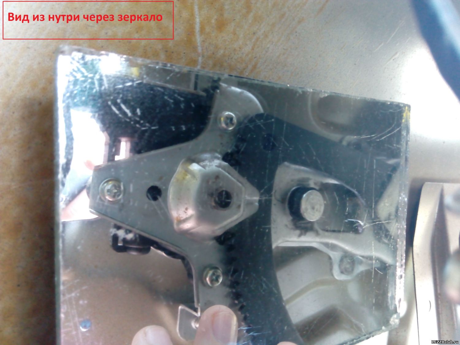

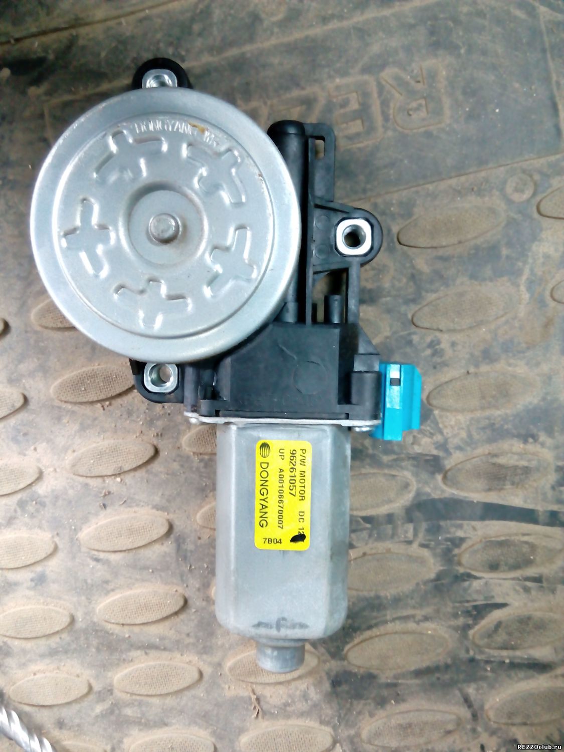

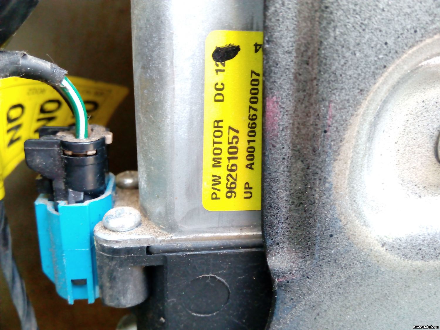

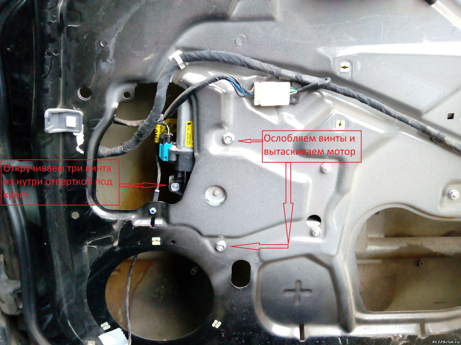

Снять моторчик не сложно и нечего не упадет,если только стекло медленно опустится.
http://www.elcats.ru/chevrol....fice=ru
Прикрепления: 2692601.jpg (157.3 Kb) · 8109848.jpg (169.9 Kb) · 2614577.jpg (93.3 Kb) · 2031370.jpg (117.0 Kb) · 2428785.jpg (145.3 Kb) · 7897515.jpg (163.6 Kb)
Сообщение отредактировал RADIST - Воскресенье, 22.05.2016, 23:33

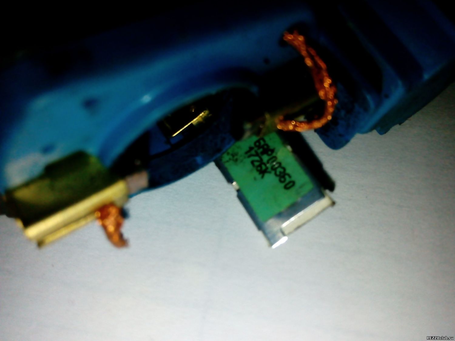

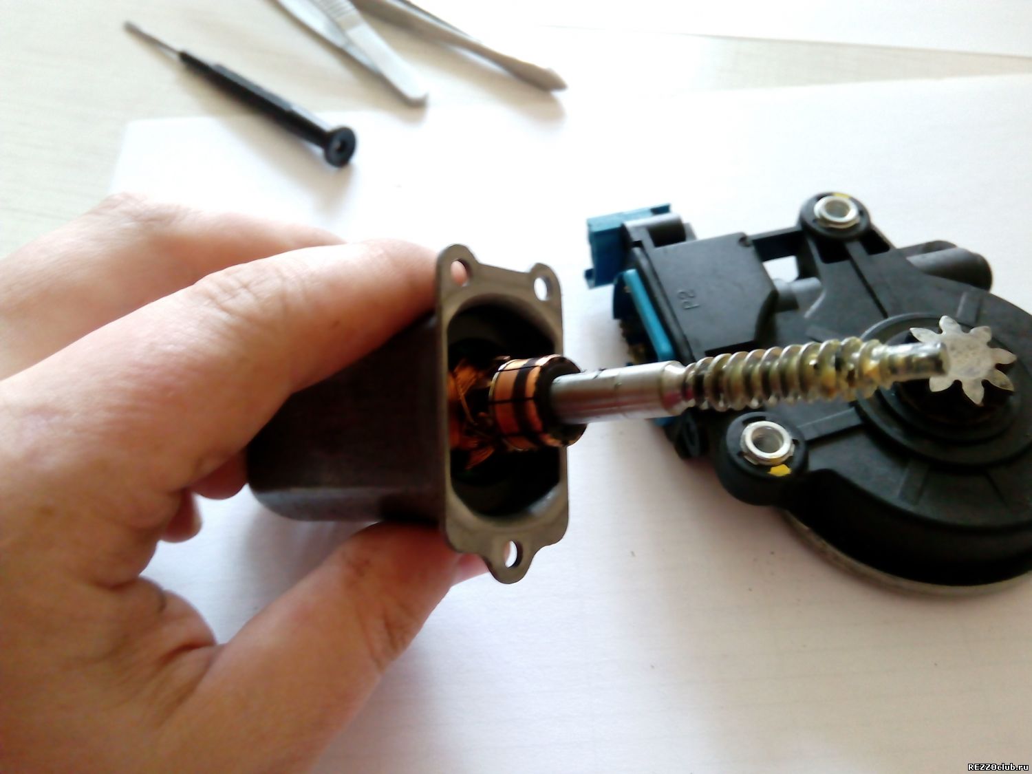

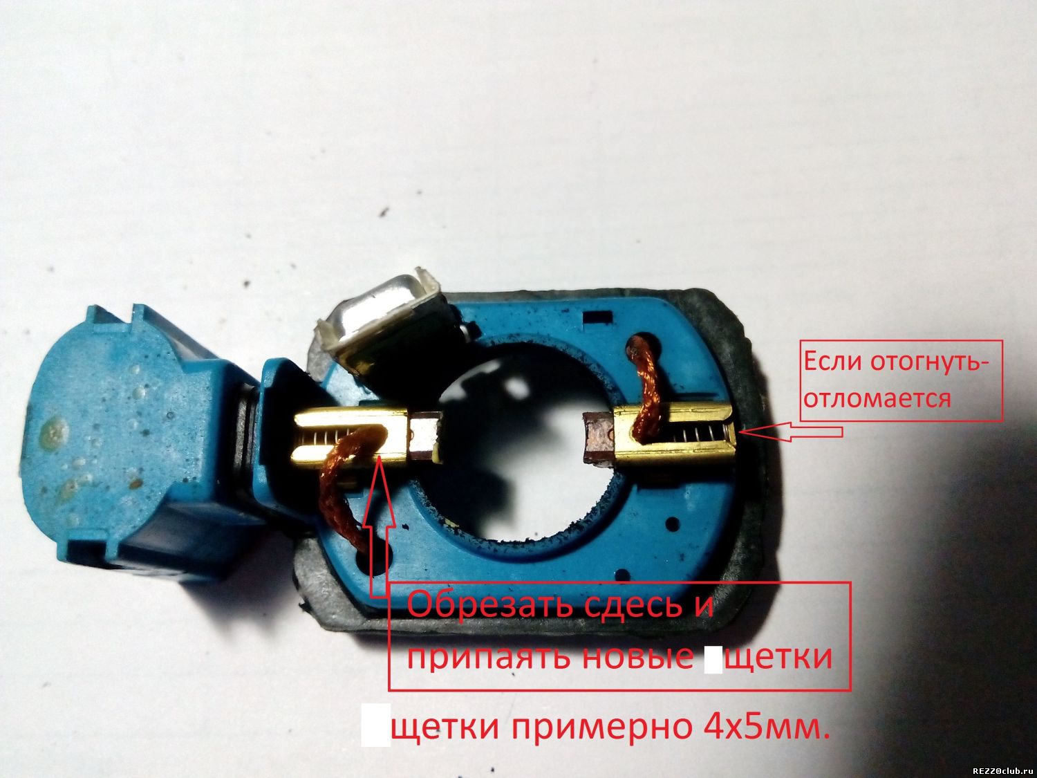

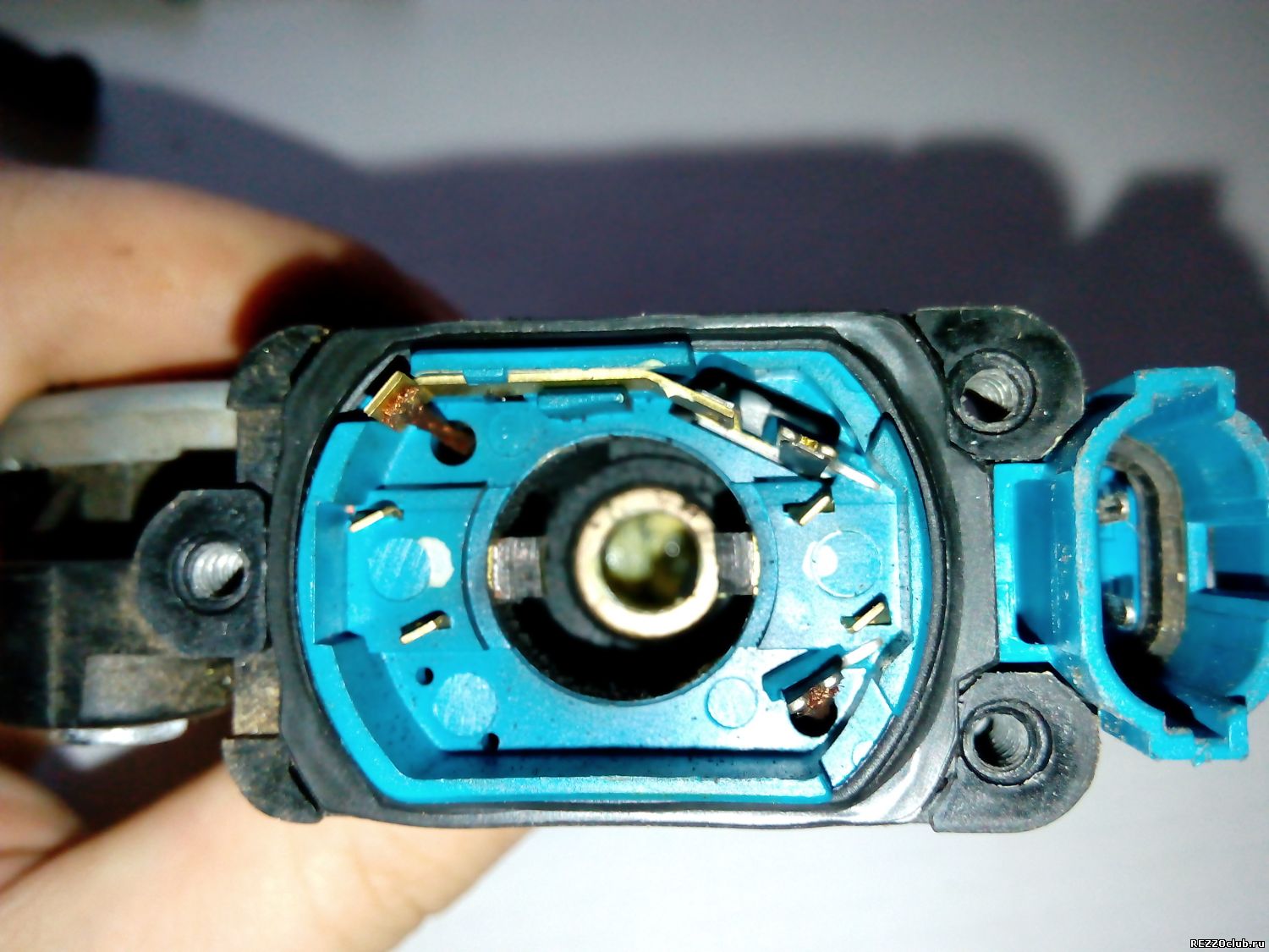

Мотор в разобранном виде. Щетки примерно 4х5 мм-длину не мерил
Прикрепления: 7863202.jpg (88.2 Kb) · 7814975.jpg (141.1 Kb) · 7220176.jpg (126.8 Kb) · 3805397.jpg (68.7 Kb)

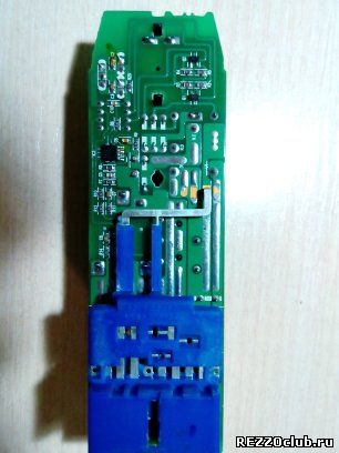

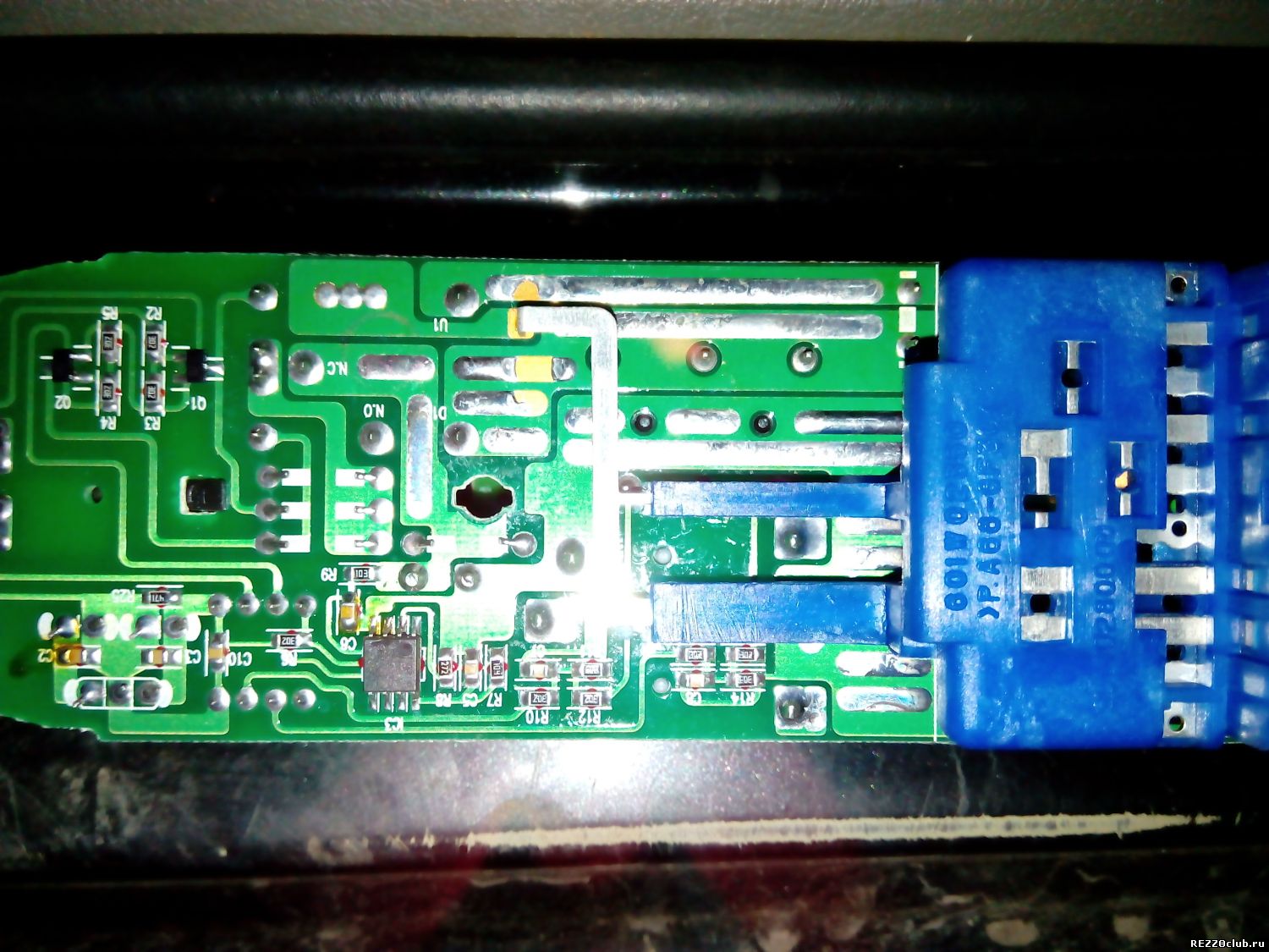

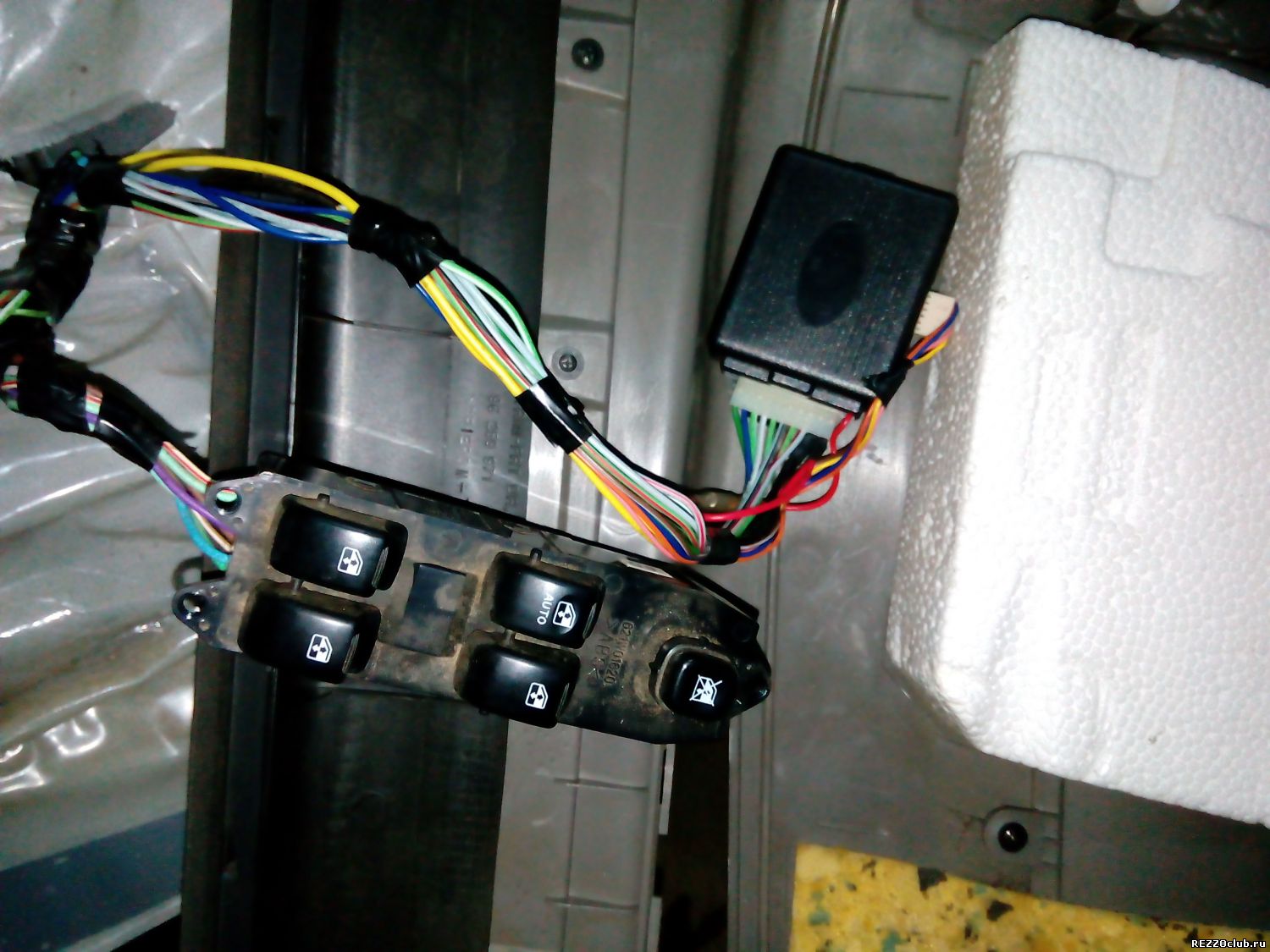

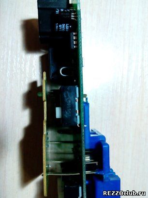

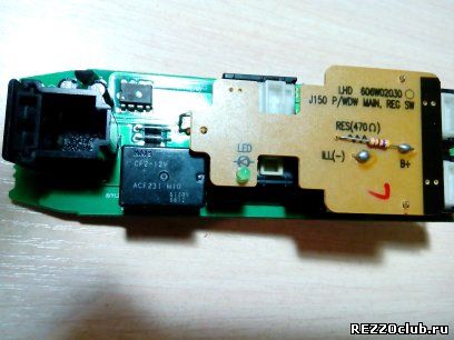

Блок управления стеклоподъёмниками
Полезная ссылка https://www.drive2.ru/l/7320520/
Прикрепления: 6047118.jpg (25.4 Kb) · 0179851.jpg (24.7 Kb) · 5665265.jpg (151.1 Kb) · 5769310.jpg (189.3 Kb) · 7349869.jpg (20.3 Kb)
Сообщение отредактировал RADIST - Воскресенье, 22.05.2016, 23:30

Второй раз забираю свои слова обратно о простоте. Я так понял там защита по току и автомат опускания водительского стекла.
RADIST, Вы случаем схемку не срисовали? Или не до этого было?
Нет !!!
