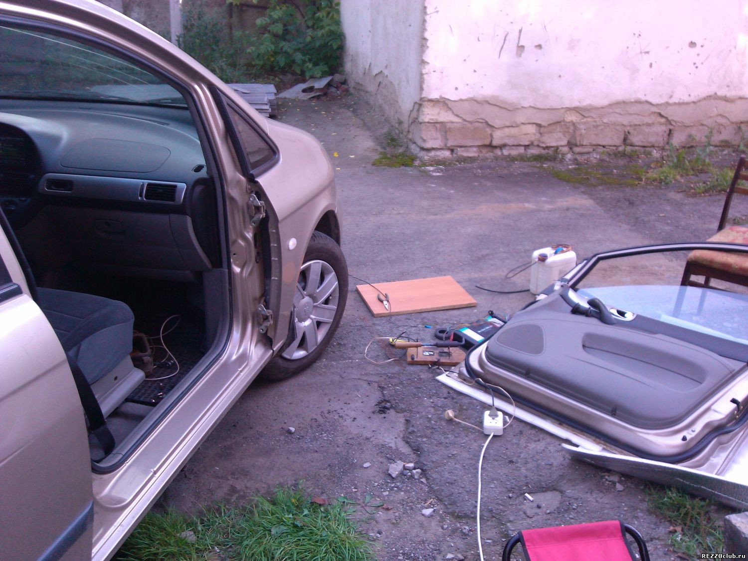

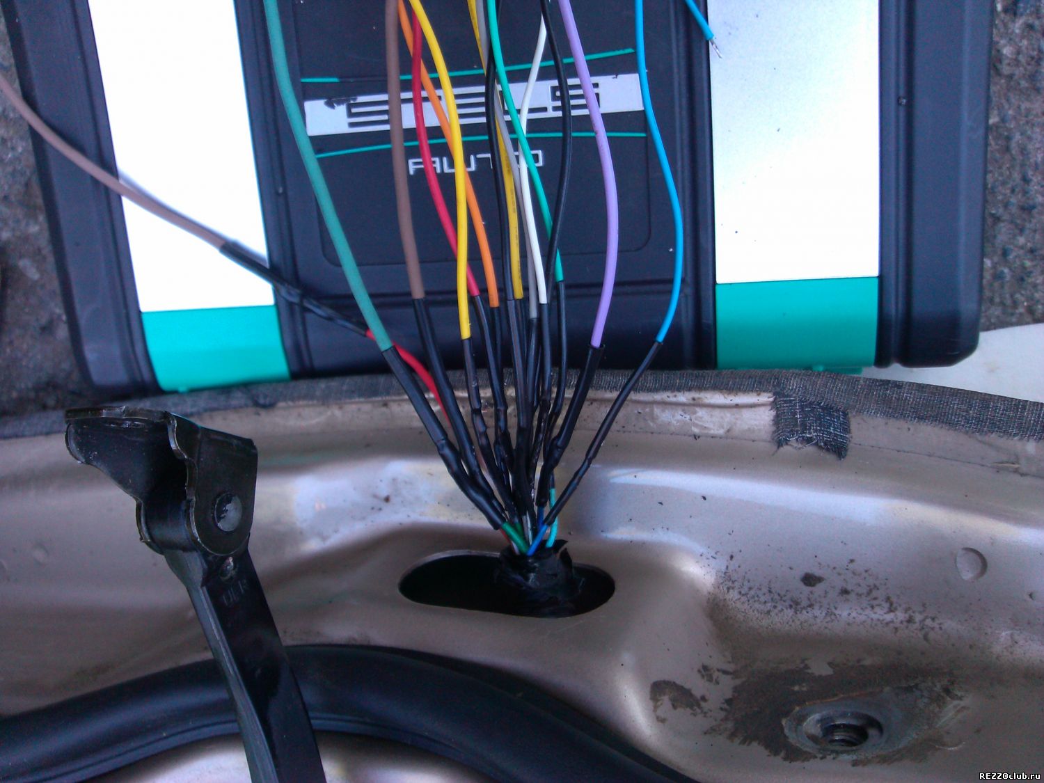

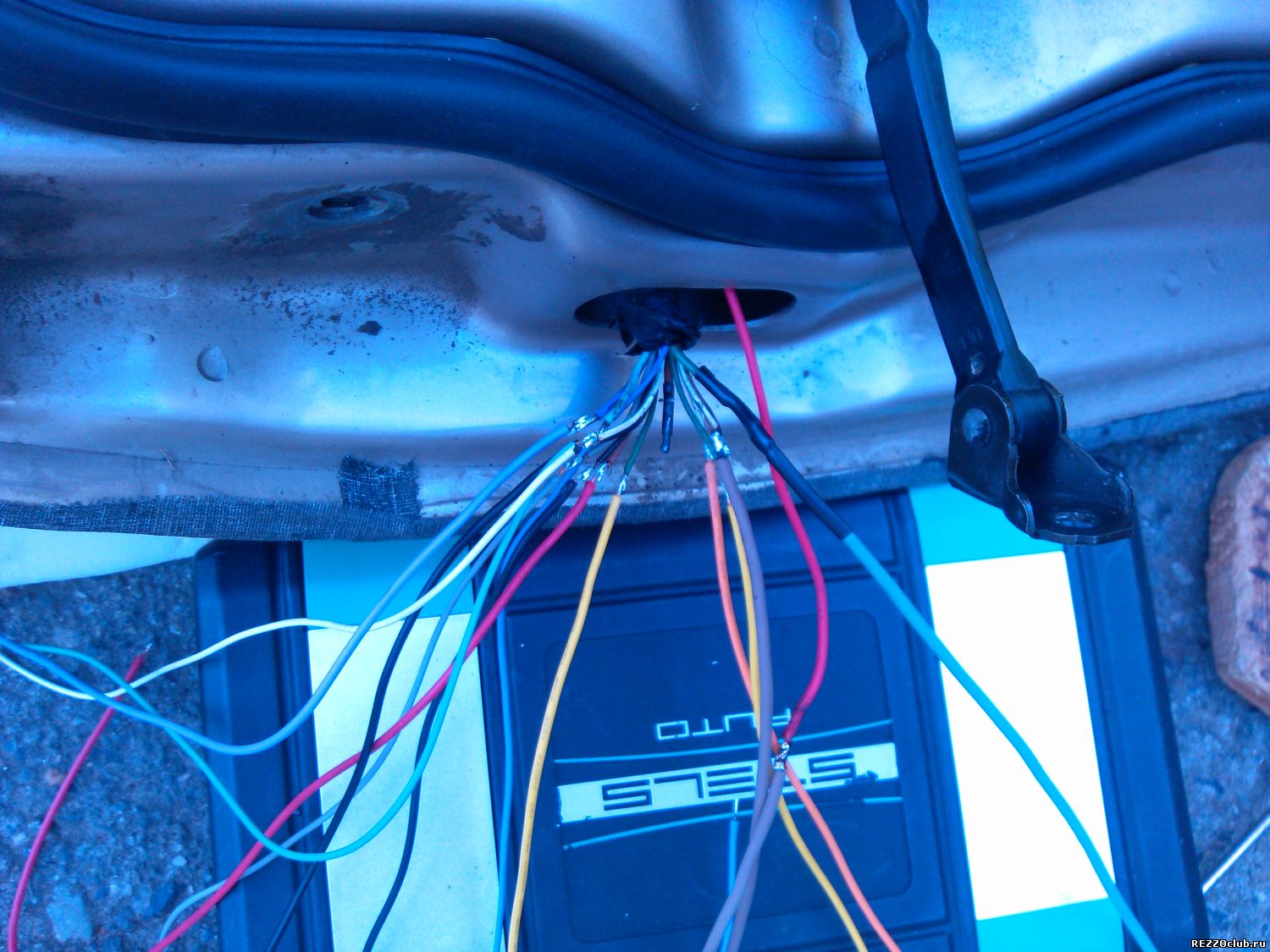

Сегодня наконец руки дошли. Снял переднюю правую дверь.3 провода были в обрыве еще на нескольких потрескавшаяся изоляция. Наростил все провода на 30 см. Разъем который вставляется в стойку подкромсал и протолкнул внутрь стойки. Провода использовал от компьютерного б/п, кроме трех потолще от сетевого шнура. Для снятия-установки лучше привлечь помощника, так быстрей. Кромку двери (где петли) и крыла лучше чем нибудь защитить чтобы не поцарапать. Я использовал х/б изоленту.

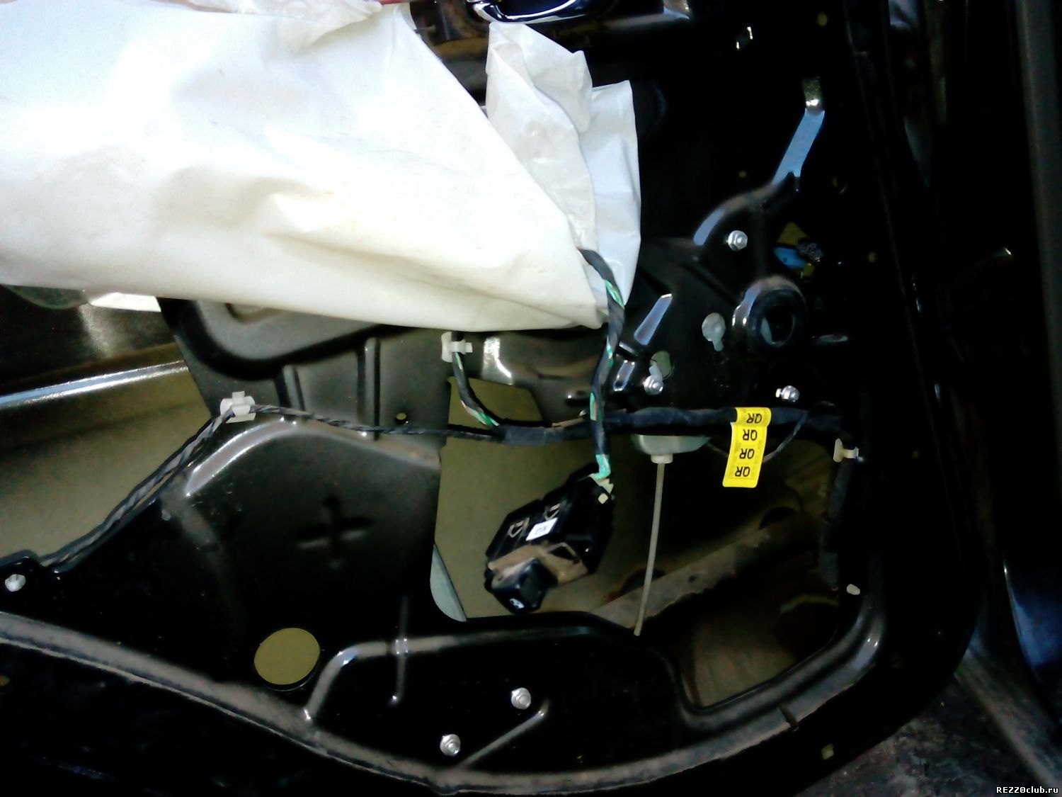

Кто-нибудь снимал электродвигатель стекло-подъёмника задней двери? Поделитесь опытом чтобы не накосячить. Есть проблема - не работает задний стекло-подъёмник. Питание на него приходит, но он не работает (ни туда ни сюда, не с водительской двери, ни с пассажирской). Обрывы проводов в дверях восстановлены месяц назад.

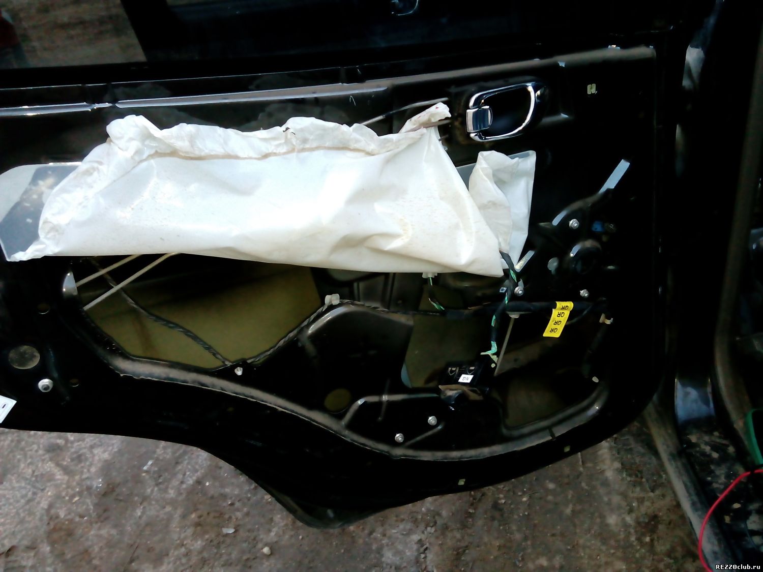

Ну так что? Ни кто так и не подскажет как демонтировать мотор стеклоподъёмника? Теперь перестал работать правый передний стеклоподъёмник. ОЧЕНЬ НУЖНО. Кстати! Куда делись мои сообщения с фотками после  Сообщение № 114 ?

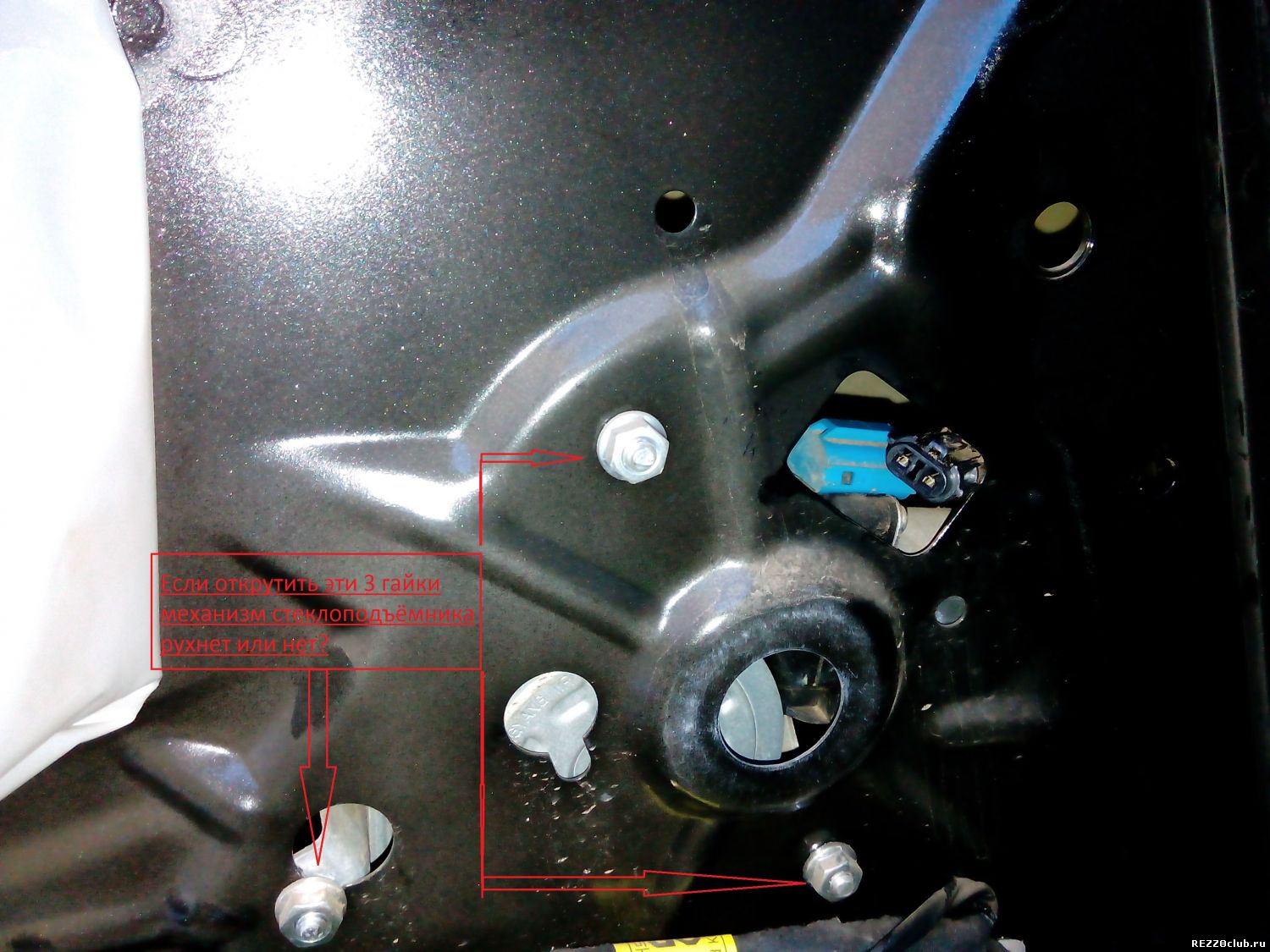

Там фото отчета все равно нет, а без него трудно. Меня интересует не рухнет ли механизм стеклоподъёмника, если открутить 3 гайки и как не накосячить при установке мотора. Как поставить моторчик обратно. Там не видно механизм и без опыта установить БУДЕТ ОЧЕНЬ ТРУДНО, а на ощупь, когда не видишь что куда тем более.
