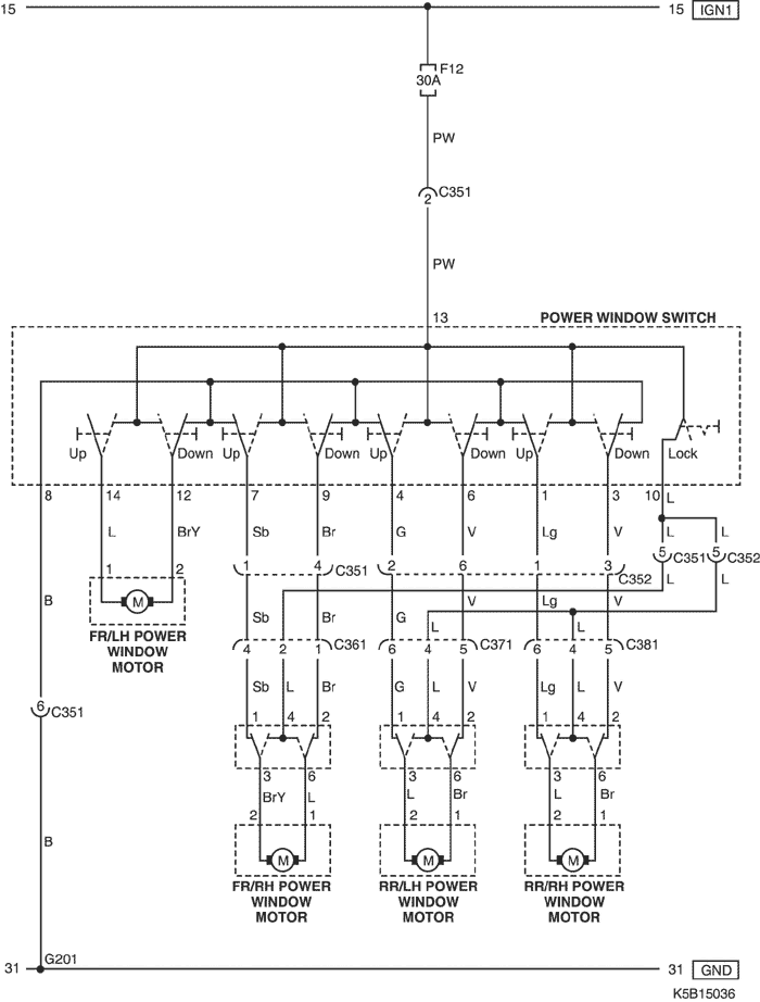

ovomaxat Дата: Четверг, 03.11.2011, 11:11 | Сообщение № 76 (98939 в абсолютной нумерации)
Может поможет схема.
Прикрепления: 4546463.png (26.5 Kb)

MorAlex Дата: Четверг, 03.11.2011, 16:10 | Сообщение № 79 (98948 в абсолютной нумерации)
Сообщений: 699
Российская Федерация -  Псков
Пользователь № 417
Quote (Cepgey8181)
народ может подскажите какие контакты нужно перемкнуть в колодке под кнопкой СП, что бы он срабатывал?
Судя по схеме, обрыв возможен также в водительской двери (бывает часто), на сгибе между дверью и гофрой, нужно снимать её и смотреть.
