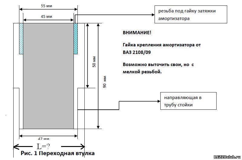

5.Зажимаем стойку вертикально в тиски, вставляем внутрь вставку амортизатора и, основываясь на расчетах, делаем подгонку втулки, которую мы выточили, таким образом, чтобы амортизатор был ниже втулки примерно на 3 мм.Расчет делаем следующим образом - вставляем амортизатор внутрь и подводим втулку.Я делал примерно на глаз.
6. Отрезаем лишний кусок от стойки и вставляем приготовленную вставку.
Джексон, После того как подвели втулку, чуть выше амортизаторной вставки(3мм, это примерно высота гайки?), труба амика торчит выше переходной втулки, именно на столько надо укоротить трубу родного амика, я правильно понимаю?
Еще хочу уточнить рамер широкой части переходной втулки, или он просто должен быль немного больше наружного диаметра трубы родного амортизатора?

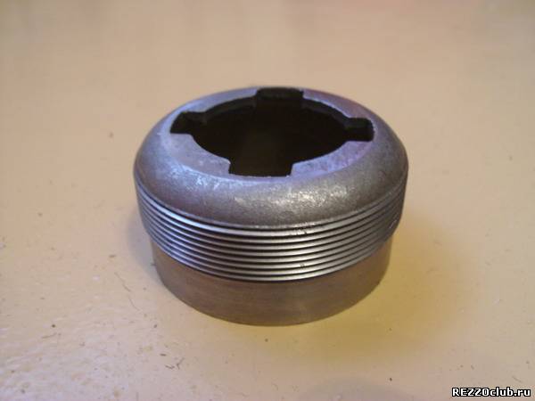

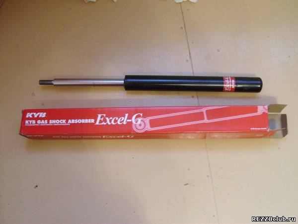

Получил сегодня вкладыши стоек от Ауди, вот какэто все выглядит:
Заодно прикупил гайки крепления вкладышей от ВАЗ-08,09
В комплекте гайки есть, но малы они для наших стоек, т.к. накручиваются снаружи.
Кончатся выходные и начнем... Помню, что когда снимал родные стойки, то шток вдавливался вниз относительно легко, на новых едва вдавил, усилие требуется гораздо большее. Надеюсь на удачный исход эксперимента.
