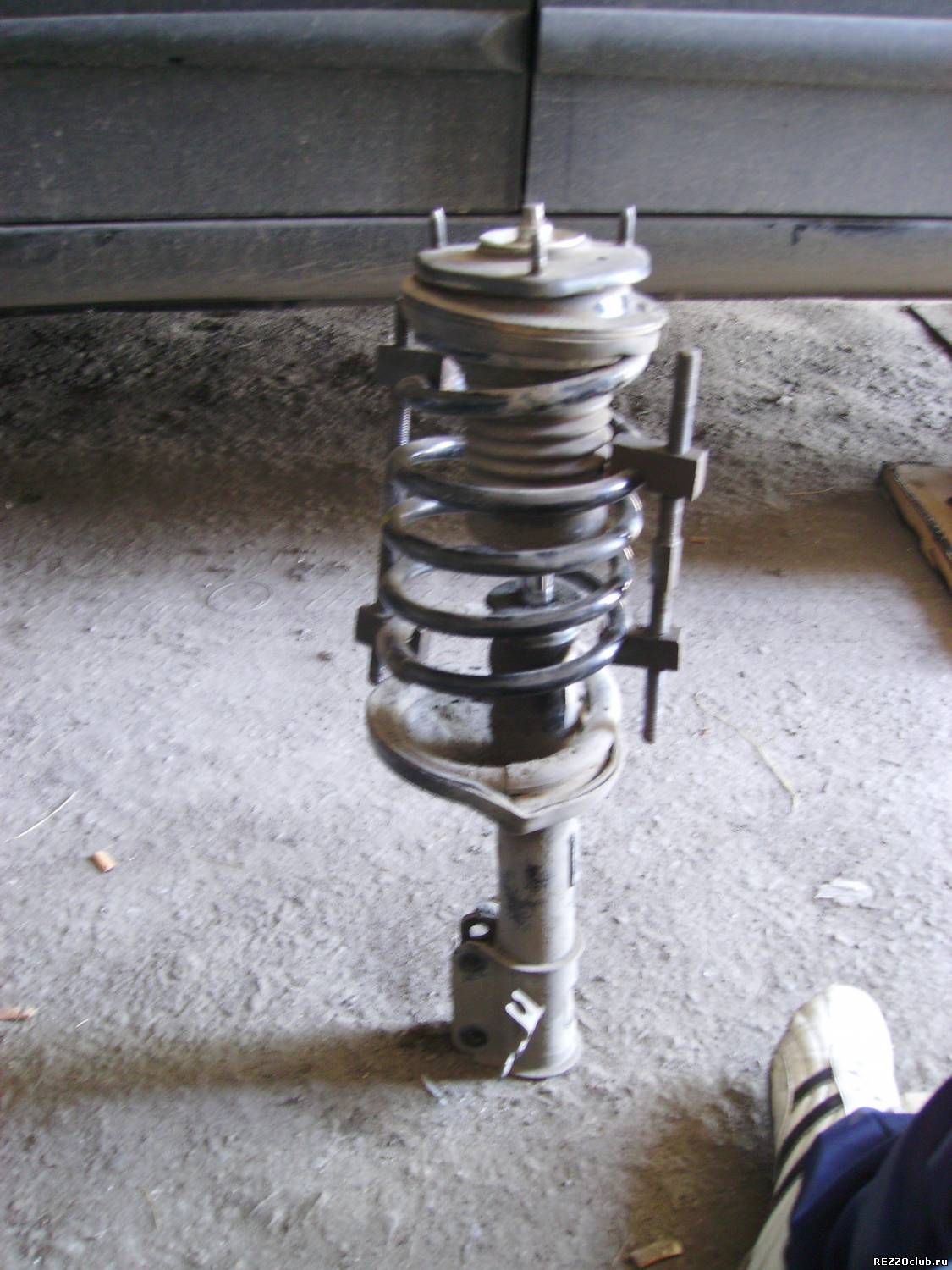

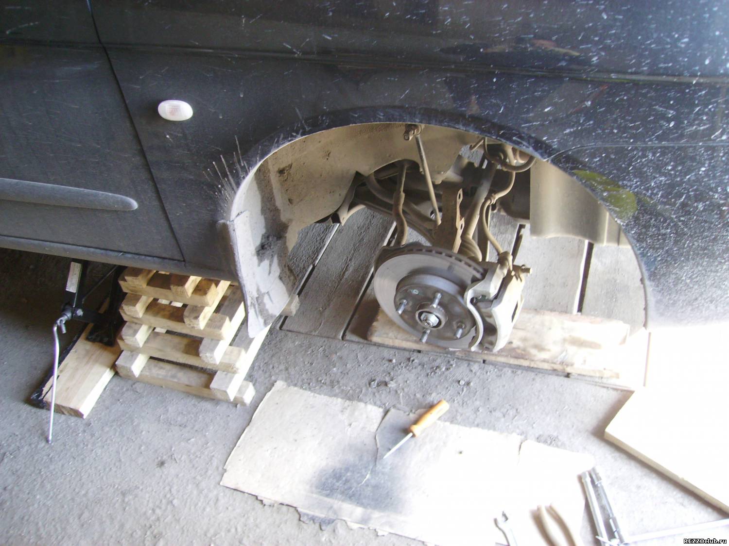

Сегодня начал подготовительные работы по установке стоек, естественно, что сначала старые снять и разобрать:
Quote (basargin1967)
Помню, что когда снимал родные стойки, то шток вдавливался вниз относительно легко, на новых едва вдавил, усилие требуется гораздо большее.
Шток на родных стойках вдавливается не то что легко, а чуть ли не падает под своим весом при легком нажатии, из нижнего положения делает попытки вернутся вверх, но через несколько сантиметров замирает навсегда. Резюме: родные стойки дохлые до безобразия, В ТОПКУ!!! Как я ездил? cry

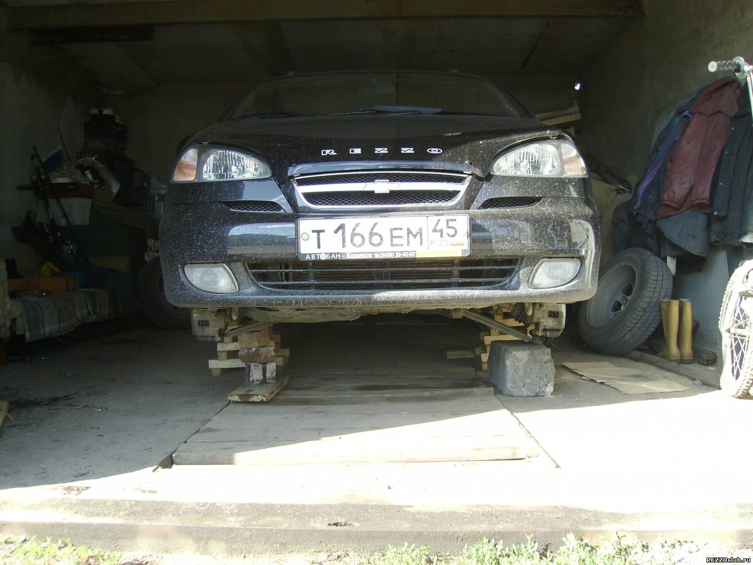

Завтра начнем главное: разборка, токарка, сварка, сборка. Надо фотик не забыть, может кому интересно будет, а машинка пока вот в таком положении осталась ночевать:

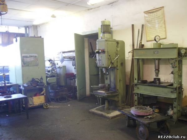

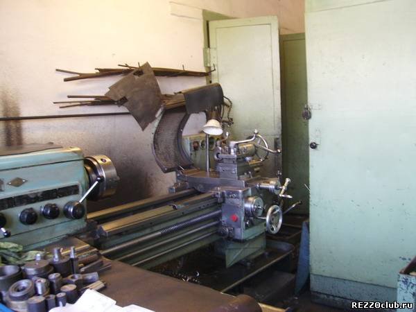

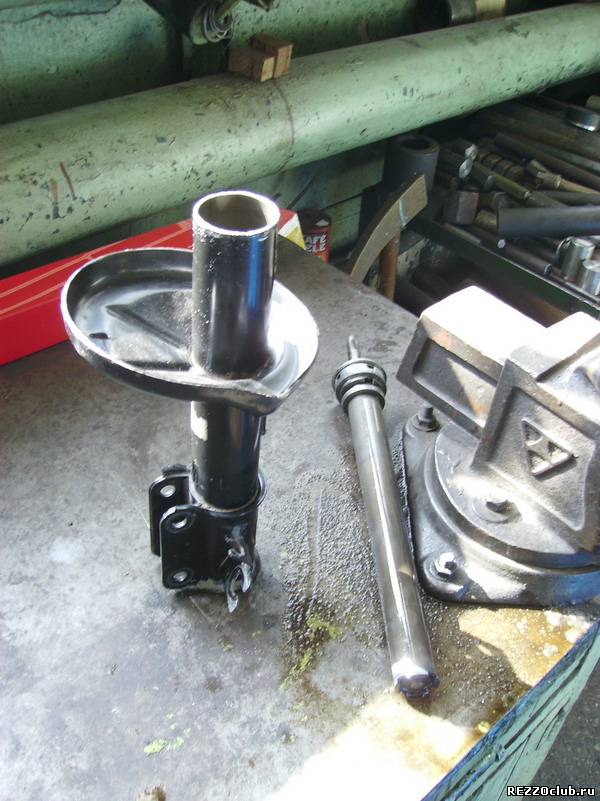

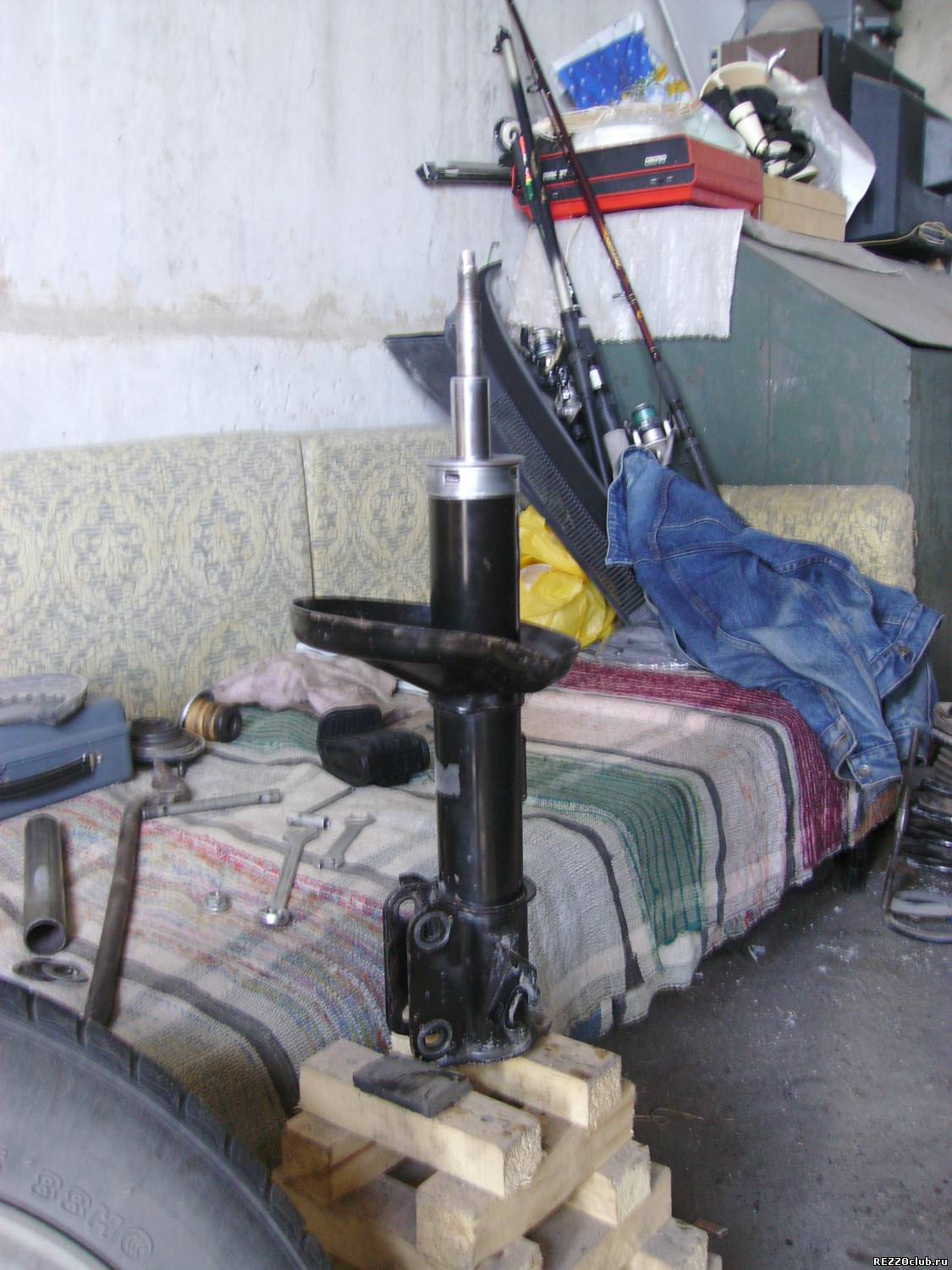

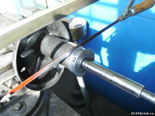

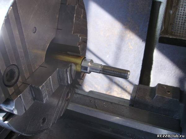

Начнем с того, что в моем ведении есть мастерская, где есть все условия для курочения всего чего только возможно:

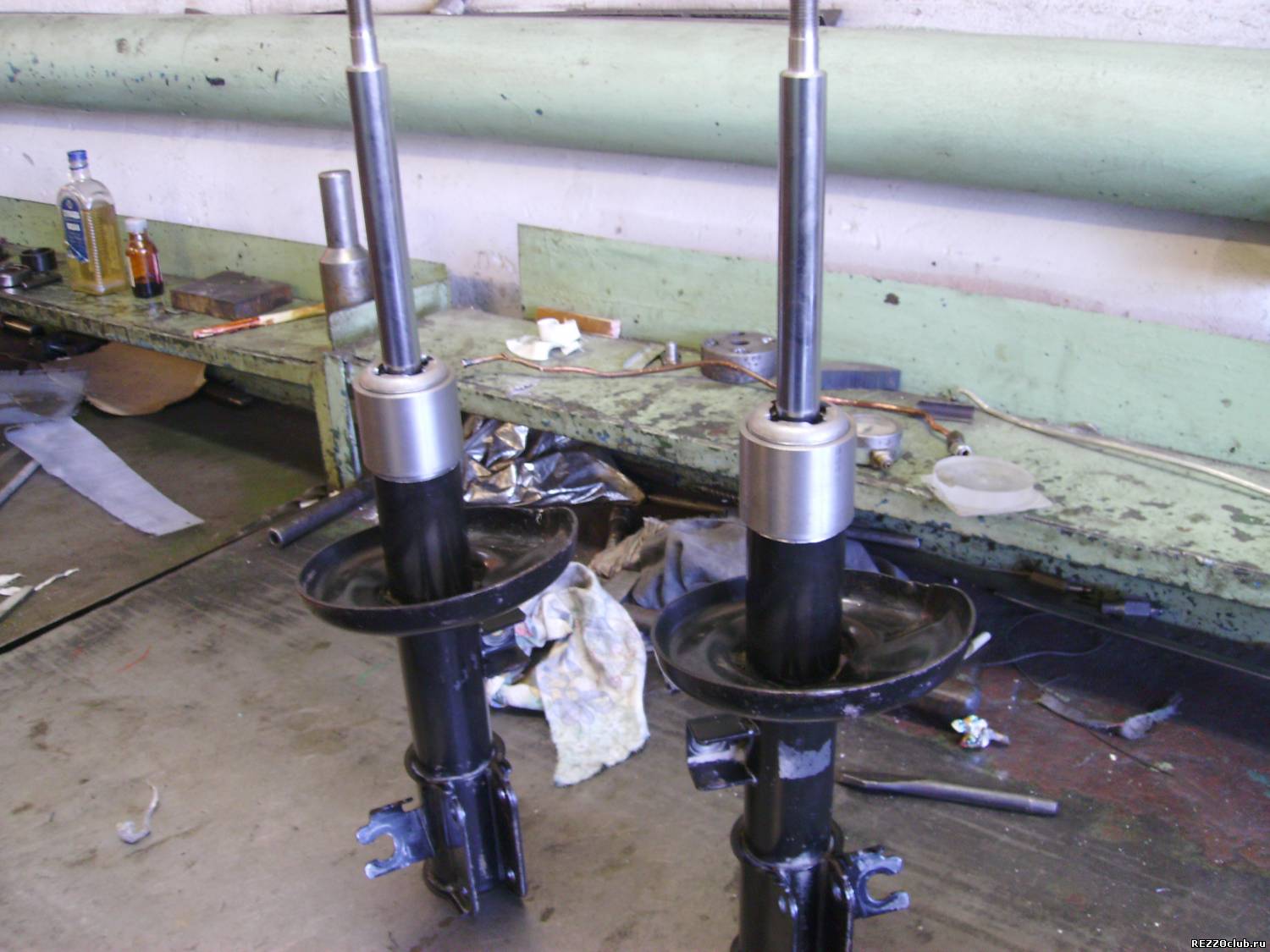

Начали с того, что проточили штоки новых стоек, предварительно обернув их латунной фольгой, пробовали шланг одеть, но получается биение

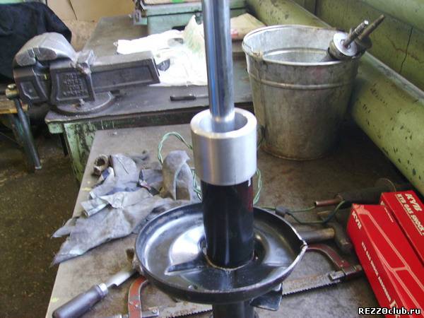

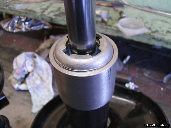

Далее, жестоко казнили родную стойку

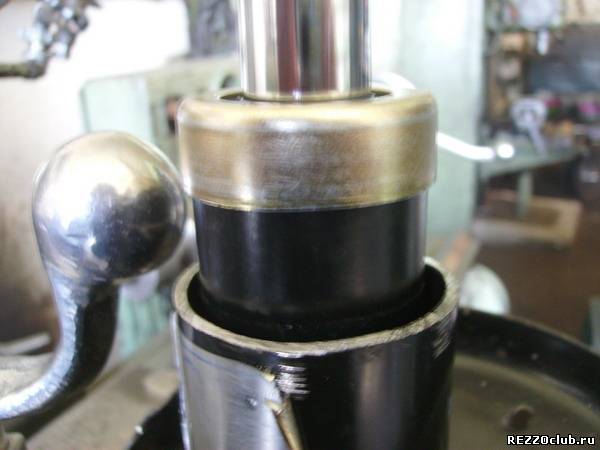

Вот так выглядит новая стойка в трубе старой:

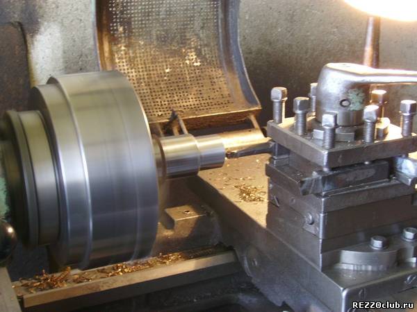

Точим переходную втулку:
Амик приобретает более менее понятный вид, установлен новый амик и втулка, правда пока без резьбы и верхней гайки
А вот это уже практически законченное изделие, осталось приварить втулку к трубе, но сегодня не успел:
Размеры даные Джексоном условные, все надо мерять по месту, в процессе изготовления. Забыл сфоткать отдельно втулку, но постараюсь завтра исправить, вот вроде и все пока, чего не понятно - спрашивайте, буду рад если кому поможет. А Джексону отдельное спасибо за наводку!!!

basargin1967, А можно поподробнее про проточку штоков у новых стоек.
basargin1967 Дата: Понедельник, 31.05.2010, 18:45 | Сообщение № 597 (73722 в абсолютной нумерации)
Саня, Шток Каябовского амортизатора нужно проточить дальше, вдоль резьбы на 15мм, на диаметр 14мм. Посмотри сообщения №551,553 в этой ветке, там есть чертеж.

А почему картриджи аммортов именно от ауди 80, разве наше авто не тяжелее?
Это значит ,что изготовленная по его чертежу втулка может не подойти ? Если была коррекция втулки , то какая ?

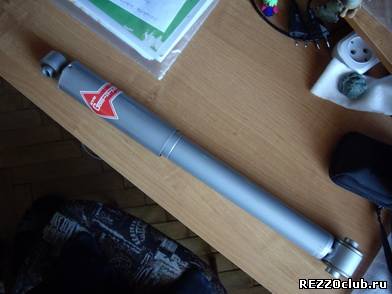

Приехали задние Каябы из Exist-а. Записался на завтра в РайАвто на установку. А то что-то жестко застучала повозочка на неровностях и спереди и сзади. Задний левый амик потек еще в начале мая, но было холодно и вязкости масла хватало. Сейчас потеплело и загрохотало... У меня вот такой вопрос: очень жестко чувствуется прохождение неровностей, при этом стоячую машину можно раскачать одной рукой без особых усилий, стойки СПУ не шевелятся, при раскачке стуков втулок СПУ не слышно, потеков на передних амиках нет, но если засунуть палец между витками пружины - шток в верхней части влажный, по крайней мере та грязь, которая на нем, явно содержит масло. Как я понимаю передние тоже под замену?
Для тех, кому интересно, вот фотка Каябы целиком, если будет интресно - выложу остальные: коробка и концевые части амика.
