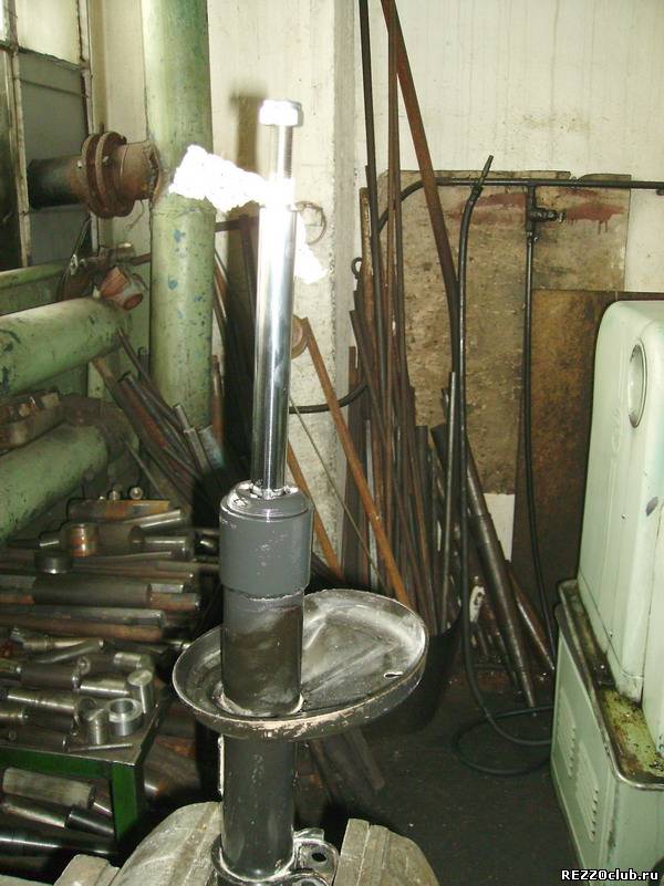

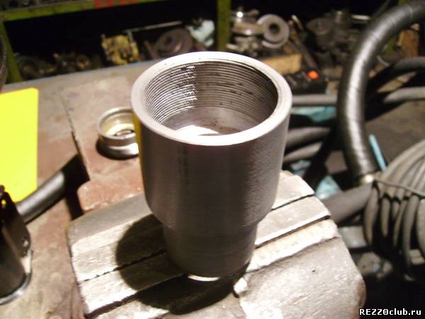

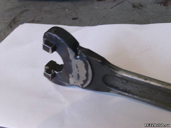

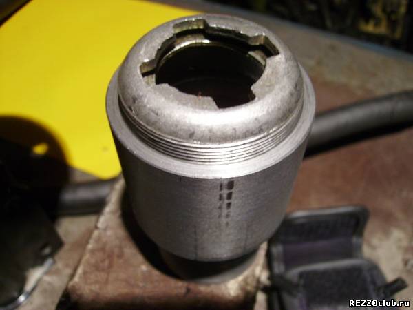

basargin1967 Дата: Вторник, 01.06.2010, 20:06 | Сообщение № 607 (73776 в абсолютной нумерации)
Quote (brigadir)
Это значит ,что изготовленная по его чертежу втулка может не подойти ? Если была коррекция втулки , то какая ?
Резьбу во втулке резали по купленной гайке, остальное вроде все сходится.
Как обещал добавляю фото готовой втулки:
Втулка с гайкой от ВАЗ 08-09
Даже ключ изготовил для закручивания гаек
Полностью готовое изделие
А теперь о главном. Стойки установлены на машину и совершена пробная поездка. Что я могу сказать, огромная уважуха Джексону, а далее токарю, сварщику, ну и мне любимому biggrin , первая поездка показала, что полностью пропали матерки на ямах, никаких отбоев, раскачек, клевков. Подвеска стала гораздо жестче. Короче, я очень доволен, что пошел на эту доработку, причем стойки теперь стали разборными. Недавно я писал простук на ямках в поворотах, так и он пропал, может тут чего и совпало, но сегодня я его ни разу не слышал.
Прикрепления: 1750103.jpg (90.4 Kb) · 9154826.jpg (69.8 Kb) · 3332293.jpg (56.3 Kb) · 5736509.jpg (162.1 Kb)
Andy Дата: Вторник, 01.06.2010, 20:12 | Сообщение № 608 (73777 в абсолютной нумерации)
basargin1967, выпускай наборы для переделки, я первый в очереди biggrin ...
basargin1967 Дата: Вторник, 01.06.2010, 20:14 | Сообщение № 609 (73778 в абсолютной нумерации)
Andy, Мелькала у нас с токарем такая мыслишка biggrin
Andy Дата: Вторник, 01.06.2010, 20:17 | Сообщение № 610 (73780 в абсолютной нумерации)
ну а я о чем... чего делать длинными зимними рабочими днями... biggrin
basargin1967 Дата: Вторник, 01.06.2010, 20:25 | Сообщение № 611 (73781 в абсолютной нумерации)
Quote (Andy)
Как оказалось, на работе, кроме ремонта амиков, надо еще и работу работать :D, переделка затянулась на два дня. С одной стороны вроде все просто, а с другой- нахрапом не получается, кое где нужна подгонка, доводка и т.д., но результатом я остался доволен.
