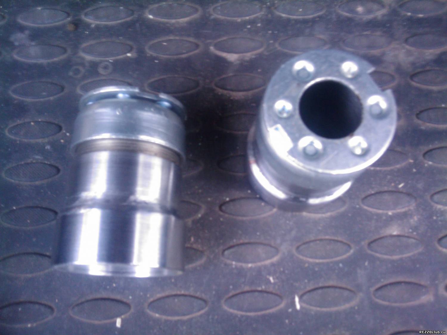

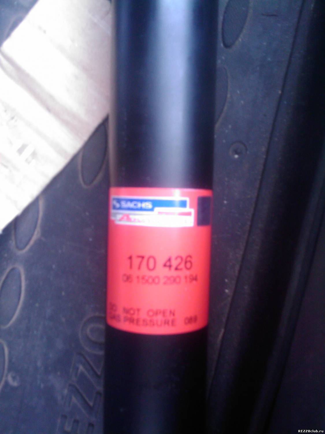

Сегодня получил утром Саксы, днем токарь мне их проточил и после обеда поехал на установку. Засада оказалась там, где ее не ждали... С первым амом вышло все в норме, а вот второй, когда начали его рукой прокачивать, сказал "пух!" и выпустил весь газ.....И по гарантии уже не поменять, поскольку проточен.... Пришлось заказывать еще один, а пока поставили этот бракованный. Вопрос в том, действительно ли он оказался бракованным или все таки токарь(при протачивании) или мастер(при прокачивании) сделали что-то не так? ..... НО! Даже при одном бракованном новом , машина стала вести себя гораздо дучше и пропали стук и провалы на кочках и ямах, которые ранее проезжал очень медленно и даже защитой стал цеплять... Даже при такой неприятности сегодня (ждать новый придется неделю и снова за него платить) я однозначно за замену. Премного благодарен Володе и Андрею за активную помощь и консультации, а вообще помощь в подготовке и переустановке моих новых амов участвовало 8 человек!
Прилагаю фотографический портрет своих Саксов и втулок в двух ракурсах....

Vademza........ Он не был бракованным, вы сами сделав проточку штока уменьшили рабочую часть. Тем [я так думаю] самым при прокачивании вы шток задавили в катридж до упора [Который уменьшен на 15мм] и рабочая поверхность ушла за манжет и газ вышел вон из катриджа, а если не так было то токда бракованный катридж. При следуюших прокачиваниях используйте опору стойки прикрутив ее к амику. С ней легче и шток за манжет не уйдет. Только вопрос, а зачем газовые амики прокачивать?

да, сначала не придал значения, но сейчас вспоминаю что при начале сжатия шток уходил внутрь практически без усилия на несколько самнтиметров, а потом начинал сопротивляться. Думал что не прокачанный. Возможно что здесь собака и порылась, а при прокачивании шток так глубоко и не уходит чтобы зайти за манжету (имхо). Во всяком случае копилка знаний полнится, к сожалению за счет кармана. sad

Vademza, Прокачивая вкладыши я следил, чтоб проточенная часть не ушла за сальник, возможно алексей728, прав, а при прокачке, действительно удобно использовать верхнюю опору, с ней облажаться невозможно. biggrin
