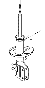

basargin1967 Дата: Среда, 28.04.2010, 18:28 | Сообщение № 565 (72087 в абсолютной нумерации)
Джексон, Если я правильно понял, трубу амика резал тут:
А снизу вставыш чем то крепится или он фиксируется только гайкой в переходной втулке? Чего то затравил ты меня! biggrin Тем более, что все условия для такой модернизации у меня есть, саиое трудное-купить вставки, т.к. в нашем городе вообще нет ни хрена.

Quote (basargin1967)
Джексон, Если я правильно понял, трубу амика резал тут:IMG1IMG1 А снизу вставыш чем то крепится или он фиксируется только гайкой в переходной втулке?
да, все верно. Резал в этом месте.
да, гайка с вкладышем, он фиксирует амик от смещения.
