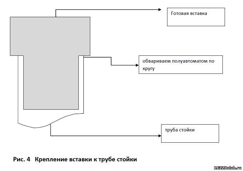

Прикрепления: 1279018.jpg (24.4 Kb)

Quote (Механик)
у амика от Ауди ход штока отличается от Реззошного? и в какую сторону?
Нет.Все амортизаторы 36 серии каяба имеют одинаковый ход.
Амортизатор ауди на 1 см длиннее Реццо.
Quote (Механик)
если протачивать шток , от уменьшаем ход.
Нет, ничего не уменьшаем.
Механик Дата: Воскресенье, 25.04.2010, 23:29 | Сообщение № 543 (71775 в абсолютной нумерации)
Длинее что корпус ? Шток выходящий из корпуса? или и то и другое? Протачивая шток уменьшаем его рабочий ход.
Джексон Дата: Воскресенье, 25.04.2010, 23:31 | Сообщение № 544 (71776 в абсолютной нумерации)
Сообщений: 42
Российская Федерация -  Питер
На форуме с 25.04.2010
Пользователь № 3659
Корпус длиннее.
Шток такой же.
Ход подвески не изменился.
Но исчезли стуки и пробои.
Жаль, что Механик москвич) А то бы дал прокатиться, чтобы почувствовать, что ход не изменился.

Механик Дата: Воскресенье, 25.04.2010, 23:38 | Сообщение № 545 (71777 в абсолютной нумерации)
то есть шток выдвигается одинаково с Реззошной стойкой, только корпус вставки длиньше?

Quote (Джексон)

Джексон Дата: Воскресенье, 25.04.2010, 23:40 | Сообщение № 547 (71779 в абсолютной нумерации)

Да. Так и есть.
Ход подвески регулирует отбойник на чашке.Дальше все равно не прыгнешь.

Механик Дата: Воскресенье, 25.04.2010, 23:48 | Сообщение № 549 (71781 в абсолютной нумерации)
На своём веку, видел как на ремонт приезжали машины вообще без отбойников , то есть народ ездил так что отбойники разваливались и при больших ходах штока на сжание и может при такой конструкции произойти неприятность, но что бы довести до такого это конечно нужно постаратся, но факты остаются фактами такие случаи были.

Механик Дата: Понедельник, 26.04.2010, 00:01 | Сообщение № 551 (71783 в абсолютной нумерации)
Тут не от машины зависит, а от дорог и водителя с его навыками и темпераментом.

Механик Дата: Понедельник, 26.04.2010, 00:20 | Сообщение № 553 (71785 в абсолютной нумерации)
а Вазовские не сравнивал с Аудюшными? у меня Аудюшных не было что бы сравнить.
Джексон Дата: Понедельник, 26.04.2010, 00:22 | Сообщение № 554 (71787 в абсолютной нумерации)
Сообщений: 42
Пользователь № 3659
У них размер одинаковый. Жесткость разная.
И снаряженная масса ВАЗа 1050, Ауди 1300, а Реццо 1400.
Еще рассматривал Дэу Эсперо.
Вся 36 серия- одинаковые по размерам.
Механик Дата: Понедельник, 26.04.2010, 00:24 | Сообщение № 555 (71788 в абсолютной нумерации)
отЭсперо чем не понравилась?
