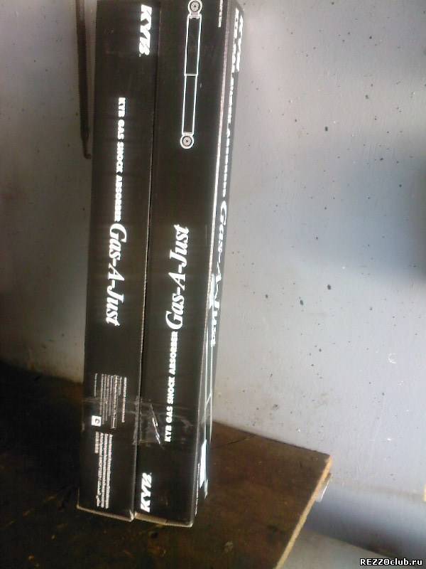

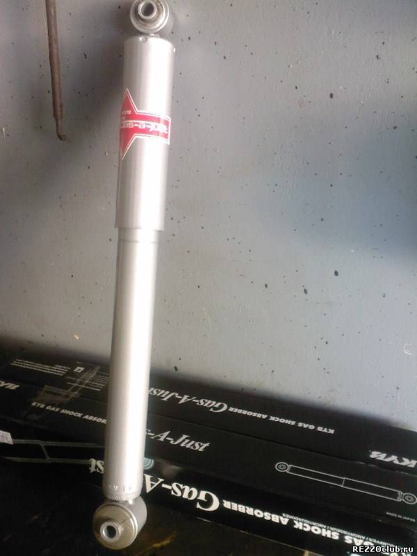

Алексаша Дата: Воскресенье, 18.04.2010, 22:47 | Сообщение № 514 (71193 в абсолютной нумерации)
Механик, Макс поясни пожалуйста.
Вот это Каяба, газо маслянный амик?
Прикрепления: 1176381.jpg (81.5 Kb) · 1703164.jpg (81.6 Kb)
Механик Дата: Воскресенье, 18.04.2010, 23:59 | Сообщение № 515 (71201 в абсолютной нумерации)
Да, а что смущает?
