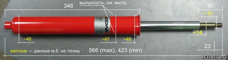

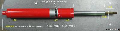

Stiv40, Да подойдет, конечно, а шаг и длину сам померяй. Возьми динные болты М12 с разным шагом резьбы и пробуй закручивать. Мне кажется резьба там должна быть мелкая.
Посмотри на фотке, длина болта не больше 20мм

basargin1967, Спасибо за совет, но может кто откликнеться ещё, кто знает. Всё равно теперь только завтра лезть

Вобщем ошибочка вышла, на месте стоят болты
