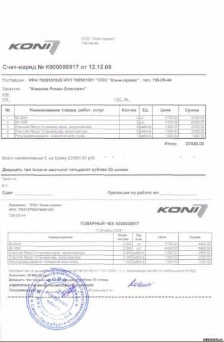

Поменял "гармошки" на "Коней" аж четыре штуки, ездил в "Кони сервис", вся работа 1,5 часа: замена плюс развал-схождение.
из ощущений пока пассажира: машина перестала раскачиваться на светофорах, небольшой "клевок" и всё, ну и на ямках не "отстреливаются" колёса, более подробные ощущения смогу описать только после 10 марта, когда вернут права.
Прикрепления: 3505608.jpg (114.4 Kb)
