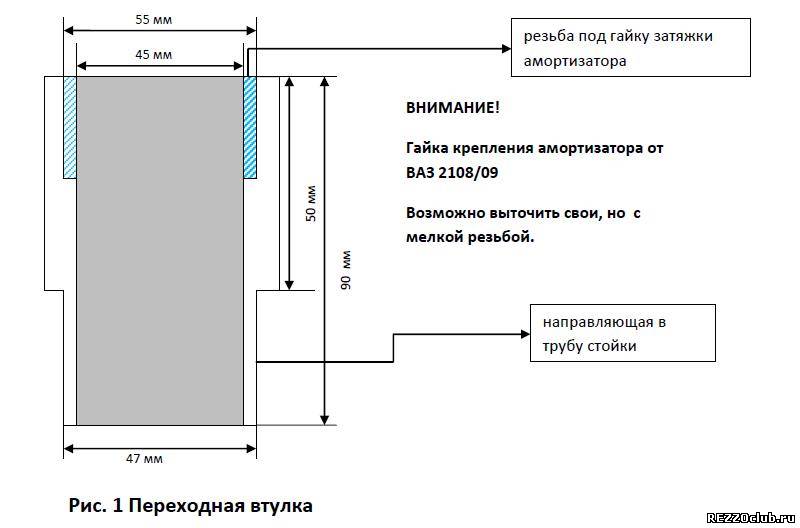

1. Покупаем
- амортизаторные вставки Ауди 80 KAYBA 365500
- 2 гайки от стоек ВАЗ 2108/09
2. Ищем грамотного токаря и сварщика.
3. Изготовляем по чертежам из приложенного файла 2 вставки.
4. Стойку разбираем, снимаем пружину, оставляем голую стойку.
Болгаркой с тонким отрезным диском отрезаем по кругу по пыльнику.
Потрошим внутренности.
Этот рез - отправная точка для дальнейших расчетов по установке втулки.
5.Зажимаем стойку вертикально в тиски, вставляем внутрь вставку амортизатора и, основываясь на расчетах, делаем подгонку втулки, которую мы выточили, таким образом, чтобы амортизатор был ниже втулки примерно на 3 мм.Расчет делаем следующим образом - вставляем амортизатор внутрь и подводим втулку.Я делал примерно на глаз.
6. Отрезаем лишний кусок от стойки и вставляем приготовленную вставку.
7. Обвариваем по кругу.

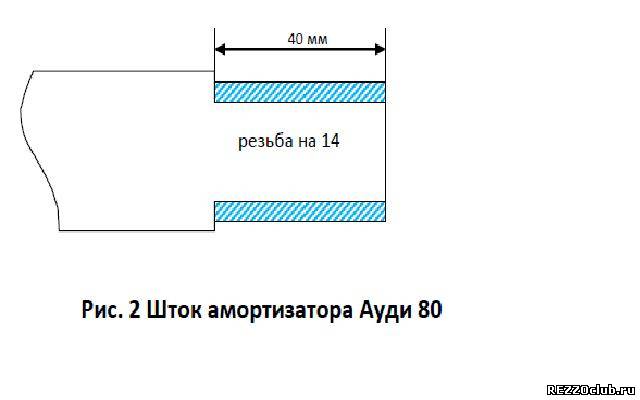

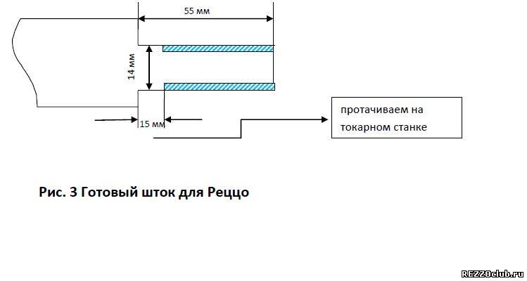

8. Находим кусок резинового шланга подходящего диаметра , около 10-15 см длиной, и надеваем его на шток амортизатора.Аккуратно зажимаем в патрон токарного станка и протачиваем шток на 15 мм, как показано на рис. 3.
9. Собираем стойку, вставляем в гайку направляющую втулку из набора KAYBA, закручиваем гайку, закрепляя амортизатор в стойке. Устанавливаем стойку на место.

Файлы не открываются. Тоже думал о такой конструкции но остановило одно но , это протачивание штока, если шток при такой доработке вдавить полностью в картридж, то будет разгерметизация патрона с соответствующими последствиями, хотя до таких ходов амортизатора конечно трудно довести. При такой конструкции я рассматривал стойки от ВАЗов переднеприводных газовые, которые уже идут с гайками и при этом по размерам мне тогда понравился больше Бильштайн.

По поводу протачивания штока- последствий у меня не возникло, потому что зажимали аккуратно и в резиновый шланг.

у амика от Ауди ход штока отличается от Реззошного? и в какую сторону? если протачивать шток , то уменьшаем ход.
