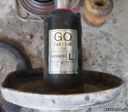

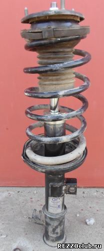

Rapidrezzo Дата: Пятница, 06.06.2014, 23:35 | Сообщение № 886 (131418 в абсолютной нумерации)
Здесь хочу обратить внимание, отмерять 37 мм нужно от верхней кромки патрона стойки:
Прикрепления: 3704632.jpg (32.6 Kb)

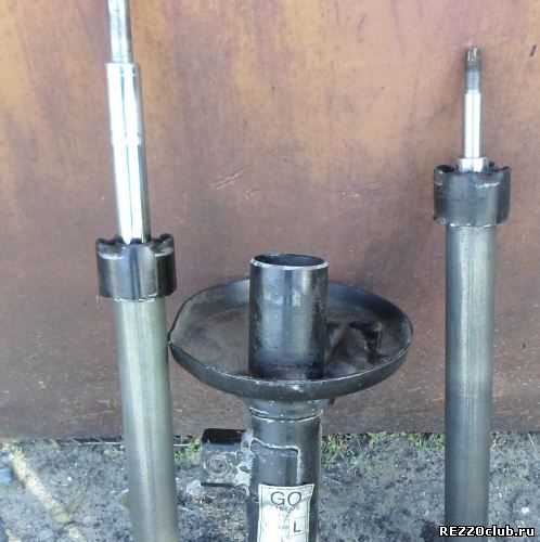

Rapidrezzo Дата: Пятница, 06.06.2014, 23:37 | Сообщение № 887 (131419 в абсолютной нумерации)
Срезаем отмеренные части и вынимаем родные картриджи:

Rapidrezzo Дата: Пятница, 06.06.2014, 23:39 | Сообщение № 888 (131420 в абсолютной нумерации)
Не забываем сделать фаску, она нужна для дальнейшей сварки:

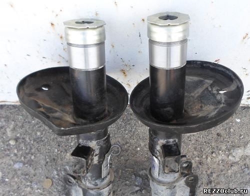

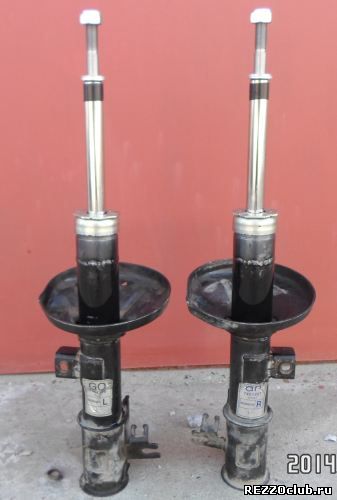

Rapidrezzo Дата: Пятница, 06.06.2014, 23:41 | Сообщение № 889 (131421 в абсолютной нумерации)
Устанавливаем присланные Механиком картриджи Каябы и собираем стойки:
Прикрепления: 5369909.jpg (20.4 Kb) · 9269836.jpg (18.2 Kb)

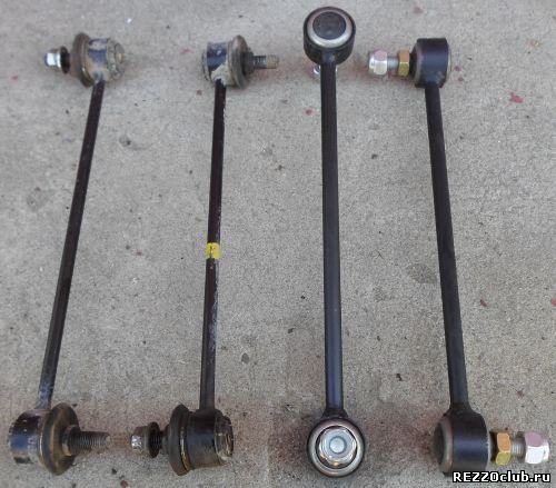

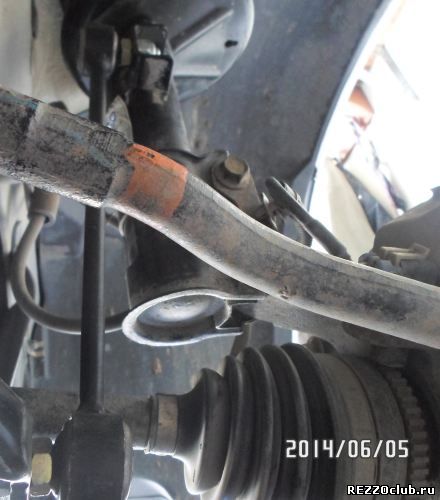

Rapidrezzo Дата: Пятница, 06.06.2014, 23:43 | Сообщение № 890 (131422 в абсолютной нумерации)
Вот новые усиленные стойки поперечной устойчивости в сравнении с теми, что стояли:
Прикрепления: 7309890.jpg (45.2 Kb)

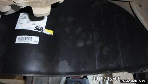

Rapidrezzo Дата: Пятница, 06.06.2014, 23:51 | Сообщение № 892 (131424 в абсолютной нумерации)
Ну вот пожалуй и все. Хотя есть еще, не могу не поделиться радостью, мне все таки удалось установить дополнительно купленный левый брызговик. Тут дело в том, что на штатные пистоны, на которых крепится передний бампер, он не хотел становиться, слишком короткие. Пришлось использовать болт. Как только мой мастер смог подсунуть туда гайку, не знаю, у меня не получалось. Кстати, хороший специалист, волжанам могу посоветовать.

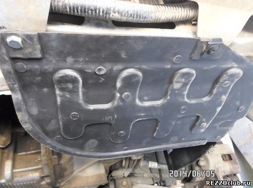

Цитата Rapidrezzo ()
внимание на крепление механизма переключения передач ("вертолета"), оказалось болты крепления не были до конца закручены, или ослабли. Это проявлялось неприятный зуд внизу в время движения, особенно когда прибавляешь газу. Я их конечно затянул и красота, проблема решена - неприятные звуки исчезли и можно спокойно
Хорошее дополнение, полезу попробую подтянуть.
Весело вам будет когда придётся когда-нибудь снимать этот брызговик, а болт приржавел. sad
Стойки стаба затягивались на стоящем на колёсах авто?
Rapidrezzo Дата: Суббота, 07.06.2014, 19:10 | Сообщение № 895 (131439 в абсолютной нумерации)
Нет. Ты имеешь ввиду верхние три гайки, или нижние два болта?
Mavruc Дата: Суббота, 07.06.2014, 22:49 | Сообщение № 896 (131449 в абсолютной нумерации)
Нет.
Усиленные стойки стабилизатора.
Rapidrezzo Дата: Суббота, 07.06.2014, 23:59 | Сообщение № 897 (131450 в абсолютной нумерации)
Нет, а какое это имеет значение?

Цитата iurik168 ()
Разве 65000 для амортизаторов много, должны не меньше 100 тысяч ходить. Стоит у меня комплект от Механика если что. Ниссан продавал когда, было у него 115000 км. и амортизаторы родные были. Фигово, что точить надо, значит надо к Механику проситься опять.
Максим "Механик", есть картриджи у вас?
Все производители амортизаторов говорят о максимальном пробеге при котором амортизаторы работают нормально  60т.км, и то есть оговорка о проверки каждые 20т.км. Так же на долговечность во многом влияет состояние дорог и глубина ям и колдобин. Много людей проехали на переделанных амортизаторах более 100т.км, и проблем нет, естественно амортизаторы всё же к такому пробегу не имеют характеристик нового амортизатора. Также амортизаторы меняются только парами на одной оси. Штоки картриджей проточены для установки на Реззо, то есть без доработки не встанут. Сейчас в наличии картриджи Каяба газ-масло.
Гайки стоек стабилизатора затягиваются только на нагруженной подвески, так как шарниры стойки сделаны из салент блоков. Все салент блоки на всех машинах затягиваются при нагруженной подвеске, не выполнения этого правила, влечёт к быстрому износу шарниров.
Rapidrezzo Дата: Воскресенье, 08.06.2014, 12:26 | Сообщение № 900 (131457 в абсолютной нумерации)
Механик, можно, ли сейчас переделать?
