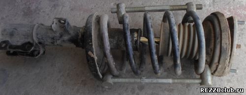

Rapidrezzo Дата: Четверг, 05.06.2014, 17:05 | Сообщение № 874 (131377 в абсолютной нумерации)
Поздравьте меня, я это сделал! Ураааааааааааа!!!
Впечатления самые превосходные, просто другая машина.
И так, что было сделано. Снятие штатных амортизаторов, переделка стоек под сменные картриджы и установка картриджей (амортизаторов) Каяба (газ-масло). Установка усиленных стоек поперечной устойчивости и замена резиновых втулок на штанге поперечной устойчивости, втулки шеви-нива. Кстати, это было самое сложное. Спасибо Механику за ремкомплект и разъяснения, спасибо форуму. Фотоотчетик выложу немного позже, как подготовлю.

Rapidrezzo Дата: Пятница, 06.06.2014, 23:20 | Сообщение № 881 (131413 в абсолютной нумерации)
Анатолий, Mavruc, спасибо, друзья! booze

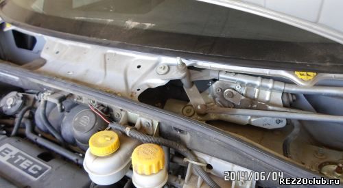

Ну вот немного фоток.
Сначала снимаем дворники и пластиковую накладку. Получаем доступ к передним стойкам.
Прикрепления: 4272077.jpg (27.9 Kb)

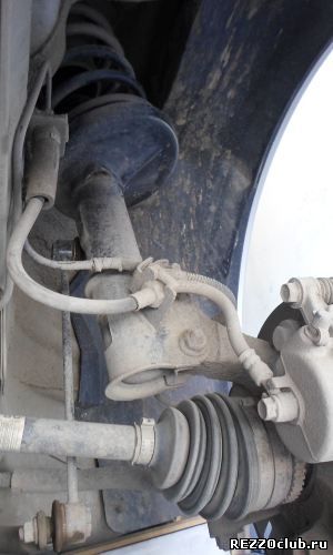

Rapidrezzo Дата: Пятница, 06.06.2014, 23:24 | Сообщение № 882 (131414 в абсолютной нумерации)
Затем снимаем колеса и видим:
Прикрепления: 3783738.jpg (22.5 Kb)

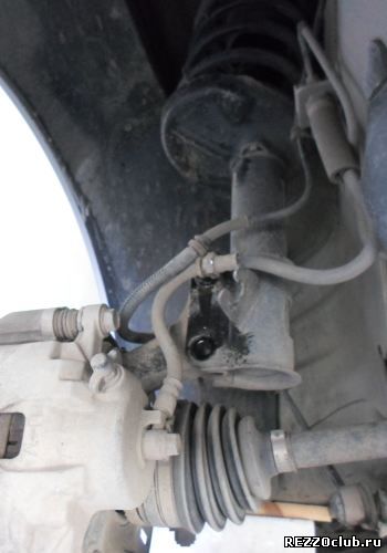

Rapidrezzo Дата: Пятница, 06.06.2014, 23:25 | Сообщение № 883 (131415 в абсолютной нумерации)
И еще:
Прикрепления: 6734441.jpg (25.6 Kb)

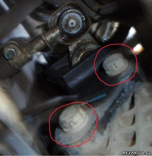

Rapidrezzo Дата: Пятница, 06.06.2014, 23:30 | Сообщение № 884 (131416 в абсолютной нумерации)
Попутно обращаю внимание на крепление механизма переключения передач ("вертолета"), оказалось болты крепления не были до конца закручены, или ослабли. Это проявлялось неприятный зуд внизу в время движения, особенно когда прибавляешь газу. Я их конечно затянул и красота, проблема решена - неприятные звуки исчезли и можно спокойно наслаждаться тишиной.
Прикрепления: 1534464.jpg (28.7 Kb)

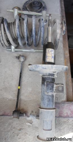

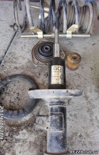

Rapidrezzo Дата: Пятница, 06.06.2014, 23:33 | Сообщение № 885 (131417 в абсолютной нумерации)
И так движемся дальше.
Прикрепления: 4331168.jpg (17.5 Kb) · 3870694.jpg (24.1 Kb) · 0225941.jpg (37.4 Kb)
