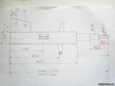

У саксов наверно как у плазы вылет штока на всю длину. А кто будь замерял длину проточенного штока у каябы или саксов. Какая?
шток у Саксов был выдвинут полностью. Сказать общую длину штока не могу, но когда Andy увидел резьбы на штоке, то она показалась ему довольно длинной, даже интересовались в магазине такие же Саксы привезли или нет. Размер резьбы составил 42-43мм. В теме ранее писали, что надо протачивать на 15мм, чтобы общая длина составила 60мм, но 42+15=57 а не 60. Тогда закономерно спросить:что важнее- на 15мм протачивать или до 60мм в общую длину? Предстоит повторная операция с новым заказанным Саксом, не хотелось бы в очередную неприятность, особенно в ту же ямку, угодить при условии, что это был все-таки исправный ам

На Такумовском форуме обнаружил чертеж родного амортизатора с размерами, ну и спер biggrin , да простят меня Такумоводы, ведь не корысти ради biggrin , может пригодится кому:
Прикрепления: 3696323.jpg (30.7 Kb)
