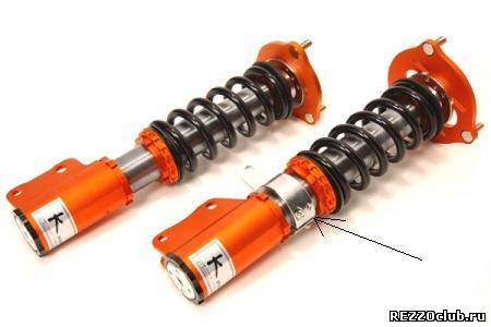

basargin1967 Дата: Воскресенье, 10.10.2010, 21:01 | Сообщение № 35 (79968 в абсолютной нумерации)
А вот это что за хомут с ухом, может это оно и есть?

basargin1967 Дата: Воскресенье, 10.10.2010, 21:07 | Сообщение № 37 (79971 в абсолютной нумерации)
Alber, К этой штуке явно что то должно крепиться, а может и нет biggrin

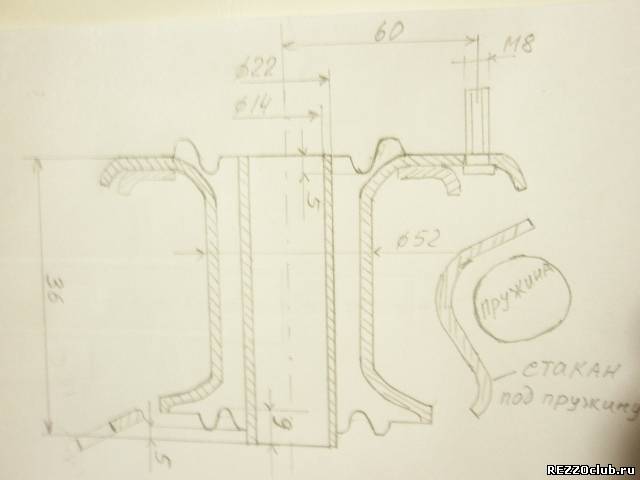

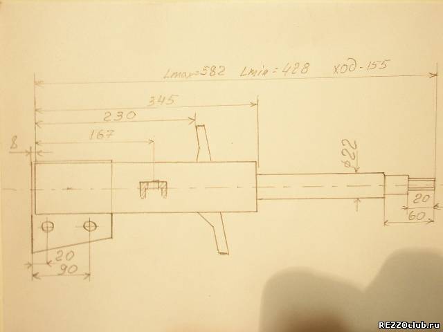

Вначале нужно попробовать что попроще.Да если тюнинговать такумку :движок от феррари,кузов то и амо такие можно.Сегодня снял стойки,сделал некоторые замеры.Можно рассверлить отверствие в опорном подшипнике до 18мм и подрезать втулку т.е.уменьшить длину прочки равная 40мм,резьбу М12 можна увеличить до диаметра проточки.Привожу уточненные р-ры.

Quote (АлександрМ)
А на сколько можно подрезать втулку?

Вот набросал эскиз.Получается,стальная втулка завулканизирована в резину по наруже вторая втулка на которую опирается,так сказать,подшипник.Резиновая заливка между втулками,играет роль демфера.Возможно к подобранному катриджу подойдет опорный подшипник с межценровыми отверствиями =60мм и посадкой под пружину Д=132мм,как уже говорили раньше если бы можно подобрать по каталагам,а не разборкам т.к. не у всех есть такая возможность.
