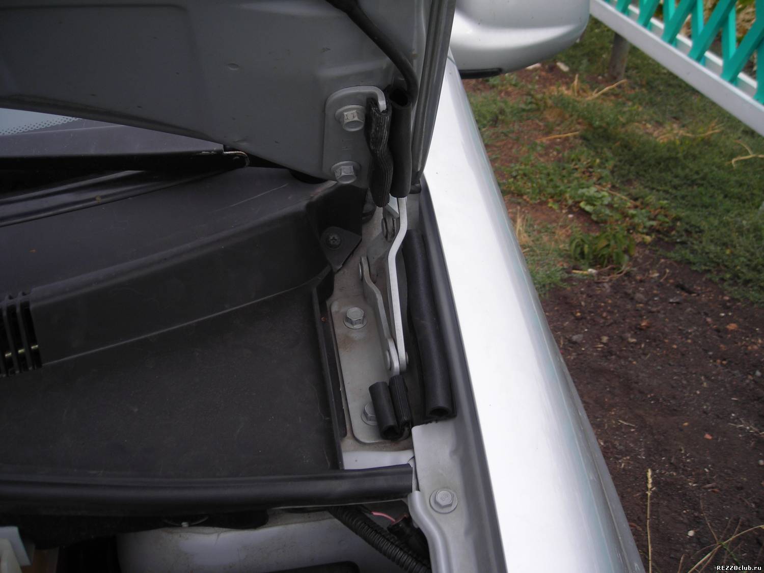

Моя эпопея с капотом не закончилась заменой, не прошло и года как новый кронштейн выдал фокус покруче старого.
У этого экземпляра проявилась страсть к проседанию в момент поднятия капота, в итоге была сломана часть панели под ветровым стеклом (в народе жабо).
Пришлось заказывать новую левую половину панели под ветровым стеклом и я очень был рад тому что не выбросил старый кронштейн, он так и катался у меня в багажнике. Достал его и поставил на место, теперь капот открывается нормально и начинаю задумываться как устранить люфт в районе кронштейна когда капот закрыт.

Временно решил проблему бряканья капота с помощью резиновых уплотнителей, оставшихся у меня от доработки переднего уплотнителя капота.
Решение колхозное и временное, но по крайней мере нет бряка.
Ту петлю что год у меня продержалась теперь возьму на трепанацию и доработку.

Сегодня проверил кронштейны капота, оказывается слева и у меня есть люфт в закрытом состоянии. Похоже, что размозолились отверстия шарниров, по крайней мере на первый взгляд, в принципе можно довольно легко устранить. Увидев эту фигню, меня посетила мысль, может и бредовая, но чем черт не шутит, не от этого ли кронштейна идет стук, который я слышу иногда, как стук из под панели за приборным щитком? Под панелью все облазил, щиток снимал, нашел отломленный кронштейн, пропал дребезг, а стук какой то время от времени появляется, особенно на "гребенке", ну нечему стучать так под панелью, надо подложить уплотнитель, как у Alber, и поездить, а вдруг оно.
