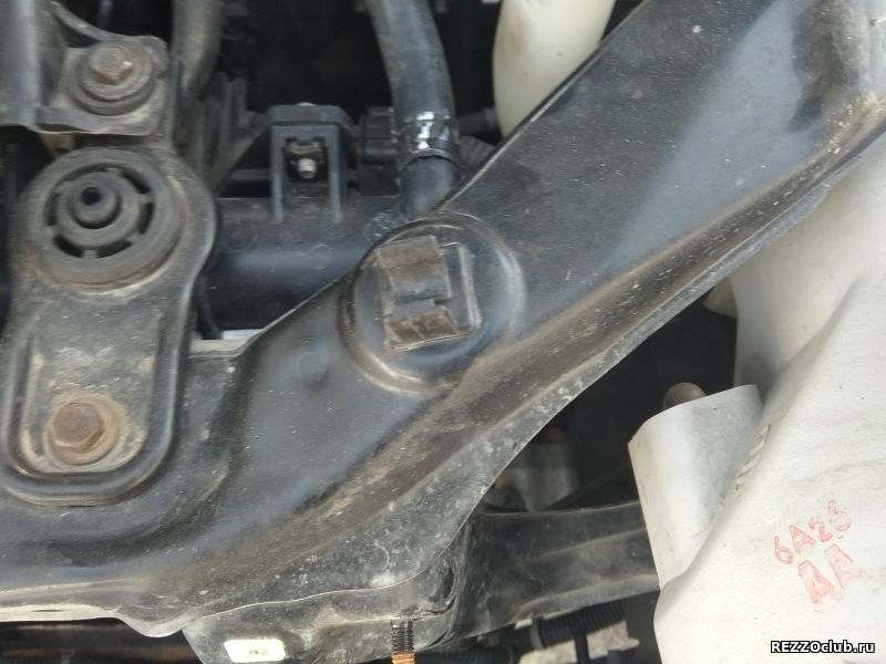

Artem017 Дата: Понедельник, 15.03.2021, 09:20 | Сообщение № 98 (173657 в абсолютной нумерации)

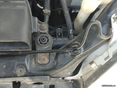

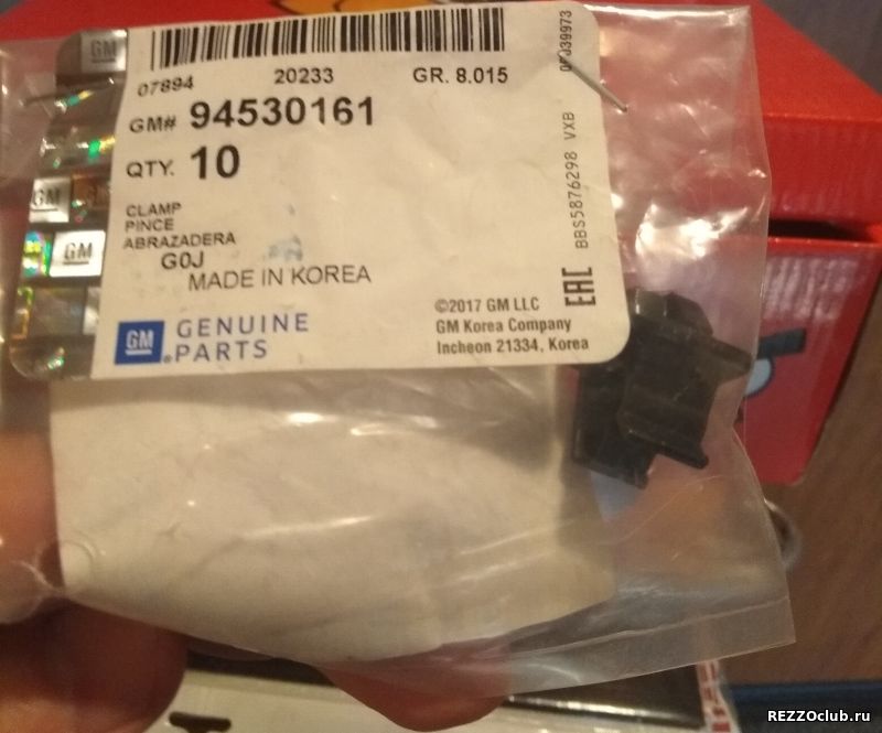

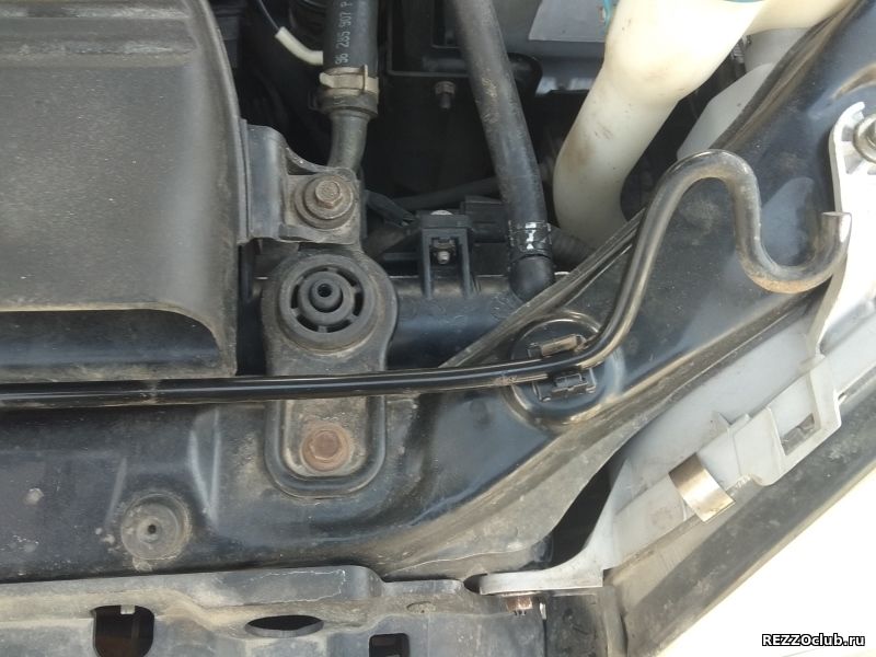

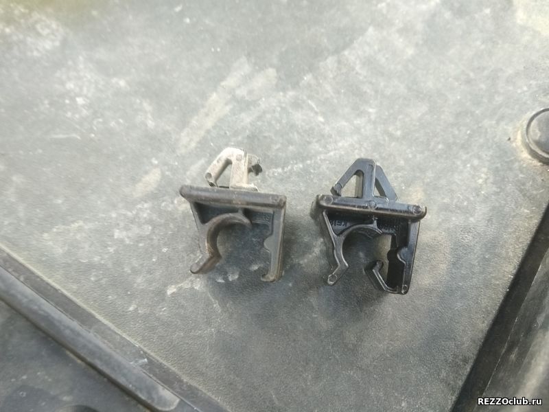

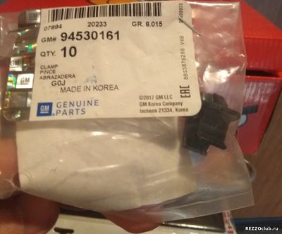

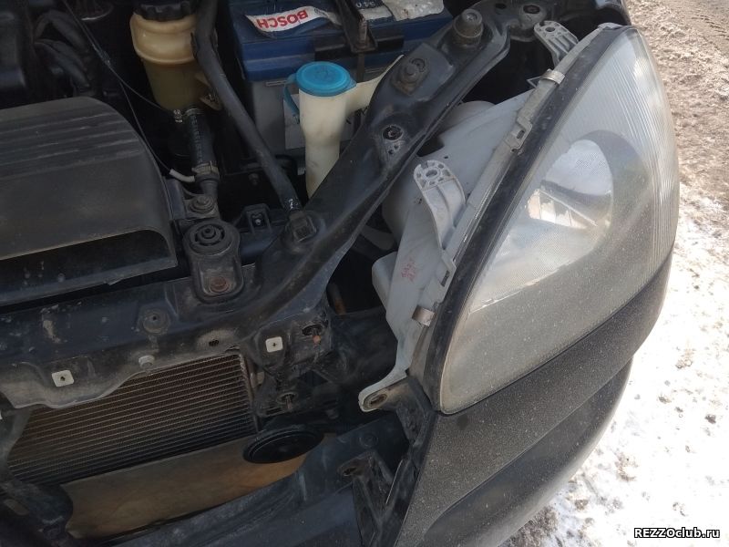

Всем привет. Наконец-то заменил фиксатор подпорки капота.  rolleyes  Долго он отсутствовал в продаже по приемлемой цене. И вот вдруг появился - GM 94530161.
Родной фиксатор был каким-то образом сломан при предыдущих владельцах.
Самое неприятное, чтобы вытащить эту мелкую пластиковую фигню, пришлось снять левую фару целиком... Ну, или как вариант - открутить крепления радиатора. Иначе не подлезешь.
Купил оригинальный ДжиЭмовский фиксатор. Хотя есть такие же производства ЗаЗ - разница в цене невелика.
Вроде мелочь - а приятно...   happy

Механик Дата: Понедельник, 15.03.2021, 22:40 | Сообщение № 99 (173669 в абсолютной нумерации)
Есть у нас такие фиксаторы, в своё время сломался а в продаже были только упаковкой, вот с тех времён и лежат.
