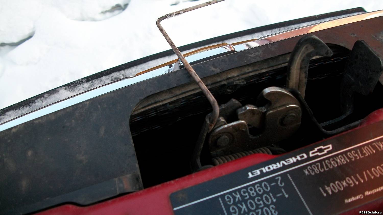

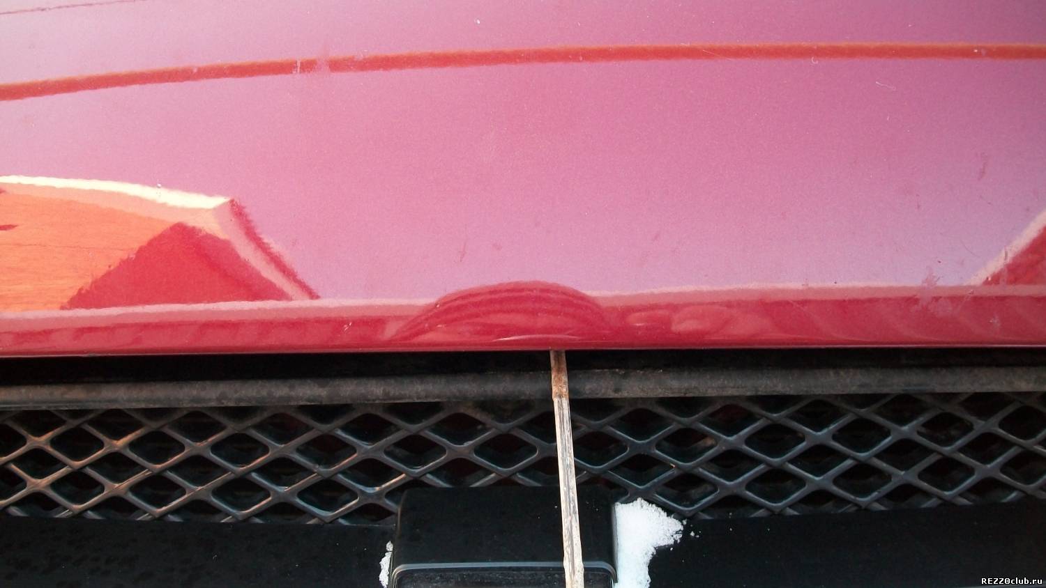

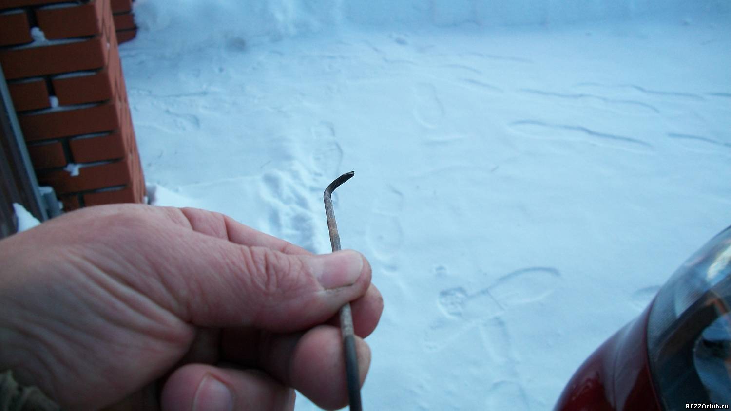

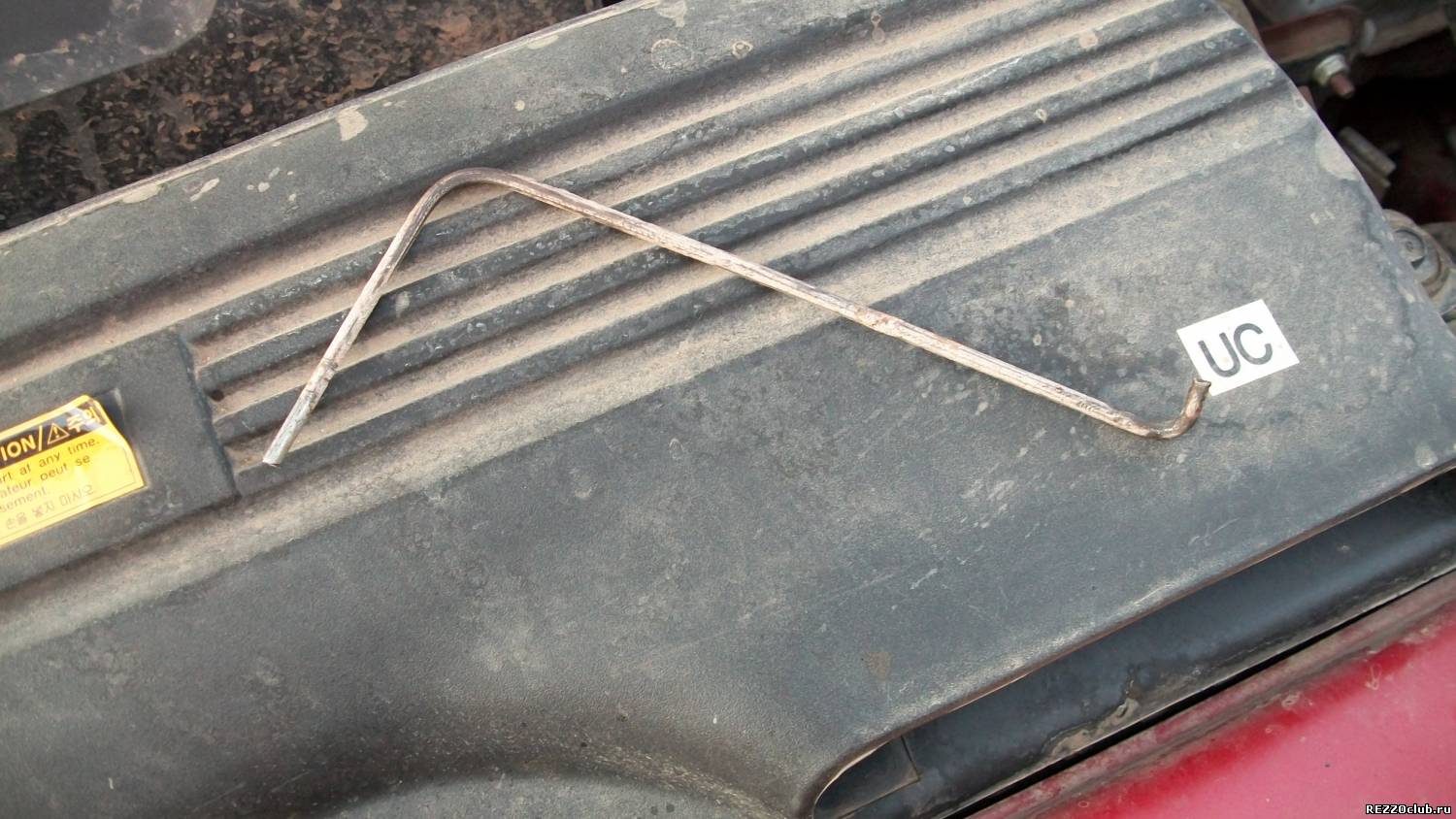

 Наступили морозы, хотел подзарядить аккумулятор, дёрнул за ручку открывания капота, а она замёрзла. Машина стоит в гараже. Завёл двигатель, укрыл капот сверху одеялом. Минут через 20 тросик оттаял. Открыл капот, изучил устройство замка. Сделал отмычку из куска электрода на 3 мм и положил в багажник. Фотки сделаю, по ним проще будет объяснить как всё работает. На других машинах приходилось дополнительные тяги или верёвки заранее прокладывать, а тут намного проще получается.
Вот и фотки. Берём электрод или проволоку, гнём приблизительно как на фото, конец немного подтачиваем. Между капотом и облицовкой радиатора всегда присутствует щель около 10-15 мм, просовываем конец отмычки, зацепляем между корпусом замка и фиксатором. Крутим по часовой стрелке. Можно подсветить фонариком, всё доступно и видно.

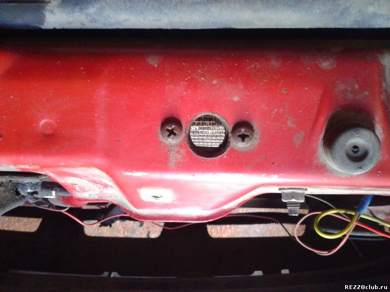

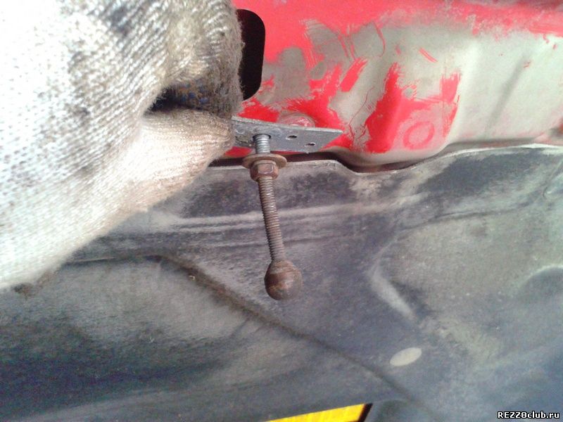

Неделю не мог открыть капот. Немного отпускает при дергании за клавишу открытия, но окончательно скоба из замка не выходит. Такое уже бывало. Думал замерзло. Но вроде уж весна. Сегодня времени немного появилось - пошел вскрывать. Довольно легко удалось снять решетку с морды - в щель отвертка залезла и 4 самореза выкрутил. Оказалось дело не в замке. Если смотреть на моторный отсек, то на капоте, немного правее скоб замка, у меня торчит шпилька с шариком (мм 12 диаметром) на конце. Шарик входит в отверстие какой то коробочки, укрепленной на раме, от которой отходит то-ли провод жесткий, то-ли тросик - не разобрался еще, уходит куда то под левую фару.
Так вот проблема была в том, что та коробочка не выпускала шпильку с шариком. Я так понял это наверное от сигнализации - как то выглядела эта конструкция инородно. Хотел коробочку снять - винты закисли, а ковыряться не было времени уже. Залил пока WD-шкой. Вывернул шпильку с шариком (собственно так капот и открыл) и пока временно не поставил на место.
Так вот вопрос - что это? Какой то блокиратор капота от сигналки? Или штатная приблуда какая? Каков принцип действия той коробочки? Куда от нее провод(или тросик?) идти может?
Прикрепления: 6349245.jpg (171.6 Kb) · 4149547.jpg (193.1 Kb)
Механик Дата: Понедельник, 09.03.2015, 10:58 | Сообщение № 74 (137092 в абсолютной нумерации)
Это от дополнительной сигнализации, установлена не штатно. Цель данного девайса не допустить взлома капота когда машина стоит на сигналке.
tsv65 Дата: Понедельник, 09.03.2015, 17:54 | Сообщение № 75 (137099 в абсолютной нумерации)
Спасибо. Буду исследовать что там за провода и куда идут.
