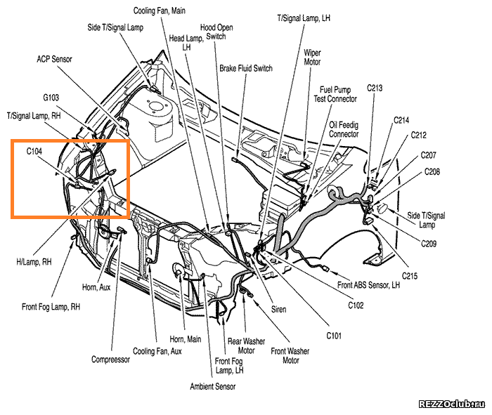

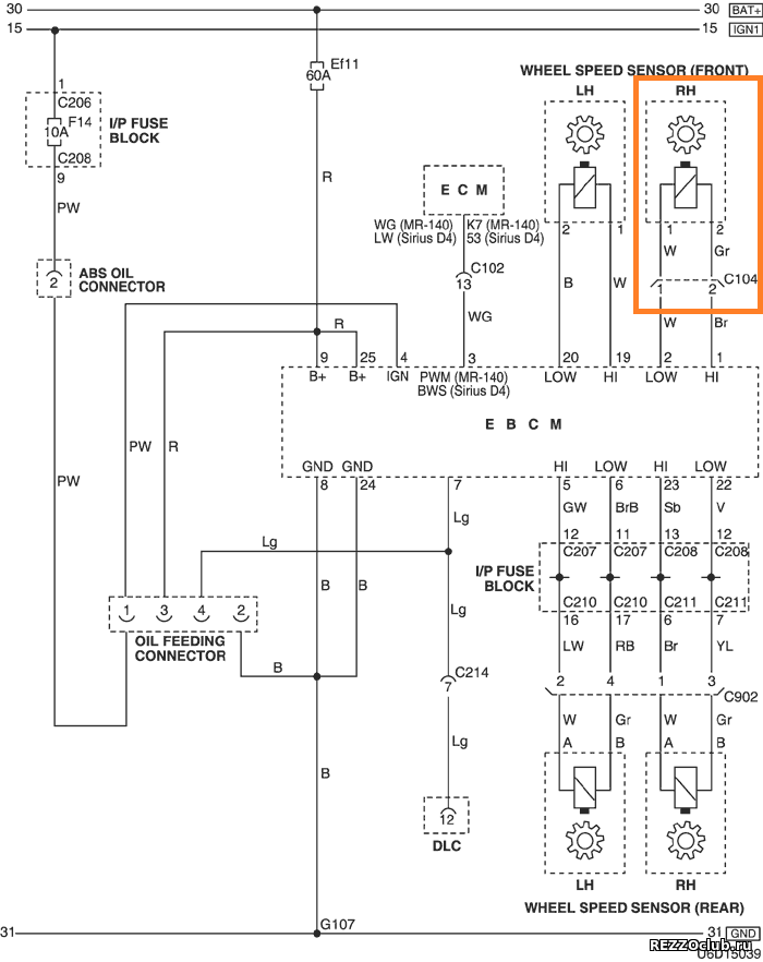

Нашёл схемы. Получается, что проводка от левого колеса идёт непосредственно в основную косу, а от правого датчика АБС подключается к косе через разъём С104:
А сам этот разъём С104 находится где-то в районе правой фары и резонатора:

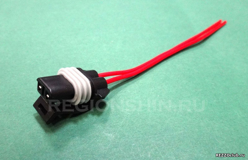

UPD: Купил в автозапчастях похожий разъём к датчику коленвала ВАЗ 21110, АХ-313:

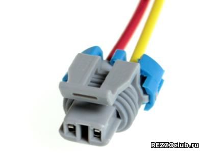

И также заказал в Эмексе: Колодка соединительная датчика положения коленвала ВАЗ 2108-2112/2115" от Nord YADA. Эти разъёмы более похожи на наши родные:
Попробую снять этот жгут и перепаять в домашних условиях.

letun087 Дата: Суббота, 21.03.2020, 00:54 | Сообщение № 288 (170928 в абсолютной нумерации)
У разных машин один и то же разьем может стоять абсолютно не там где он у нас.По их маркировке ни чего сказать не могу.Я просто фотографирую и иду в магазин и подбираю по фото или если есть в руках оригинал,то с ним.
И продавец,а да есть такой с датчика коленвала... а у меня такой разьем на совсем другом датчике.Да это и не важно.
Где что разьединяется в жгутах не знаю.Как правило паяю на месте.Старый обкусил,новый припаял.Нет необходимости нести домой и там паять,все в гараже и на месте.

Artem017 Дата: Вторник, 24.03.2020, 15:00 | Сообщение № 293 (170962 в абсолютной нумерации)
Да, именно так и я решил. 50 рублей за разъём всяко дешевле 1130 рублей за весь жгут. Тем более что можно самостоятельно починить. Покупку жгута целиком оставил на крайний случай - вдруг проблема окажется не в разъёме, или ещё что-то.
