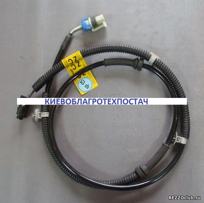

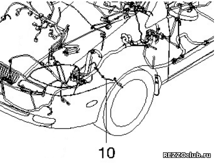

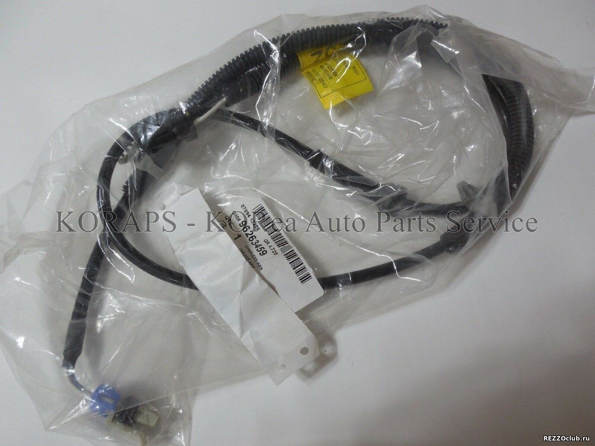

Прошло два с половиной года, как АБС не напоминала о себе. А по весне вдруг стала периодически загораться лампа АБС. Сегодня было даже ложное срабатывание системы АБС. Ошибка та же 1203 "Обрыв или КЗ датчика правого переднего колеса". Вопрос возник в следующем. На схеме жгут к датчику АБС обозначен №10 и в каталоге значится как CHEVROLET - 96263459 (на картинке показан только левый жгут).
Вопрос, на все четыре колеса подходят четыре таких одинаковых кабеля, или же все они разные? Кто-нибудь разбирал проводку?
Судя по фото, кабель от датчика подключается где-то к общей косе, значит по сути его можно также снять и перепаять в домашних условиях.
Сам разъём датчика АБС универсальный? Каков его номер? У меня прошлый обрыв был почти под корень разъёма. Я его спаял, но некачественно. Реально ли купить такой же разъём отдельно? Склоняюсь к покупке нового жгута, в Эмексе этот кабель под номером General Motors 96263459 имеется в наличии, 1127 рублей.
