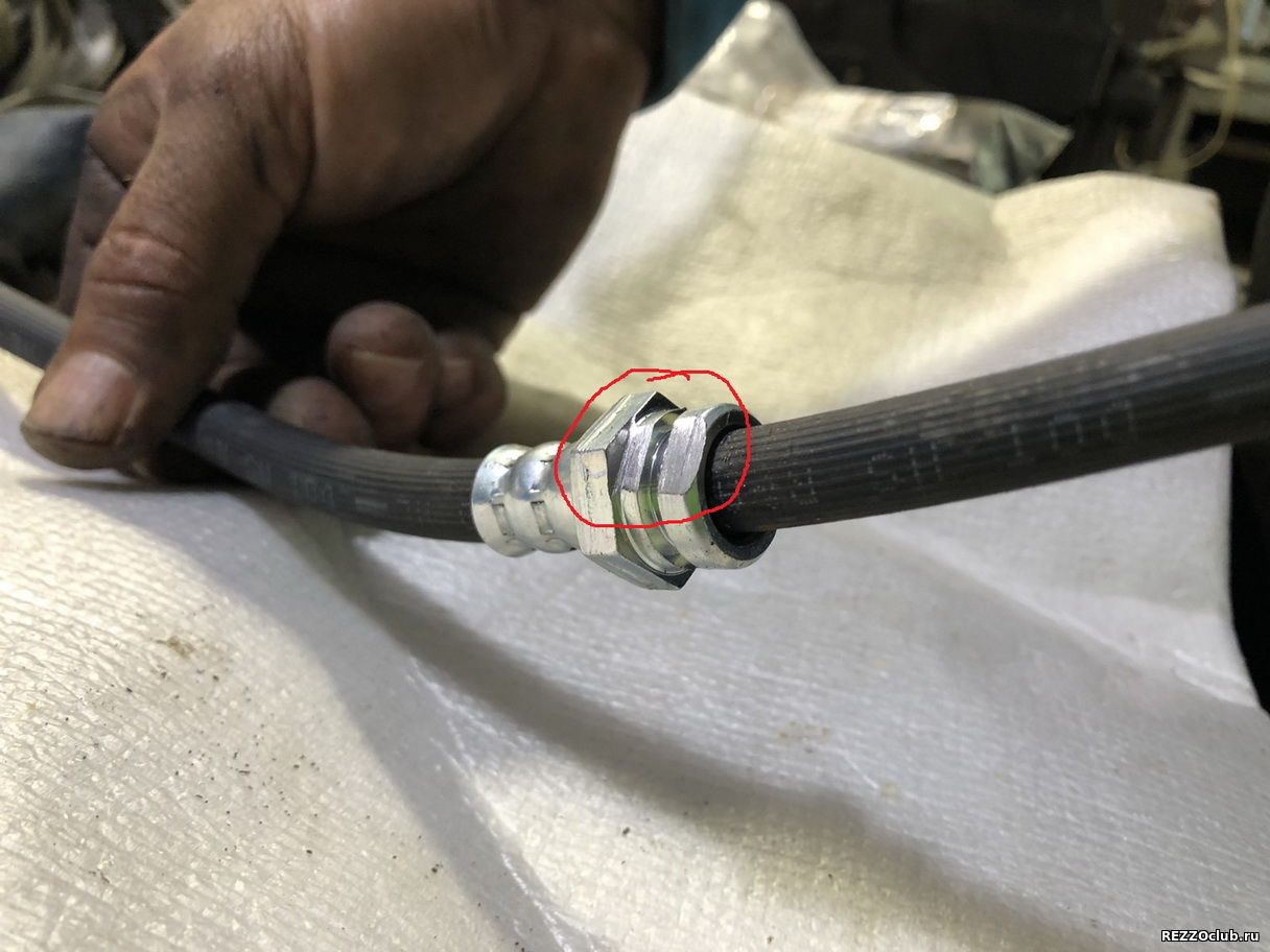

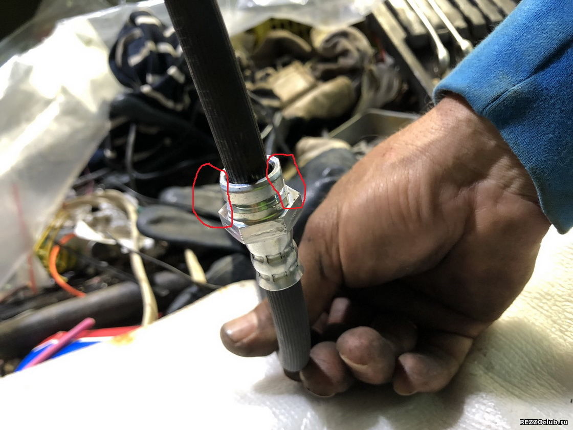

letun087 Дата: Воскресенье, 12.06.2022, 12:03 | Сообщение № 301 (175896 в абсолютной нумерации)
шланги левый и правый разные.страшного нет ни чего. можно и поставить
letun087 Дата: Воскресенье, 12.06.2022, 12:12 | Сообщение № 302 (175897 в абсолютной нумерации)
Цитата elektrik701 ()
сходил посмотрел одинаковые на вид.
подвох кроется в крепеже шланга по моему,если мне память не изменяет.Именно вот в той фиговинке которая на шланге посерединке.Они стоят на 180* по разному.Вот левый в правой стороне в паз не встанет и не зафиксируется.Это я на память вспоминаю в чем там подвох и разница

смотрю фотки стойки вроде круглое отверстие на планке крепления шланга. Ну во вторник привезут и все станет понятно

не вытерпел!! Поехал в гараж разобрал, посмотрел. Действительно на кронштейне стойки отверстие не круглое. И на переходном штуцере есть лыска под кронштейн . Если переставлять на другую сторону не войдет. НО! Напильник поможет сделать такую же лыску с другой стороны штуцера. 5 минут и все будет хорошо.Спасибо за подсказку!

И я сходил,посмотрел. И я оказался прав.Срез на том креплении сделан с разницей 180*.Это то место,которое крепится к амортизатору.Будешь химичить... ты его в креплении амортизатора не установишь и не провернешь.

ДОБРЫЙ вечер. Шланги пришли все установилось на ура! Время на переделку левого шланга в универсальный 1 минута.
это штатный шланг левый
 это " универсальный

letun087 Дата: Вторник, 14.06.2022, 23:07 | Сообщение № 307 (175949 в абсолютной нумерации)
Согласен,срезать или на этом креплении,или раздолбать в креплении амортизатора.Но не добавлено пояснение штуцера что прикручивается к суппорту... В какую сторону он смотрит?Теперь одинаково?

Штуцеры на поршне супорта крепятся штатно и совершенно одинаково.

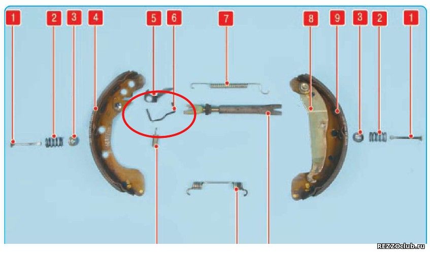

leppa Дата: Пятница, 14.07.2023, 20:28 | Сообщение № 310 (177224 в абсолютной нумерации)
Коллеги сегодня и меня постигла печаль с задними тормозами. Ехал на работу, в какой то момент послышался глухой удар и машина стала притормаживать, решил что пробил колесо. Выше посмотрел, нет, все нормально. Вроде и машинка поехала. Остановился на подъеме на ручнике, трогаться а колесо заклинило. Кое как сорвал, доехал до работы, а затем с помощью высшей силы до дома. разобрал заднее правое колесо, а там лопнула верхняя пружина, и весь механизм осыпался, видать что то из железок клинило колесо. Хорошо что  когда то брал ремкомлект. Оттуда и поставил поломанные пружины. А вот серьги регулятора зазора увы нет. Она сточена примерно до половины и сколько прослужит х/з. Короче ее надо менять. В связи с этим вопрос - может кто подскажет номерок сей фиговины?
Поз№6, отмечена кружком. Заранее спасибки!

Механик Дата: Пятница, 14.07.2023, 23:01 | Сообщение № 311 (177226 в абсолютной нумерации)
Эта деталь, идёт только в комплекте с распоркой колодок.
leppa Дата: Суббота, 15.07.2023, 06:45 | Сообщение № 312 (177227 в абсолютной нумерации)
Механик, Да я так и понял. Гугление не дало номера ремкомплекта подходящего для нас. Матизы, авео и проч. есть. Вопрос с какого р/к это нам подходит по размерам?
letun087 Дата: Суббота, 15.07.2023, 12:57 | Сообщение № 313 (177230 в абсолютной нумерации)
Правая сторона 96328265 General Motors или 90199721 General Motors
У меня их несколько штук есть бушных целых,но... посмотри еще ланос нексия опель комбо корса (2001 -2011) не буду утверждать точно,но в свое время с чего то подобрал эту загогулину с флажком .Флажок не очень подходил,но кое как работал,а вот №6 подошел идеально

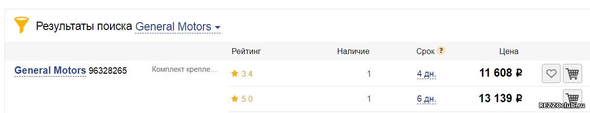

leppa Дата: Суббота, 15.07.2023, 19:38 | Сообщение № 314 (177231 в абсолютной нумерации)
letun087, Спасибо Дима!
Цена на них однако
Я вчера видел этот номер, но подумал не может быть, тем более фото нет, и непонятна комплектация.

letun087 Дата: Суббота, 15.07.2023, 19:49 | Сообщение № 315 (177232 в абсолютной нумерации)
Да,цена у них не шуточная и у нас,почти 1500грн одна сторна.Это примерно 3200руб.Но у вас ваще жесть
