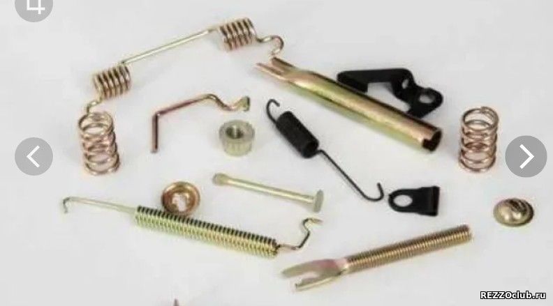

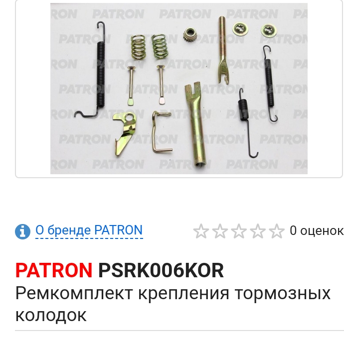

leppa, Вот,что попалось при поиске. Прав:PSRK006KOR. Лев:PSRK005KOR
Описание:Комплект монтажный тормозных колодок задн прав DAEWOO: ESPERO, LANOS, NEXIA барабаны (произведено в Корее)
Цена:1200рубл.
Фото не получается прикрепить,но в нете есть фото. Но, какае то пружинка в наборе есть не наша. Вобщем надо проверять как то.
Прикрепления: 5782437.jpg (159.7 Kb)
fofa71 Дата: Воскресенье, 16.07.2023, 21:36 | Сообщение № 317 (177243 в абсолютной нумерации)
Сообщений: 23
На форуме с 29.07.2015
Пользователь № 26793
О... Фото прилипло.
fofa71 Дата: Воскресенье, 16.07.2023, 21:48 | Сообщение № 318 (177244 в абсолютной нумерации)
Сообщений: 23
Ещё: прав.AMDRK111, лев.AMDRK121. Цена 350рубл.

letun087 Дата: Понедельник, 17.07.2023, 17:24 | Сообщение № 319 (177249 в абсолютной нумерации)
Судя по описи на фото (а не по изображению на фото) то в этих комплектах думаю только пружинки,солдатики ,стопорные шайбы.Не скажу за Патрон
Это типо как в нашем наборе -
Монтажный комплект тормозных колодок DELPHI LY1359 или Монтажный комплект тормозных колодок METZGER 105-0873 в этих наборах нет распорной планки ,флажка и этой загогулины
Та что Надо проверять и уточнять
Номеров оригинальных Ланос и Нексия полно (там вроде полная комплектность) ,надо только посмотреть в инете.

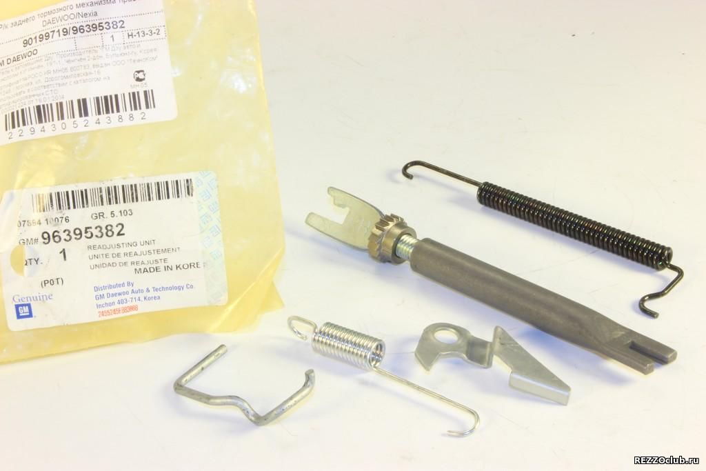

худой Дата: Понедельник, 17.07.2023, 18:43 | Сообщение № 320 (177250 в абсолютной нумерации)
Вот ланосовский комплект
Это правая сторона
Прикрепления: 9184209.jpg (53.8 Kb)
Сообщение отредактировал худой - Понедельник, 17.07.2023, 18:44
leppa Дата: Понедельник, 17.07.2023, 19:23 | Сообщение № 321 (177251 в абсолютной нумерации)
Спасибо ребята! Пока заказал NSP0190199719. В описание пишут что и для нас подходит.
Придет гляну
Прикрепления: 4691886.jpg (31.1 Kb)
letun087 Дата: Вторник, 18.07.2023, 14:44 | Сообщение № 322 (177252 в абсолютной нумерации)
Это вроде как нексия,номерок не проверял.Пружинки,солдатики может и да.А вот распорка флажок может и нет.Но я вроде именно такой и покупал,не помню

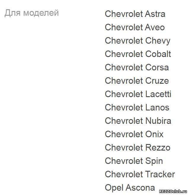

leppa Дата: Вторник, 18.07.2023, 20:29 | Сообщение № 323 (177257 в абсолютной нумерации)
letun087, Завтра придет, буду посмотреть. А вообще выбрал этот вариант потому что в описании наткнулся на такую совместимость:
Гонят или нет, увижу. Нет, тогда закажу вариант от худого.
Прикрепления: 0628190.jpg (40.1 Kb)

letun087 Дата: Среда, 19.07.2023, 16:20 | Сообщение № 324 (177262 в абсолютной нумерации)
Он же 96395382 General Motors
Механик Дата: Воскресенье, 13.08.2023, 23:15 | Сообщение № 325 (177353 в абсолютной нумерации)
Особенно подходят на Круз, Авео, Кобальт и т.д. Насмешила совместимость. Ещё бы Кия и Хундай в список написали.
Продукция этой фирмы очень низкого качества.
letun087 Дата: Воскресенье, 13.08.2023, 23:42 | Сообщение № 326 (177355 в абсолютной нумерации)
Патрон? Не знаю,у нас такой и близко нет.Вроде это РФ или РБ...
