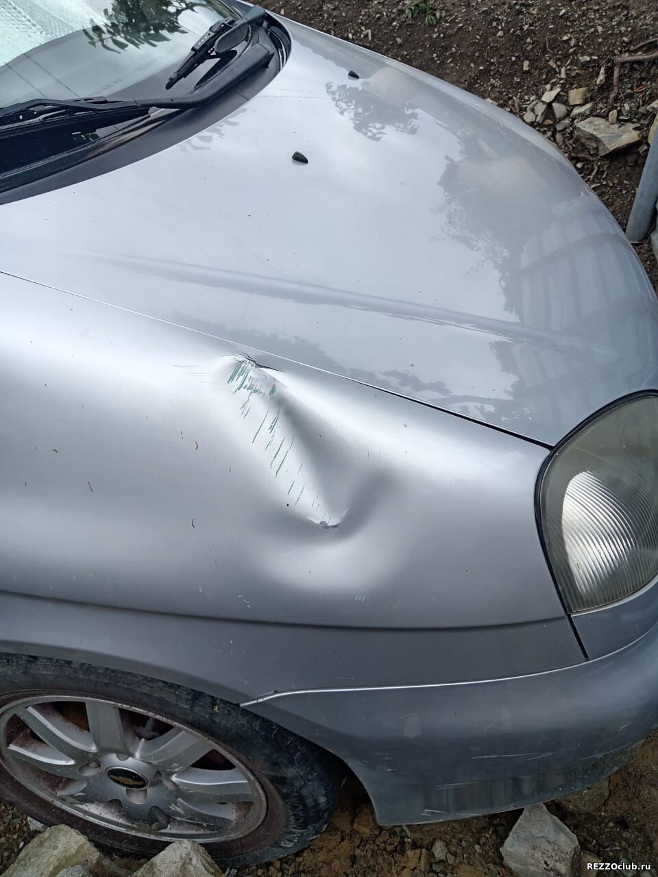

Rapidrezzo Дата: Среда, 18.06.2025, 18:40 | Сообщение № 66 (179077 в абсолютной нумерации)
Вот и меня постигла неудача - повредилось правое крыло. Причина -промчавшийся ураган, он опрокинул бордюр с трубой (такой силы был ураган), и эта труба повредила крыло. Давно хотел убрать это, но не успел, уехал на работу и вот. У меня вопрос, понятно, что нового крыла на нашу машину не достать, ну а если попробовать исправить повреждение самому? Насколько это реально, как вы думаете?

valkrajushkin Дата: Среда, 18.06.2025, 19:35 | Сообщение № 67 (179079 в абсолютной нумерации)
можно бу найти в приличном состоянии . можно пластиковую купить .
Keris Дата: Четверг, 26.06.2025, 08:12 | Сообщение № 68 (179090 в абсолютной нумерации)
Сообщений: 639
Либо снимать, выстукивать через разной формы деревянные бруски, примерять обратно, шпатлевать и красить.
