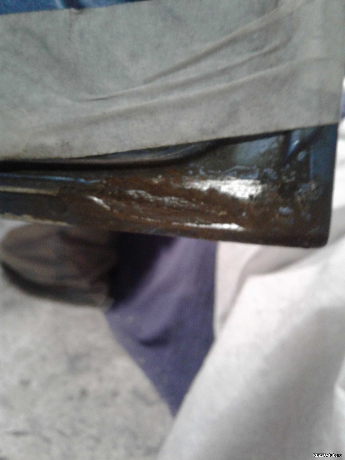

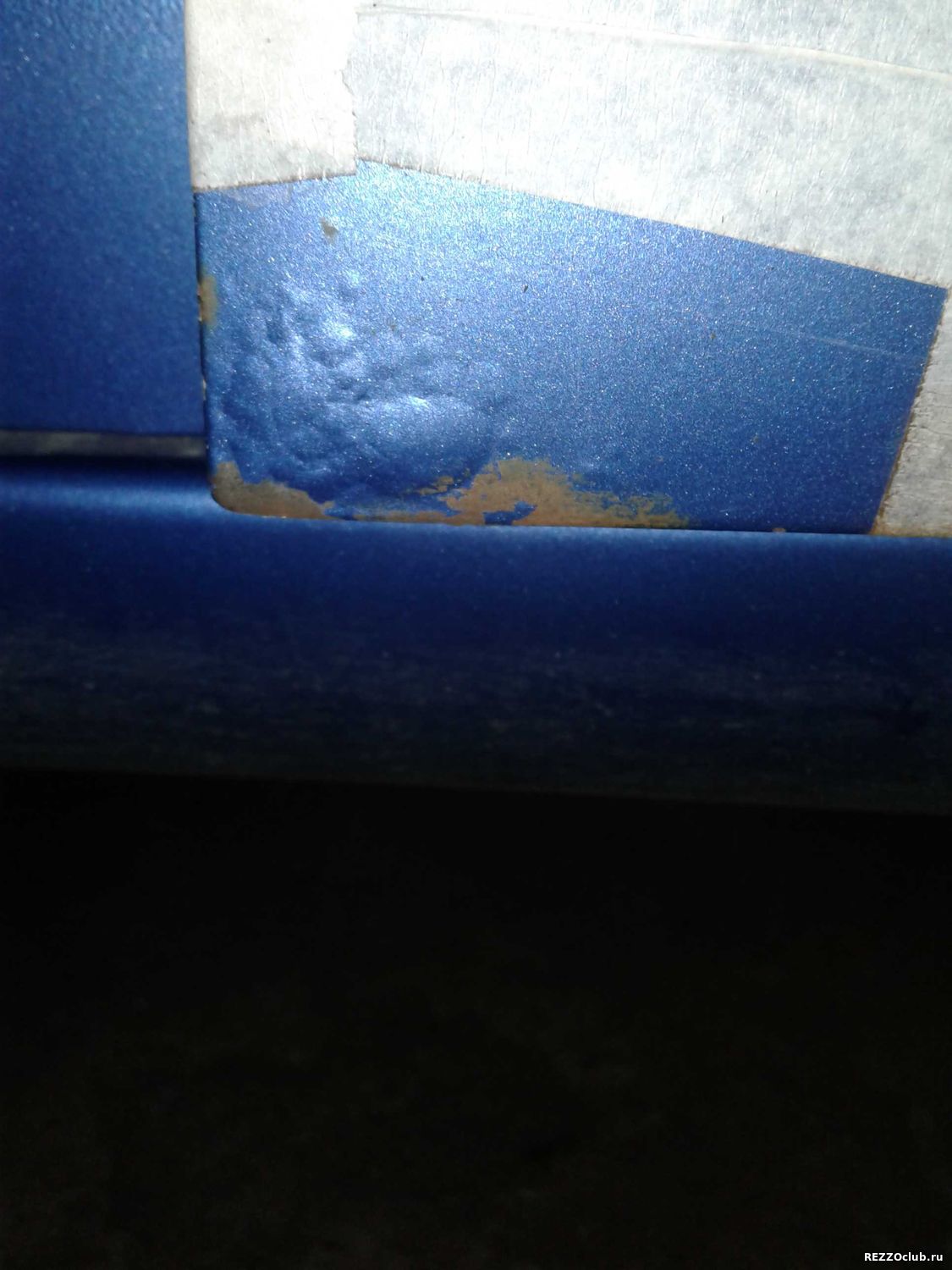

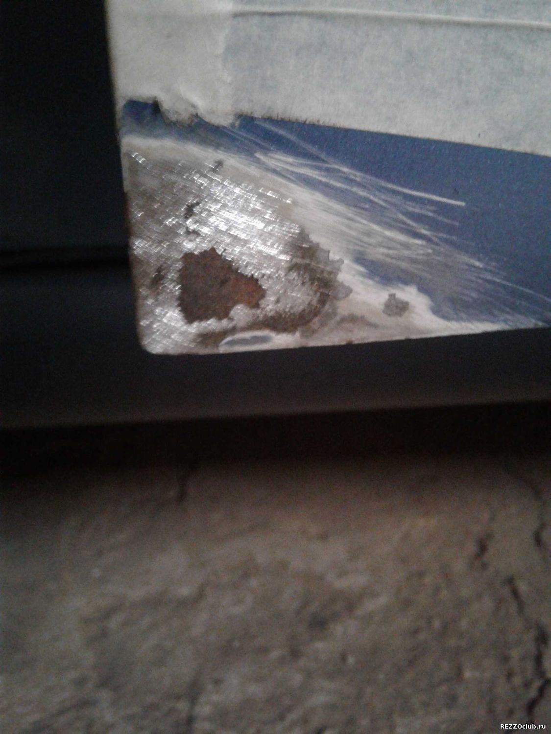

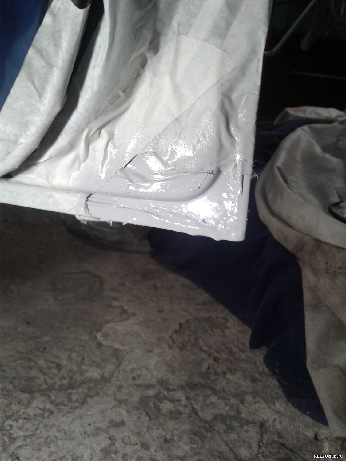

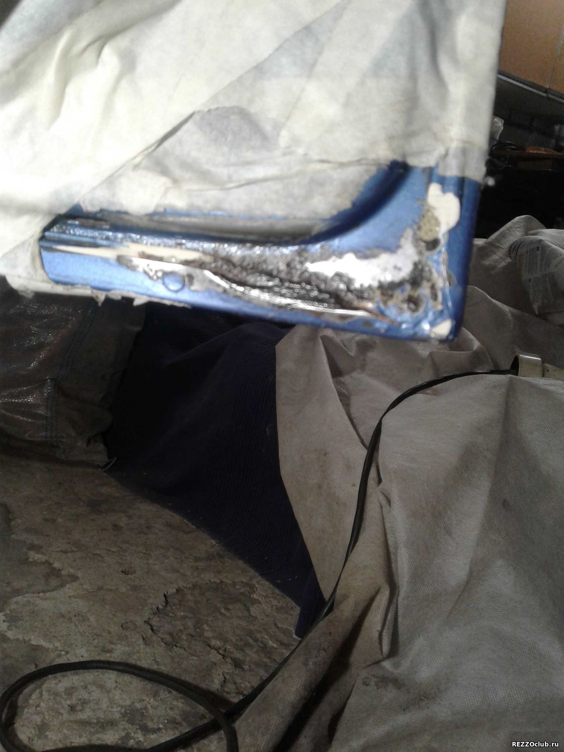

Доброго дня или вечера, кому как. Вот к зиме решил промовилить пороги и обнаружил.... пассажирская дверь самый угол внизу, вздулась краска снаружи а внутренняя часть даже герметик заводской вспух. вот думаю механически зачищать ржавчину или ортофосфорной обработать. Если сварной шов вздувается то наверное глубоко коррозия поперла.
Кто как боролся поделитесь опытом.
Keris Дата: Вторник, 13.09.2022, 15:29 | Сообщение № 25 (176183 в абсолютной нумерации)
Сообщений: 639
Шов там не сварной- там тупо завальцовка, а снаружи полиуретановый кузовной герметик. Гниль началась именно в завальцовке и поэтому в идеале для полной очистки нужно развальцовывать, но это сложно.
Лучше всего: отпескоструить, обработать нейтральным преобразователем на основе танина, а не кислотным (как ортофосфорным и т.п.). После протравливания покрыть эпоксидкой и кузовным герметиком.
rmsn8 Дата: Понедельник, 19.09.2022, 17:49 | Сообщение № 26 (176216 в абсолютной нумерации)

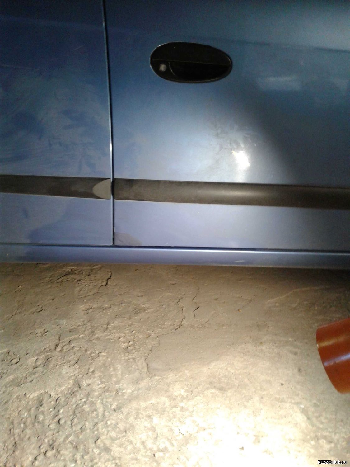

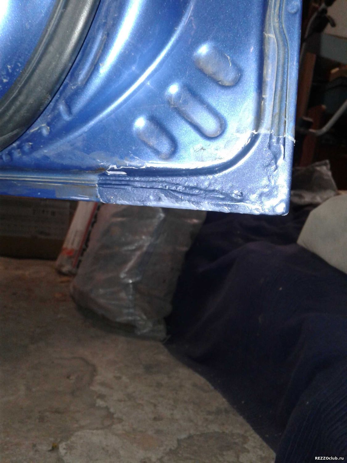

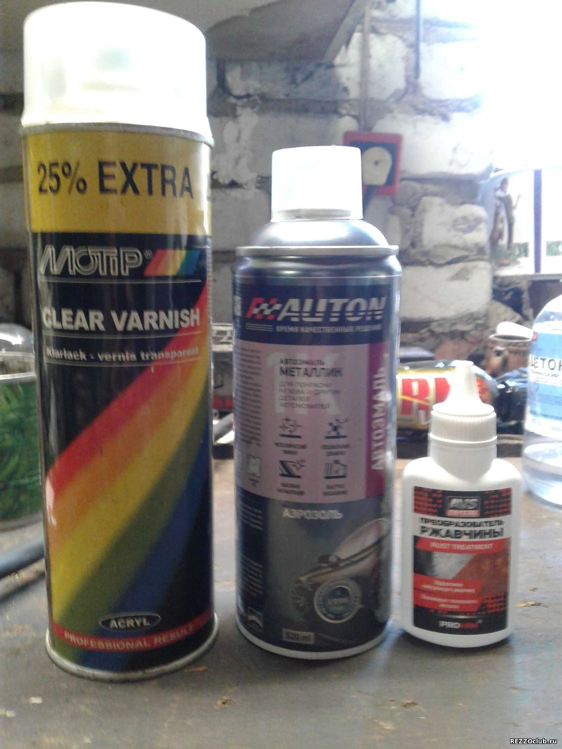

Ну вроде как смог, но ржу победил. Страшноватая картина открылась когда отскоблил краску и герметик. Посмотрю как обработанная часть перезимует. Ещё небольшой очаг обнаружил на пороге слева совсем внизу. Вот думаю и туда залезть. А репортаж на фотках. 14 лет машине, неужели зацвела?

valkrajushkin Дата: Понедельник, 19.09.2022, 18:03 | Сообщение № 27 (176217 в абсолютной нумерации)
серёг . конечно работа достойна уважения .но она вроде как на сквозь прогнила
rmsn8 Дата: Понедельник, 19.09.2022, 18:41 | Сообщение № 28 (176219 в абсолютной нумерации)
valkrajushkin, мне сначала так же показалось... но бог уберег, не сквозняком. Только не пойму.... вроде двери тоже оцинковка по сути.
