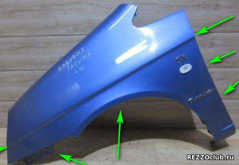

Пришло время кузовного ремонта по причине коррозии, сняли передние крылья, а там снизу и практически до ребра жесткости трухлявый металл, хотя снаружи "жуки" были только на арках и вокруг поворотников. Стал искать крылья, но их нет ни на разборках (в Беларуси), ни новых даже под заказ... Может, кто-нибудь из уважаемых софорумчан уже сталкивался с подобной проблемой? Может, кто-нибудь знает "секретные" каталожные номера деталей? Поиск по общедоступным каталогам результата не дает.

Спасибо за контакт! Завтра-послезавтра поеду сначала к нашим местным изготовителям. Сложность в том, что изготовить надо не только арку, а всю нижнюю часть от декоративного ребра жесткости. Если откажутся, буду звонить по указанному Вами номеру.

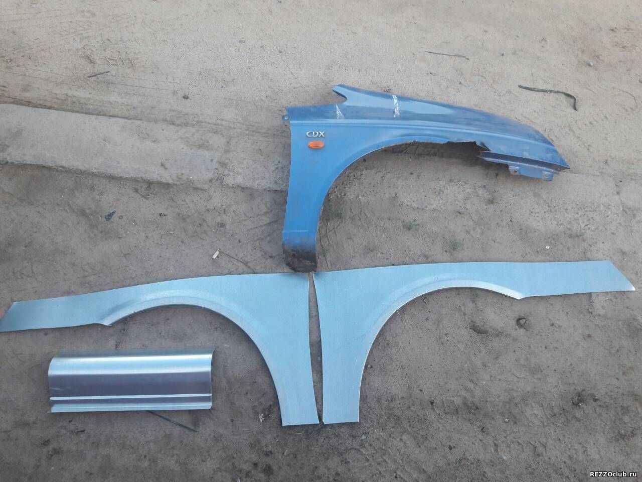

Проблему отсутствия в продаже передних крыльев пришлось решать руками умельцев. Заказал частным "металлистам" рукотворные ремкомплекты (оцинковка 1 мм), которыми кузовщик заменил нижнюю ржавую часть крыльев. Фото самоделок прилагаю. Но осадок от неудачного поиска деталей остался...
