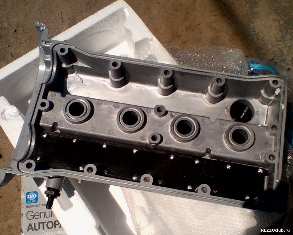

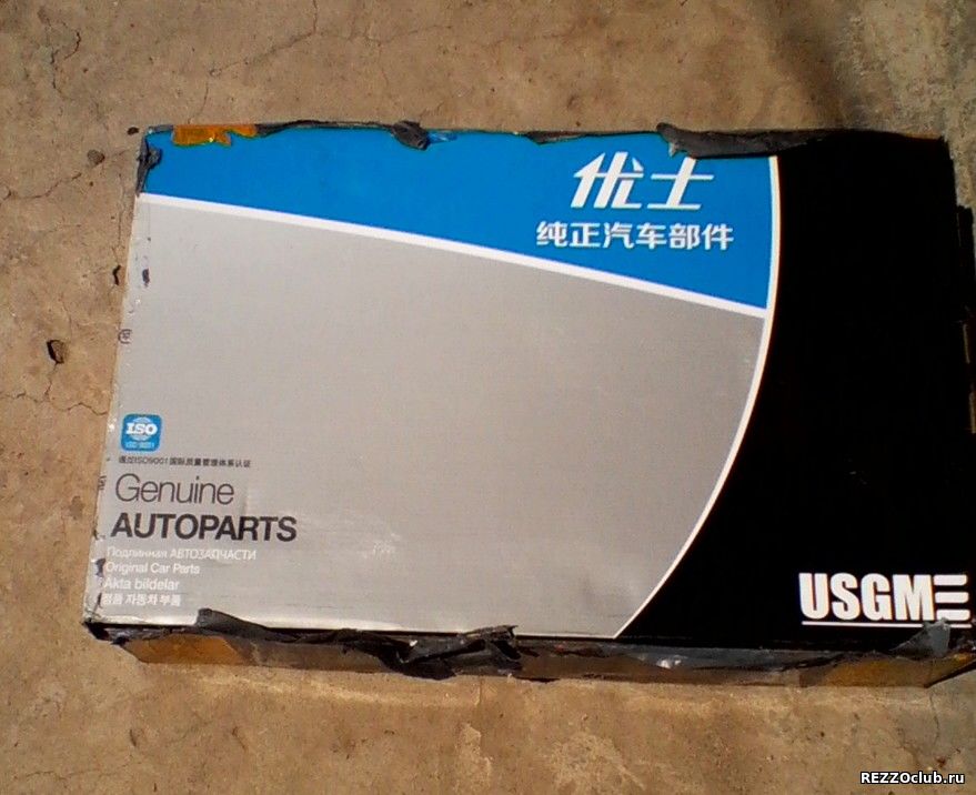

letun087, возможно, не спорю, я показал свою.
Но вряд ли люди наложенным платежом буду левоту отправлять.... не идиоты же....
letun087 Дата: Четверг, 15.11.2018, 02:19 | Сообщение № 1472 (164685 в абсолютной нумерации)
Это как кто и кем себя и других считает.У нас недавно одному прислали наложкой.Парень отказался,литье кривое,тяп ляп.Заказывал потом другую и в другом магазине
