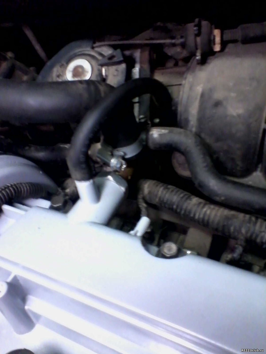

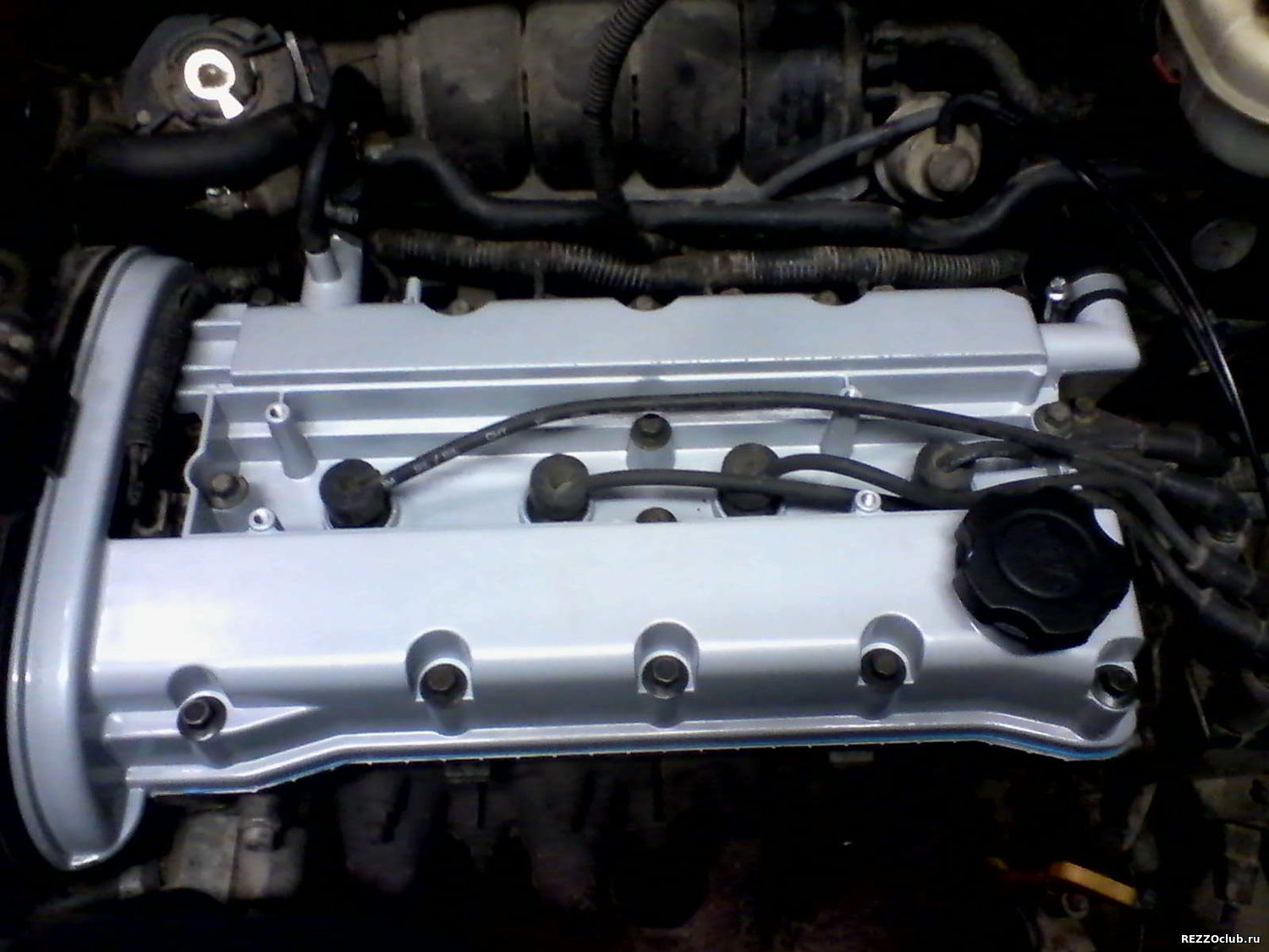

Рыболов Дата: Среда, 14.11.2018, 07:46 | Сообщение № 1469 (164655 в абсолютной нумерации)
худой, Сергей если наложенным платежом это вообще шоколад, хотя я про левоту не слышал...сам поставил, рекомендую, коробка у них такая:
Прикрепления: 9498646.jpg (82.5 Kb) · 1681866.jpg (119.0 Kb)
letun087 Дата: Среда, 14.11.2018, 18:36 | Сообщение № 1470 (164676 в абсолютной нумерации)
Левота встречается,да и коробки разные бывают.В поднебесной их много контор делают
