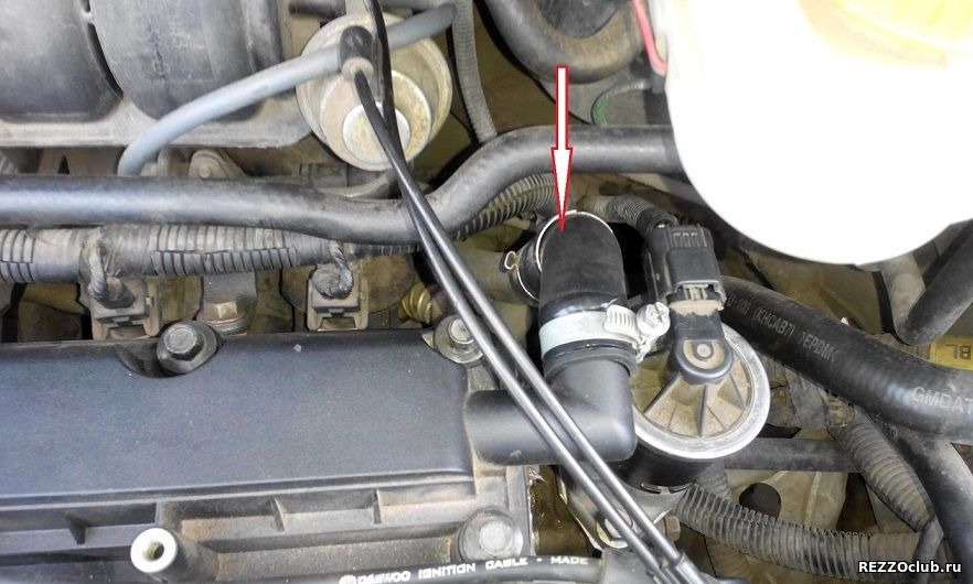

Не нашла темы, спрошу здесь, нужен номерок данного патрубка, ни где не могу его найти, если и привозят то короткие и не то... по мануалу он называется патрубок картерных газов.
Прикрепления: 5073655.jpg (89.2 Kb)
Рыболов Дата: Среда, 06.12.2017, 16:56 | Сообщение № 1315 (159372 в абсолютной нумерации)
А подобрать из отечественных? Главное то чтобы была маслостойкая....

Я бы пошел предложенным Рыболовом путем. Derti, заедь в любое место где у вас торгуют РТИ, и подберите по длине, диаметру и маслобензостойкости. Будет гораздо дешевле чем искать оригинал (аналог).

Так вопрос от чего подходит, может кто менял и сталкивался с такой проблемой. Оригинал найти не смогли, у нас в городе почти все только под заказ, поэтому и хотелось узнать хоть что нить...
lester75 Дата: Среда, 06.12.2017, 20:22 | Сообщение № 1318 (159387 в абсолютной нумерации)
Ну тогда надо снять его помыть просушить и ехать с кем то в магазин типа Авто 49 смотреть от тазиков попросить продавцов чтоб помогли подобрать.просто этот патрубок редко крайне меняют.

Оригинал 96489813.

Чаще всего под оригиналом предлагают вот такой патрубок, а там нужен более длинный. Есть ли сайты запчастей с фото каталогами?
