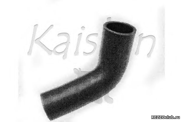

Такой длины и должен быть. Длинее не нужен. Я себе заказывал оригинальный. Проблем с длиной патрубка не ощутил.

На месте крепления к клапанной крышке, с низу, разорвано и по краю пошли трещины, одеть удалось, но для исключения подсоса воздуха временно пришлось обмотать изолентой и закрепить хомутом чуть ниже разрыва. Если получится сфоткать шланг полностью выложу новое фото, мастер заказывал такой патрубок, как на фото выше, он не подошел... слишком короткий, после Г-образного изгиба там еще должна быть длинна не менее 30 см, это шланг уходит куда то под движок.
Рыболов Дата: Пятница, 08.12.2017, 22:38 | Сообщение № 1324 (159466 в абсолютной нумерации)
Derti, из картера выходит метал трубка, на которую надевается данный шланг. Она есть? Никаких 30см там не надо.

Цитата Kaznacheev ()
Оригинал 96489813.
Спасибо, Тоже искал этот шланг.
У меня он на ходу выскочил, видимо после установки алюминиевой крышки плохо затянули хомут. Какое время проездил с выдернутым шлангом сказать не могу, может дня 2. Чем это чревато для двигателя?
