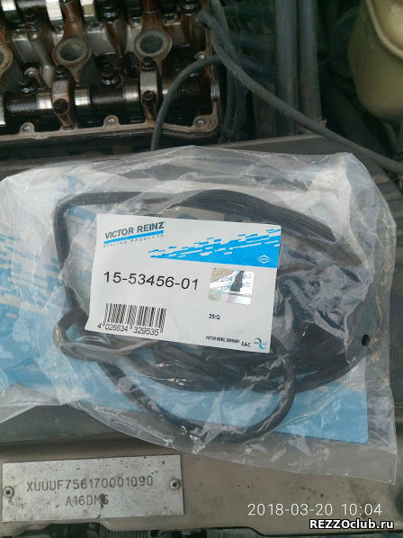

Сегодня произведена замена прокладки КК . Стояла I-образная , прошла более 100.000 км-Не много потела ,неделю назад в одном из колодцев показалось масло.
Менял у Максима. Максим , ещё раз спасибо! Мною была куплена прокладка ВР , но ставить её не стали , она болтается в крышке как ...й в рукамойнике . Поставили Эрлинг I-образную. Болты новые , колечки камазОВСКИЕ!

борода71 Дата: Вторник, 20.03.2018, 21:57 | Сообщение № 1356 (161051 в абсолютной нумерации)
Сообщений: 153
На форуме с 22.03.2015
Пользователь № 22699
Цитата lester75 ()
Виктор рейнц не может болтаться у тебя скорей всего левак попался.элринг лучшие в мире по прокладкам
Т-ОБРАЗНАЯ ВР болтается в пазу крышки и многие об этом пишут и подмазывают чуток герметиком , чтоб можно было перевернуть крышку!

leppa Дата: Пятница, 23.03.2018, 10:26 | Сообщение № 1357 (161099 в абсолютной нумерации)
Сообщений: 2279
Мне герметик не помог, мазал клеем.
