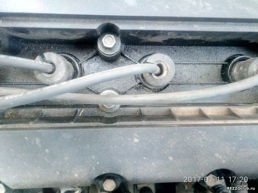

КАК попадает масло на верх КК ? колодцы сухие!

Через болтики? Патрубок вентиляции картера?

борода71, вот именно про это я и писал раньше что точить втулки надо и сверху и с низу,а так колечки под болтами не работают.

а при чём здесь верх К крышки?

догнал, там ведь тоже болты стоят

честно я даже не знаю меняли её (прокладку) или нет, но я на ней уже 55 000 накатал,потеет по кругу и сверху!колодцы сухие,по этому пока и не лезу

борода71, Если слегка потеет ,то и не трогай.
