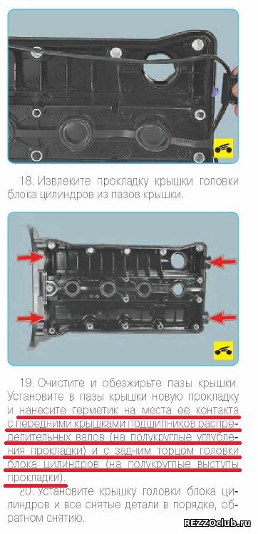

Всем привет,всю тему перечитал,так и не нашел схему где на прокладке наносить герметик?Все пишут,строго по мануалу,а где именно не понятно.Будьте добры,ткните носом где наносить герметик и в каком количестве?
Artem Дата: Четверг, 29.06.2017, 11:48 | Сообщение № 1254 (156754 в абсолютной нумерации)
MELA, Я наносил герметик на всю прокладку с 2х сторон тонким слоем,2 года всё сухо.
Artem017 Дата: Четверг, 29.06.2017, 16:22 | Сообщение № 1255 (156759 в абсолютной нумерации)
MELA, если по мануалу - то вот так:
Может быть Механик подскажет ещё какие-то потайные места, где надо мазать.

valkrajushkin Дата: Четверг, 29.06.2017, 16:34 | Сообщение № 1256 (156760 в абсолютной нумерации)
а я вот думаю .если по всему периметру нанести герметик . что хуже что ли будет ? .почему точечная ?? .если только на сборке на герметике экономили !

leppa Дата: Четверг, 29.06.2017, 18:36 | Сообщение № 1259 (156764 в абсолютной нумерации)
Сообщений: 2279
Цитата valkrajushkin ()
почему точечная ??
Потому что в этих местах конфигурация крышки и ГБЦ не дает сильно прижать прокладку.
